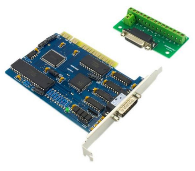

Поставил StepMaster 2.5 на 3х координатный китайский фрезер.
Драйверы Leadshine M542-05.
NCStudio 5.5.60
Выставил делитель х8
Максимальная скорость движения 4000 мм/мин
0,00625 имп/мм
Т.е. по всем расчетом получается что на драйвер приходит максимум 85,33 кГц
Вроде как все в допуске.
Работать стал тихо. Вроде обрадовался. Однако возникла проблема координата X медленно уплывает. За 10 минут работы примерно на 1мм.
В чем может быть причина?
Re: StepMaster ver 2.5
Dryundel писал(а): Однако возникла проблема координата X медленно уплывает. За 10 минут работы примерно на 1мм.
А что за плата NCStudio?

michael-yurov писал(а): А что за плата NCStudio?
Вот такая.
2021-10-29_170054.jpg (3054 просмотра) <a class='original' href='./download/file.php?id=199275&sid=1168c0f361ed68dd3241dd428924a8d0&mode=view' target=_blank>Загрузить оригинал (59.82 КБ)</a>
Стояла изначально. Работает давно. Нареканий не было.

Итак, суть в следующем:
Независимо от того какой выставлен делитель, ось Х уплывает в минуса всегда на одно и то же значение.
Один прогон по оси Х на 800 мм и обратно добавляет (накапливает) ошибку около -0,025 мм. И всегда в минус.
Два прогона - уже -0,05 мм
Соответственно при работе эта погрешность накапливается и координата плавно съезжает.
На остальных осях такой проблемы нет.
Без StepMaster все отрабатывалось нормально.
Где икать засаду?
Давно степмастер покупали?
Есть вероятность, что или процессоры китайские проблемные, или оптопары плохие.
Возможно, стоит заменить плату.
Вообще, впервые слышу о такой проблеме...
