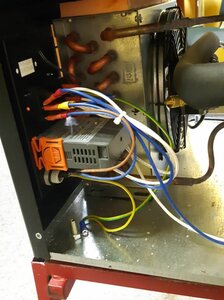

Продаём чиллеры для охлаждения лазерной трубки мощностью от 60 до 200 Вт. Можно подключить к двум cтaнkaм с трубками мощность 100Вт на каждом.
Характеристики:
• Является аналогом известных CW-5000, CW-5200, CW-5300, но значительно дешевле.
• Полностью электронное управление чиллером, настроен на диапазон 18-20 градусов, оптимальный для работы трубки.
• Бак на 20 литров сделан из пластика.
• В бак можно установить водяной насос любого размера.
• Насос подключается в розетку на корпусе чиллера, разборная вилка входит в комплект.
• Ручки для переноса на корпусе.
• Чиллер работает на хладагенте R134A, как у обычного холодильника.
• Установлен качественный компрессор, произведенный в Словении.
• Габариты: 500х350х350мм, вес 30кг.
Цена 25000 рублей, возможна оплата по безналичному расчёту.
Гарантия 1 год.
Производство находится в Санкт-Петербурге, доставка во все регионы России, перед отправкой проводится тестирование и видеофиксация.

Фотку кишков было бы интересно увидеть...
Дешевле они незначительно, они дешевле если аналоги брать тут у перекупов, а не самостоятельно там, где их производят :).
ЗЫ. В китайских оригиналах разве нет помпы ?

Этот чиллер не имеет ничего общего с китайскими, только разве контроллер, компрессор и конденсатор - европейские. Помпа устанавливается любая погружного типа, они в комплекте со станками идут, но лучше ставить от 80Вт, с другой стороны, на китайских CW-5000 стоит помпа 30 Вт и справляется с охлаждением трубок 100ВТ.
Сообщения: 5886
Re: Чиллер для лазерного станка
Пока вижу топорно изготовленный корпус + куча маркетинга на уровне окучивания домохозяек.
Вы уж определитесь, у вас или "сильно дешевле" (но нет) или "не имеет ничего общего" (и это пугает несказанно, китайские вполне нормальные, что вы там напридумывали и сколько это проработает неизвестно).

Это где же вы видели китайский чиллер за 25-30 т.р ?, даже уважающий себя перекуп не будет работать за 5т.р. , тем более давать гарантию. Я давно занимаюсь продажей и обслуживанием чиллеров и знаю закупочные и розничные цены.
Давайте по существу, без аналогий с мамами. Для охлаждения лазерной трубки 150-180 вт применяется китайский чиллер CW5200 или CW5300, стоимость которых начинается от 50т.р, наш чиллер в 2 раза дешевле. По конструкции, действительно, сильно отличается: открытая архитектура даёт доступ к конденсатору, его можно без проблем продувать от пыли, делается это раз в месяц (в CW5200 без снятия крышки, а это 16 саморезов, к конденсатору не подлезть), открытый бак позволяет его чистить (если в CW5200 вода начала "цвести", то никакая перекись, химия не помогут от этого избавиться, только разъедает силиконовые трубки и они начинают подтекать). Конструкция нашего чиллера как раз и создана с учетом недостатков китайских образцов.
