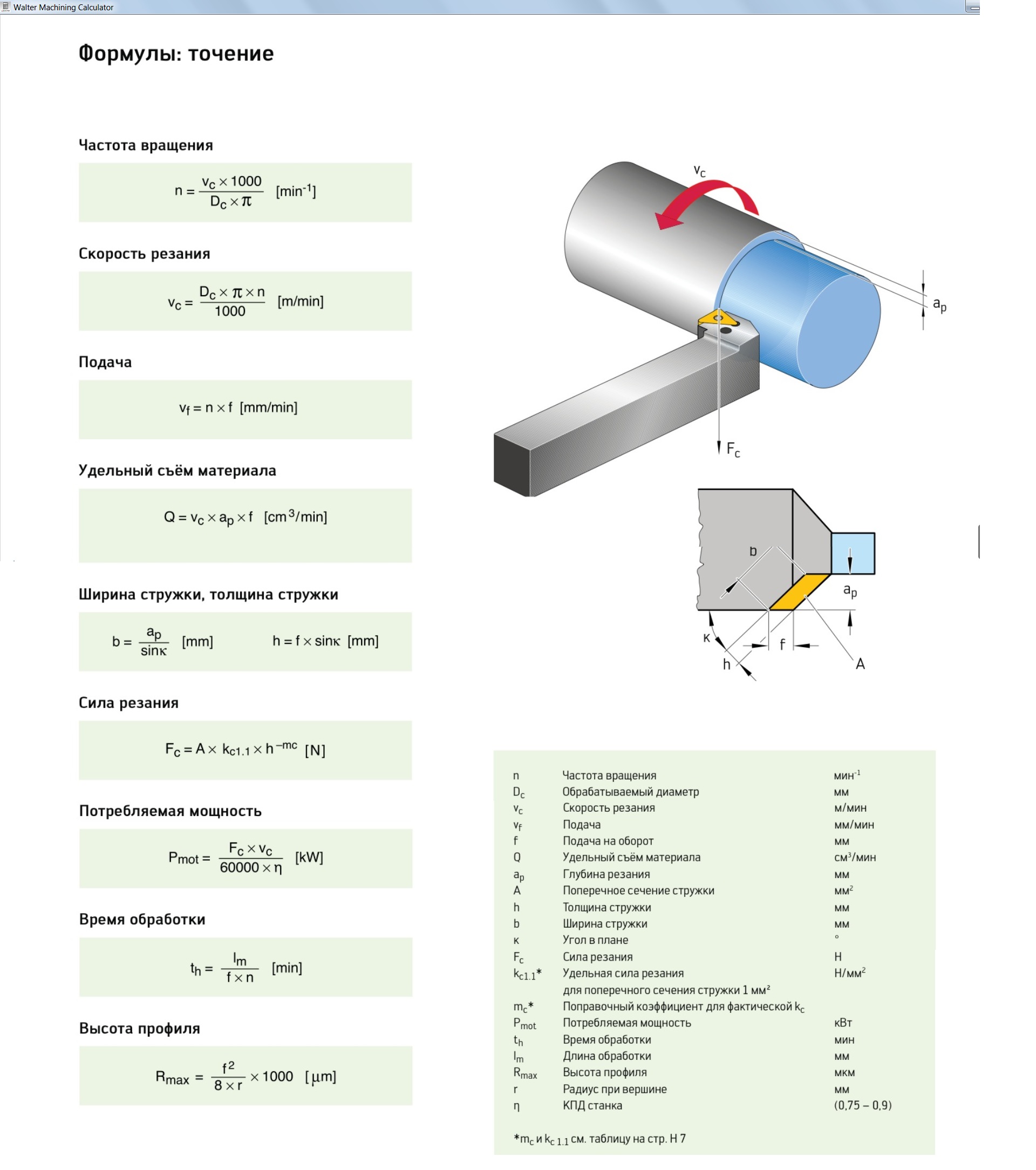

kochevnik писал(а): Но загвоздка в том, что с токаркой я вообще не сталкивался и плохо представляю какие мощности, обороты нужны для такой задачи
Формулы не секретные
001.jpg (1522 просмотра) <a class='original' href='./download/file.php?id=199207&mode=view' target=_blank>Загрузить оригинал (351.82 КБ)</a>

Для этих формул ещё исходные данные нужны - я именно про них спрашивал. Какая оптимальная скорость резания и подачи для стали будет с учётом того, что резаться будет в автоматическом режиме и время резки не сильно критично, а жёсткость будет не запредельная?

kochevnik писал(а): Какая оптимальная скорость резания и подачи для стали будет
на коЁбочках с инструментом написано.

В справочнике Белецкого есть и подачи, и скорости резания, и потребная мощность движка, и значение составляющих сил резания для разных режимов и групп материалов. Но родить из этого идею станка ИМХО несколько оптимистичное предприятие. Может только в CAЕ какие-нибудь прикидки поможет сделать, чуть глубже и уже по уши в теории резания металлов, которою наверное до пенсии можно изучать...но картинки у них интересные :lolh:

kfmut писал(а): 26 окт 2021, 21:49 В справочнике Белецкого есть и подачи, и скорости резания, и потребная мощность движка, и значение составляющих сил резания для разных режимов и групп материалов. Но родить из этого идею станка ИМХО несколько оптимистичное предприятие.
Ну это же не совсем токарный станок. Это его крайне урезанная версия под одну операцию с очень небольшими ходами. Жесткость на 40см гораздо проще получить, чем на метр. Да и точность для разрезки не критична. Я же не хочу прям токарник, а просто штуку для резки бубликов

kochevnik писал(а): Да и точность для разрезки не критична. Я же не хочу прям токарник, а просто штуку для
Какая разница? Вам всё так же на осях надо развить усилие достаточное для внедрения резца в заготовку, а жёсткости конструкции и мощности/крутящего момента двигуна должно хватить для отделения стружки от вашего бублика. Если хочется обмануть физику, то наверное надо смотреть в сторону фрезеровки, за счёт меньшего сечения отделяемой стружки будет меньше сила резания, соответственно, и меньше требования ко всей конструкции по жёсткости :wik:

kfmut писал(а): Вам всё так же на осях надо развить усилие достаточное для внедрения резца в заготовку, а жёсткости конструкции и мощности/крутящего момента двигуна должно хватить для отделения стружки от вашего бублика.
Это я понимаю. Но разница в том, что не нужна КПП - патрон настраивается на одни обороты пямым приводом и всё. очень органиченный ход резца - проще сделать жесткую станину.
