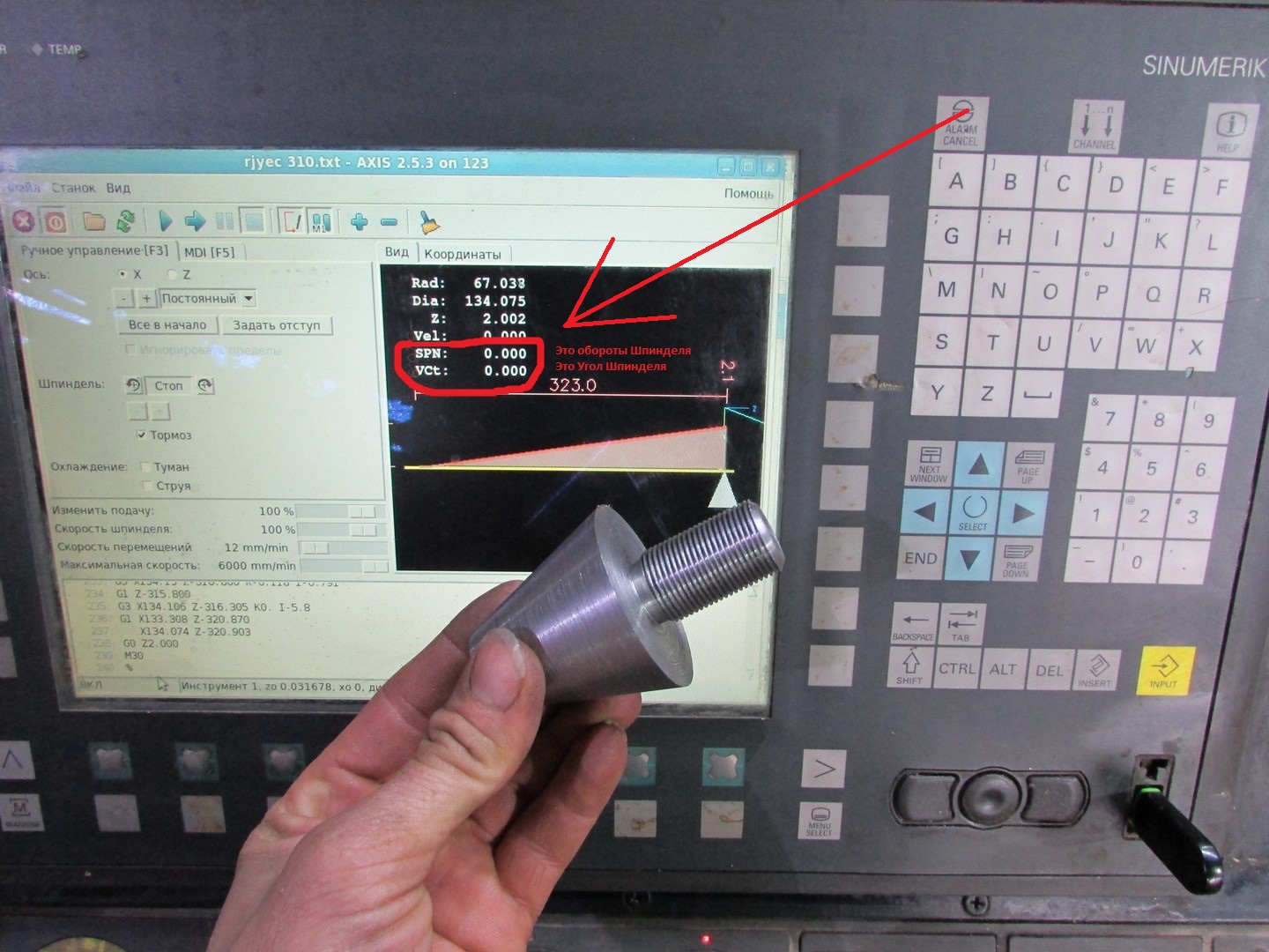

Нужно вот так как на этом скриншоте, странно почему не добавить это в официальную сборку, может нужно попросить разработчиков чтоб добавили , очень удобная штука, особенно когда монитор небольшой и нет возможности делать доп панели, да и мне они не очень нравятся, а так очень круто )
file.jpg (2317 просмотров) <a class='original' href='./download/file.php?id=199235&mode=view' target=_blank>Загрузить оригинал (404.61 КБ)</a>
Сообщения: 8167
Репутация: 1589
Re: Восстановление токарного 16К20Т1 ЧПУ
Сообщение nkp »
на скриншоте что?
обороты шпинделя а еще что?
словами можно? =)

nkp писал(а): ↑27 окт 2021, 20:25 на скриншоте что?
словами можно? =)
Угол поворота шпинделя от "0 до 360" градусов

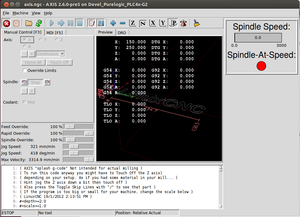

aftaev писал(а): ↑27 окт 2021, 20:32
SONIC300077 писал(а): ↑ Нужно вот так как на этом скриншоте,
Не показывает у меня угол поворота шпинделя и не показывает реальных оборотов. Обороты шпинделя показывает что задается от М3 S1000, а не реальные обороты.
О как. а почему может нужно разобраться, на доп панели стандарно там показывает реальеные обороты, с углом шпинделя незнаю как сделать, но думаю что это возможно, энкодер же есть у меня заводской на 1000 импульсов,
На такой панели показывает реальные обороты, так сказать обратная связь от энкодера,
я еще по ней диапозоны настраивал чтоб точно соответствовало !

Вот появилась строчка "SPN: 0.0000" класс!! Завтра на станке проверим что показывать будет !
SONIC300077
Сообщения: 131
Зарегистрирован: 07 апр 2013, 18:17
Сообщение SONIC300077 »
nkp писал(а): ↑27 окт 2021, 21:25 а что у тебя может угол показывать?
откуда сигнал будем брать?
Тут нужно скорее всего Ника звать на подмогу , я вроде как вообще понимаю но как обыграть не знаю, скорее всего это тоже через приблуду!

Сообщение nkp »
SONIC300077 писал(а): ↑ Тут нужно скорее всего Ника звать на подмогу , я вроде как вообще понимаю но как обыграть не знаю, скорее всего это тоже через приблуду!
дело в другом - угол может показать только энкодер(резольвер еще лучше - это своего рода абсолютный энкодер))
так у тебя есть что то из этого на шпинделе?
если нет - то и показания взять неоткуда
SONIC300077
Сообщения: 131
nkp писал(а): ↑27 окт 2021, 21:41
Есть конечно, энкодер на 1000 импульсов ! стоит напрямую !
