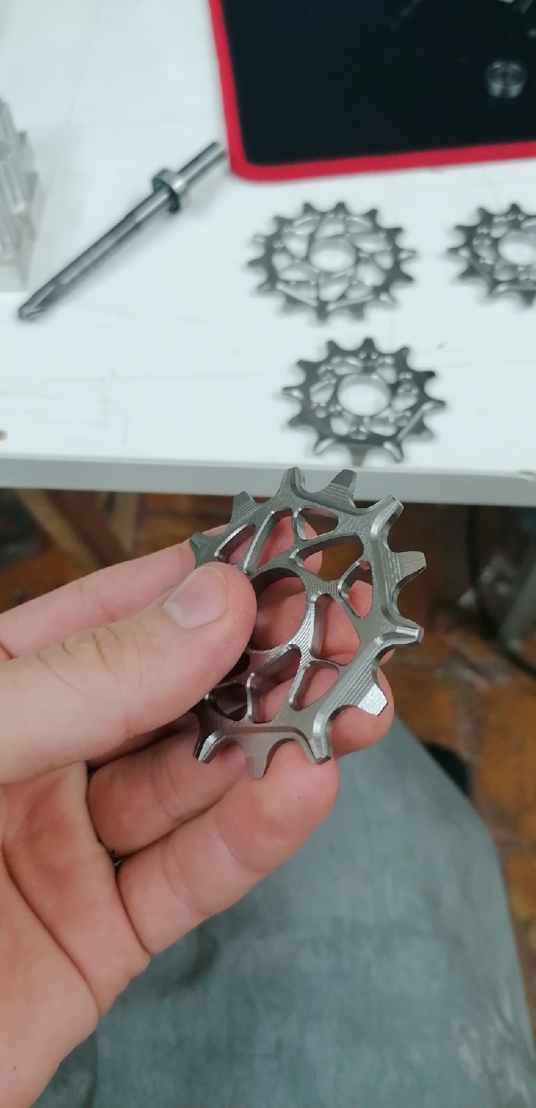

По своим ощущениям - не хватает ему для нормальной работы с титаном. Направляющие дешманские дают о себе знать. Фрезы 6 и 8мм живут 1-2 дня не более.
А 3мм для мелких выпилов и расфрезеровки отверстий (которых в малых роликах было очень много). Отработала всю партию от начала до конца.
Краткое видео с объяснением технологий обработки.

Цены за заготовки и рубли Белорусские) И то мне повезло по такой цене титан купить.
Заказчик за заготовку раньше платил по 9к/шт. А мне первый ответ на запрос цены прислали 21000р 1 заготовка) Из них 9000 титан и 12000 за один рез прутка 200мм)

Я не пойму зачем резать пруток 200мм на блины. если проще с пластины ??? Это что за мазахизм )))

С плиты отходов сколько будет... по четыре уголка с каждой детали...

но тут еще вопрос в остаточных деформациях у плиты. тонкие листы может и скрутить в тарелочку при фрезеровке. а с куском от блинчика по идее такого не происходит

титан ведет и крутит в любом случае.
основные методы борьбы с этим - нормализующий отжиг и фрезеровка, равномерно снимающая материал с обеих сторон заготовки.

Так, пока пруток не пилим - режем гидроабразивом из плиты.
Уголки минимизируем благодаря роликами - пихаем куда попало. С листа чуть больше чем метр на метр 20 больших и 30 маленьких заготовок.
Да, малые не проблема напилить на ленточке, а вот большие. Из-за материала и диаметра 204 (такой специфический) порубить пруток можно только на нормальном - дорогом ленточнопильном станке, который соответственно рубить будет заготовку пару часов. От туда и цена больше 12000р за один раз принести большой пруток, положить, отпилить, и убрать его. + материал на рез угодит огого. И так заготовки 1450гр а звезды 140гр. А тут ещё и 4мм на пропил 11 на заготовку.
В общем ищем пути пока и оптимиизируем. Когда кончится у нашего поставщика ВТ6... хрен его знает что будем делать.
Ибо сраный китай стоит дороже, и гарантий нет что там примесей в составе лишних нет (которые тебе фрезу скушают за час)
Или мне кто даст информацию - можно ли на не большой ленточнопильном за 200к примерно с барахолки пилить стабильно титан - пару заготовок в день хотя бы.

Пилить можно, главное чтобы станок был жёсткий и отбюстирован, полотна надо подобрать. Я на своём пилил пилос arg 220 вроде, ещё и севшим полотном. Круг 150 в таких условиях пилился минут 10. Но я думаю хотя бы на миллиметр не на двух коллонных уволить будет.
И ты скажи, ты каким образом карманы выбирал? Послойно?

Карманы сразу на всю. По периметру они закрытые - центральные сквозные.
Послойно - очень долго. Пробовал и Д6 и Д4 послойно и обработка одной звезды занимает 2 смены.

засверилваться предварительно не пробовал?

BOdrOFF писал(а): ↑ Пробовал и Д6 и Д4 послойно и обработка одной звезды занимает 2 смены.

Есть подозрение что на эрозии может получится дешевше, и ширина реза 0,2мм. Эрозия около 1млн руб стоит ;) Она умеет и звездочки резать и заготовки "пилить" ;)
