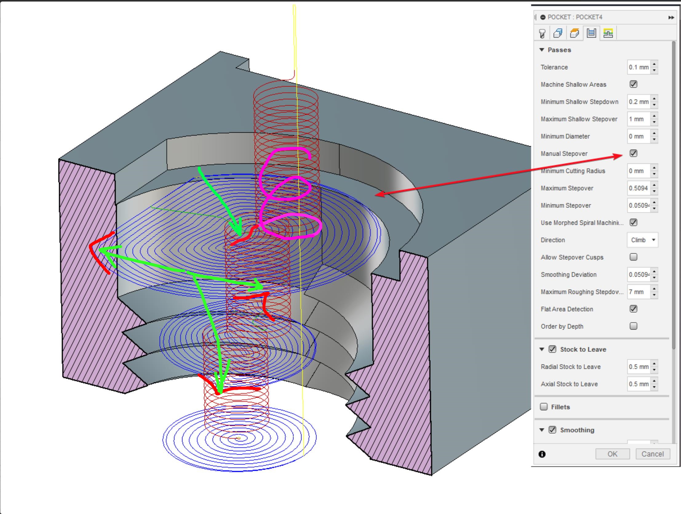

Есть подозрение что зря я гнал на товарищей, не углядел что фьюжен в некоторые режимах игнорирует данные по stepover фрезы и делает по своему.
Если не поставить эту галочку, то он степовер фигачит 2.2
при текущей фрезе это больше пол фрезы Карл!

digiTALker писал(а): ↑ И вот только я начал ему доверять, как сломал фрезу трёхперую. Толи он не прав, то ли я ошибся по невнимательности.
digiTALker писал(а): ↑ Стратегия - заходим рампом в материал и всей длинной фрезы снимаем.
Если ты использовал стратегию pocket(судя по твоему второму сообщению), то это не та стратегия где "рампом заходим и боком работаем". Покет предназначена для работы преимущественно всем торцем фрезы, либо почти всем торцем и финальный контур боком, то есть чистовая обработка карманов по дну и стенке, либо черновая для фрез которые работают торцем а не на сторону(хайфид фрезы, или фейсмиллы). А то что ты описал, для спиральных фрез - это адаптив, нужно было её использовать.
Отличие - покет врезается рампом(если нет возможности войти в открытый карман сбоку), а дальше первый шаг будет ВСЕМ диаметром, какой бы ты маленький степовер не поставил - на этом месте у тебя и сломалось - проверь по симуляции. Судя по всему она у тебя заглубилась на 8.75 и дальше всем диаметром (5мм) поехала через мясо.
А адаптив да, врезается, и начинает понемногу "расфрезеровывать" с постоянным боковым съемом.
digiTALker писал(а): ↑ не углядел что фьюжен в некоторые режимах игнорирует данные по stepover фрезы
ну собственно как уже обьяснил - они для разных стратегий несовместимы. ибо одни для работ торцем, другие боком. хотите универсальности - делайте для одной фрезы два профиля резания - отдельно для pocket, и отдельно для adaptive

hmnijp писал(а): ↑ Если ты использовал стратегию pocket(судя по твоему второму сообщению), то это не та стратегия где "рампом заходим и боком работаем". Покет предназначена для работы преимущественно всем торцем фрезы, либо почти всем торцем и финальный контур боком, то есть чистовая обработка карманов по дну и стенке, либо черновая для фрез которые работают торцем а не на сторону(хайфид фрезы, или фейсмиллы). А то что ты описал, для спиральных фрез - это адаптив, нужно было её использовать.
Откуда у вас такая информация? В описании я этого не вижу. Разница вроде только в траекториях и самое главное в автоматическом распознавании карманов.
hmnijp писал(а): ↑ Отличие - покет врезается рампом(если нет возможности войти в открытый карман сбоку), а дальше первый шаг будет ВСЕМ диаметром, какой бы ты маленький степовер не поставил - на этом месте у тебя и сломалось - проверь по симуляции. Судя по всему она у тебя заглубилась на 8.75 и дальше всем диаметром (5мм) поехала через мясо.
Да именно это я и описал вот тут, только сломалась она на 2мм глубины.
Ну как я указал на скрине, покет может работать с нужным мне смещением.

digiTALker писал(а): ↑ Откуда у вас такая информация?
Из опыта работы.
digiTALker писал(а): ↑ Ну как я указал на скрине, покет может работать с нужным мне смещением.
Да что вы говорите) если врезается рампом в центре, да если ещё карман вытянутый? ну проверьте симуляцию - сразу после врезания первый шаг будет сквозь мясо всем телом, и только потом с нужным смещением. Видео пример вам добавил.

Вот на более менее круглых карманах и если рамп точно по центру - вам не заметно этого, только по тому что они круглые и первый проход накладывается на рамп. но нет там никакого учета бокового съема - он не для этого. Повторю - хотите работать с постоянным смещением - используйте адаптив стратегии, а покет оставьте для случаев работы всем радиусом или близко к этому.
Вот пример слева спиральная фреза, и для неё адаптив, а справа хай фид милл, и она работает торцем, для неё удобнее покет.

hmnijp писал(а): ↑ Да что вы говорите) если врезается рампом в центре, да если ещё карман вытянутый? ну проверьте симуляцию - сразу после врезания первый шаг будет сквозь мясо всем телом, и только потом с нужным смещением. Видео пример вам добавил.
Проверил не только симуляцию но и в бою. Результат потрясающий.
Кстати режим резания заметно агрессивнее чем я бы поставил сам. При этом ни вибрации ни визга. Стружка плотная.

digiTALker писал(а): ↑ Проверил не только симуляцию но и в бою. Результат потрясающий.
Да как хотите, со временем сами поймёте... не у меня же фрезы ломаются)
На вашем же скрине видно после рампа траектория сразу в сторону идет сквозь мясо. и в острых углах нет скруглений траектории - угол контакта фрезы возрастает в разы, как и нагрузка на фрезу.

Да вы правы, пригляделся действитель есть кусочек в пол фрезы, где мгновение на всю площадь заходит. Далее уже на установленную величину работает.
hmnijp писал(а): ↑ А то что ты описал, для спиральных фрез - это адаптив, нужно было её использовать.
Вы имеете ввиду стратегию 3D-Adaptiv или 2D?

digiTALker писал(а): ↑ Вы имеете ввиду стратегию 3D-Adaptiv или 2D?
ну и то и то можно. отличия в том что 2д адаптив, да и все 2д стратегии работают только с выделенным контуром который вы укажите, то есть итог - проекция этого контура на несколько шагов по высоте, а 3д стратегии непосредственно строят по модели, шаги различаются.
