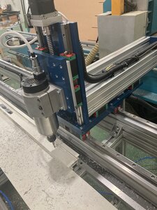

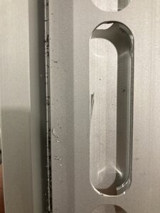

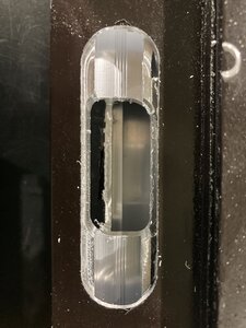

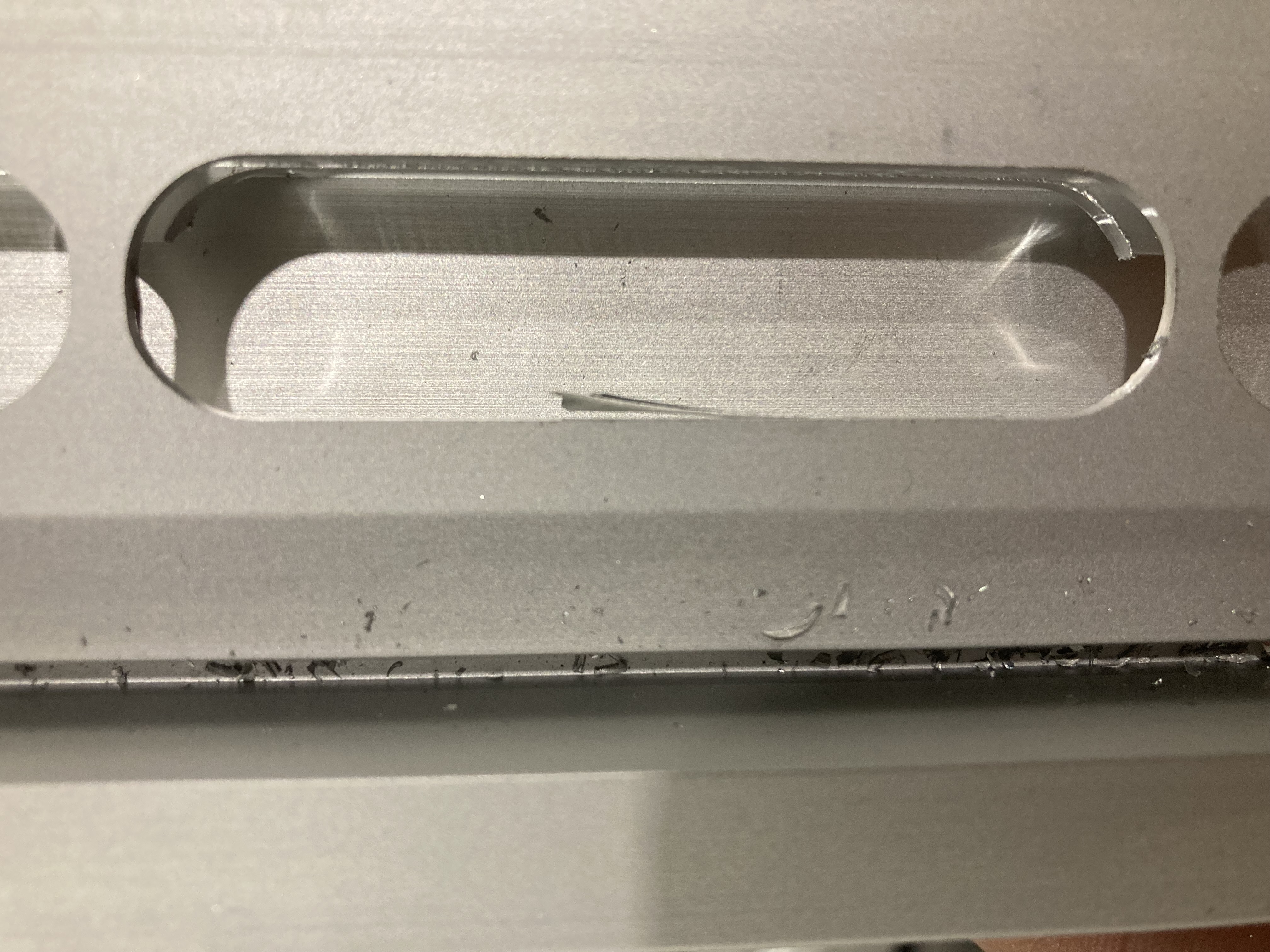

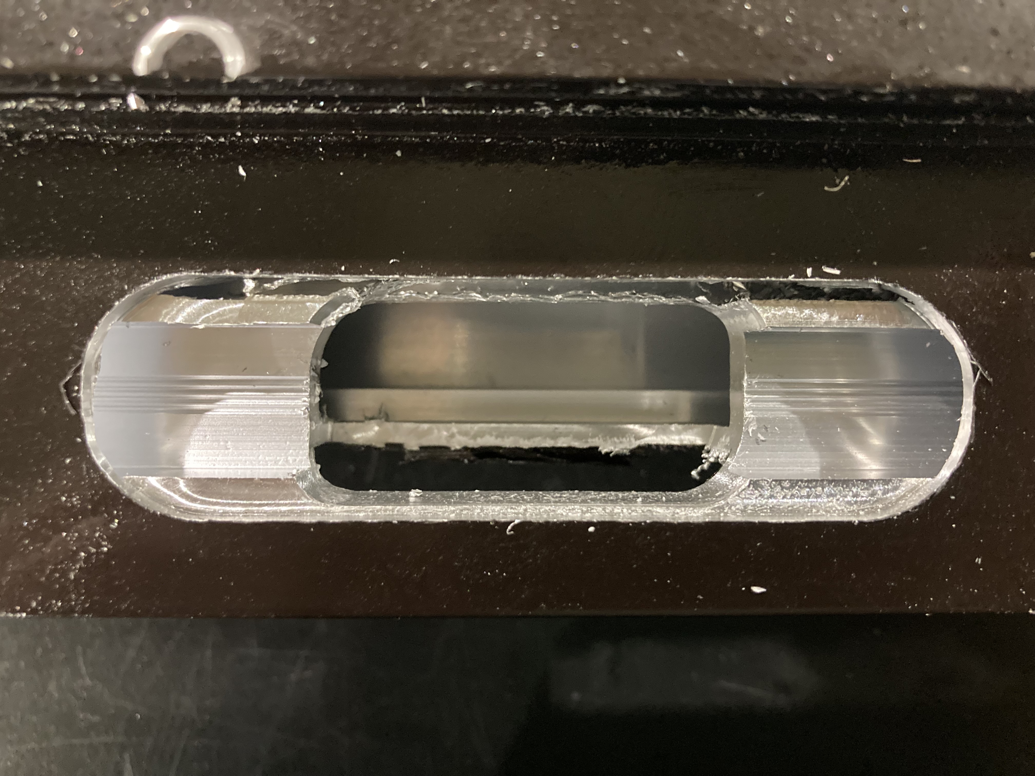

Всем привет!
имеется станок на mach3.
фрезеруем алюминий. И столкнулись с проблемой, что овалы станок выполняет криво. Радиуса по краям овала, мягко говоря кривые :attention:
Перепробывали всё, что знаем...
код пишем по модели в солиде.
с более - менее большими овалами, нет проблем. Хотя там может быть не видим их просто из за большого радиуса, а вот овалы с радиусами 6 - 10мм кривые.
Фреза 8ка, однозаходная с заточкой для алюмишки. Шпиндель 2.2.
Люфтов на станке нет.
И понимания, что и где поправить тоже нет.
Форумчане, подскажите, кто сталкивался? Как лечится?
Если присмотреться к радиусам, они кривые..

napl писал(а): Форумчане, подскажите, кто сталкивался? Как лечится?
Если фрезеруешь встречно, по часовой стрелке, то там где фреза берет 2 слоя ее затягивает в материал... Попробуй попутное фрезерование или увеличь количество проходов (уменьши глубину за проход)

не помогает. Пробовали уже это. Делали встречно и попутно. Чуть улучшается результат, но даже визуально видно что криво фрезерует
Скорости меняли до самых минимальных. Добавляли так же замедление на радиусах...результата нуль...
люфтов нет, всё закреплено хорошо

По фото низкая жесткость станка. Фреза при работе болтается как хочет.

Mach3 какой версии? Вылечен правильно? При настройке Exact Stop режет так же хреново? Овал выполнен дугами G2 G3 или микроотрезками? Надо микроотрезками.

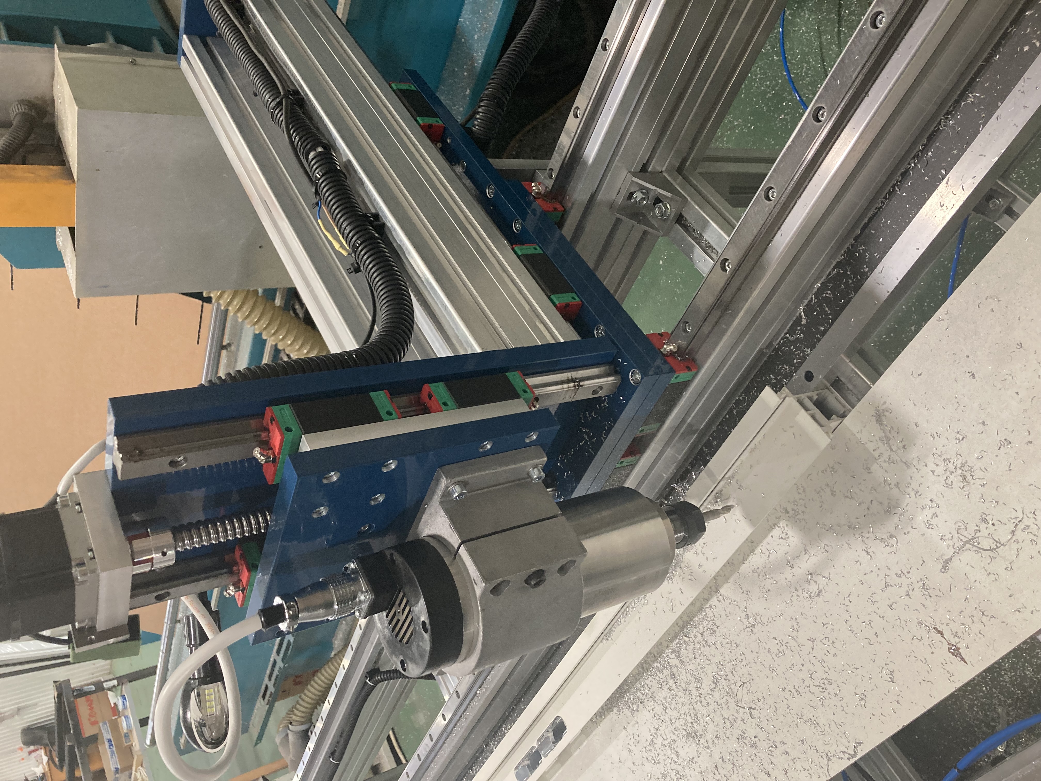

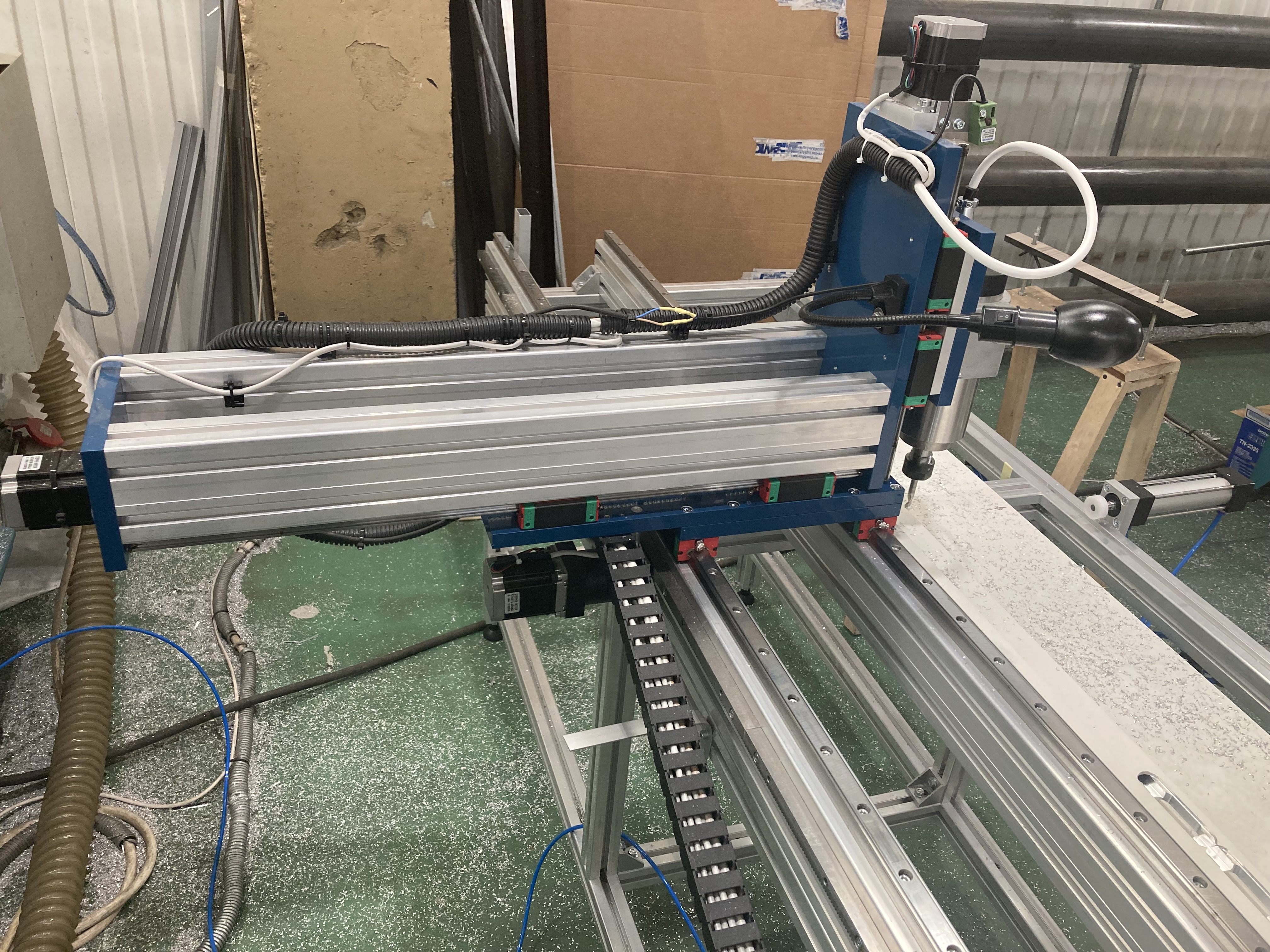

Cvazist писал(а): 20 окт 2021, 16:49 По фото низкая жесткость станка. Фреза при работе болтается как хочет.
по жесткости тут вопросов к станку нет. Фото ниже. Ни чего не болтается, при необходимости станок берёт 3мм с подачей 400 - 500, но другие программы без радиусов и скруглений.
inFamous писал(а): 20 окт 2021, 19:36 Mach3 какой версии? Вылечен правильно? При настройке Exact Stop режет так же хреново? Овал выполнен дугами G2 G3 или микроотрезками? Надо микроотрезками.
мач R3.043.066.
Вылечен ли правильно? уверенно не могу сказать, всё по инструкции делал. Проблем не возникло
стояла постоянная скорость. Попробую на Exact Stop переставить - отпишу
работает через g3. Делал поутную подачу, всю программу. Соответственно g2 так же криво выполняется
а как микрошагами сделать? разве есть смысл? с учетом того что на подаче 1500 программу отрабатывает корректно станок.
[TARAN]> писал(а): 20 окт 2021, 19:57 Портал высокий? какие ускорения стоят?
консольный тип станка
ускорения 300
но дело то в том, что прямые резы, прямые углы делает норм(правда с замедлением в углу. Была таже проблемя с прямыми углами, вылечилось замедлением за 1 - 2 мм до угла)
вылет, думаю, не причём
у станка с жесткостью всё ок
Y и Z на ШВП, Х на рейке
даже люфтов нет
пока лечим тем, что работаем медленнее. Но это не комельфо :(
IMG_1603.jpg (37677 просмотров) <a class='original' href='./download/file.php?id=199120&mode=view' target=_blank>Загрузить оригинал (3.48 МБ)</a>

Сообщения: 2477
Re: Проблема с фрезеровкой овалов
Да уж, люфтов может и нет... Одни прогибы. Конструкция нежесткая.

napl писал(а): у станка с жесткостью всё ок
Попробуй шпиндель закрепить выше в хомуте, а в программе опустить на столько же, чтобы уменьшить рычаг
Спасибо!
помог Exact Stop. Но я более чем уверен, что не должно такого быть при постоянной подаче...пока запишу в загадки
Спасибо!!!

napl писал(а): Была таже проблемя с прямыми углами, вылечилось замедлением за 1 - 2 мм до угла
napl писал(а): с учетом того что на подаче 1500 программу отрабатывает корректно
napl писал(а): помог Exact Stop. Но я более чем уверен, что не должно такого быть при постоянной подаче...пока запишу в загадки
Так как у вас CV настроено? какие параметры допуска и порогового угла?
нет тут никакой загадки, судя по всему вами описанному - у вас большой допуск стоит, и мач скругляет траекторию в режиме CV (собственно это и есть задача constant velocity - сгладить траекторию что бы пройти её быстрее) . Чем больше подача, тем сильнее скругляет. Увеличивайте ускорения по осям и уменьшайте CV dist tolerance - будет меньше срезать углы. Пороговый угол поставьте 90 - будет автоматом переходить в ES режим при повороте на 90, то есть угол всегда острый будет.
