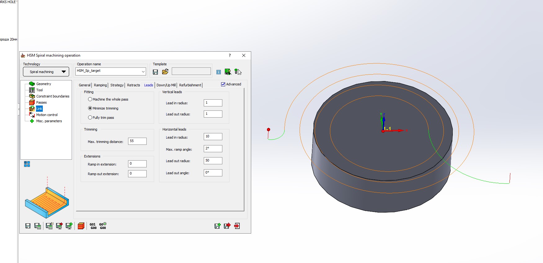

Сообщение Kachik »

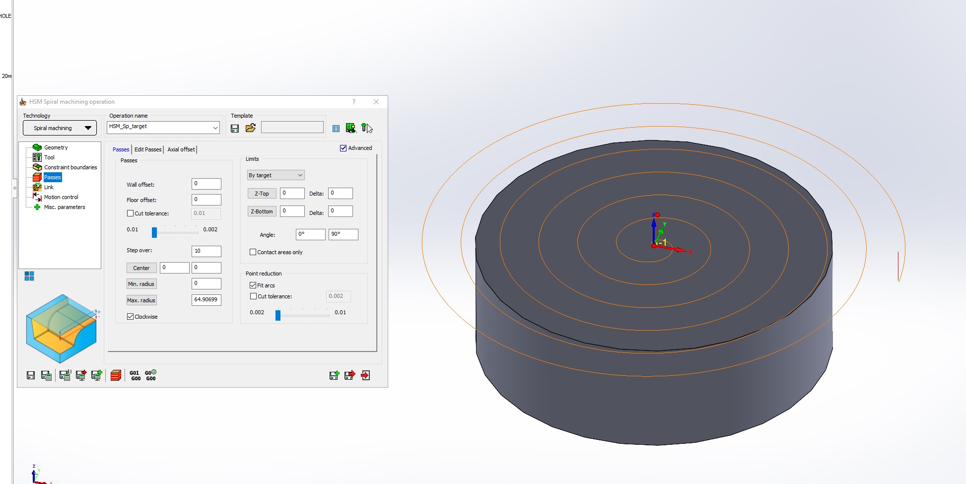

VAT писал(а): ↑ да и нет содящейся к центру спирали в солидкаме
А так?
Снимок экрана 2021-10-15 235030.jpg (2719 просмотров) <a class='original' href='./download/file.php?id=198982&mode=view' target=_blank>Загрузить оригинал (186.3 КБ)</a>
было-бы желание... и заметь - это пока только в трёх осях... ;)

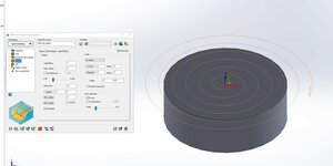

Пока ты не задал вопрос, я и не знал, что есть такая траектория... ни разу не было необходимости... просто если понимать принципы работы, то знаешь где искать...
Кстати - решил, что не кашерно елозить по центру, раз у нас пила и со входом и выходом немного поколдовал.
Снимок экрана 2021-10-16 000725.jpg (2709 просмотров) <a class='original' href='./download/file.php?id=198983&mode=view' target=_blank>Загрузить оригинал (150 КБ)</a>
СолидКам как раз понятно сделан, чего не скажешь про СолидВоркс... там реально наркоманы размещали иконки а работа с сохранением и экспортом эскизов - вообще мрак...
П.С. я тебе специально менюшки оставил открытыми, чтоб искать легче было... ;)
П.П.С. данная траектория работает по модели целиком или на крайняк по поверхности и соответственно модель или дели сразу на части, как надо пилить или делай только пеньки...
