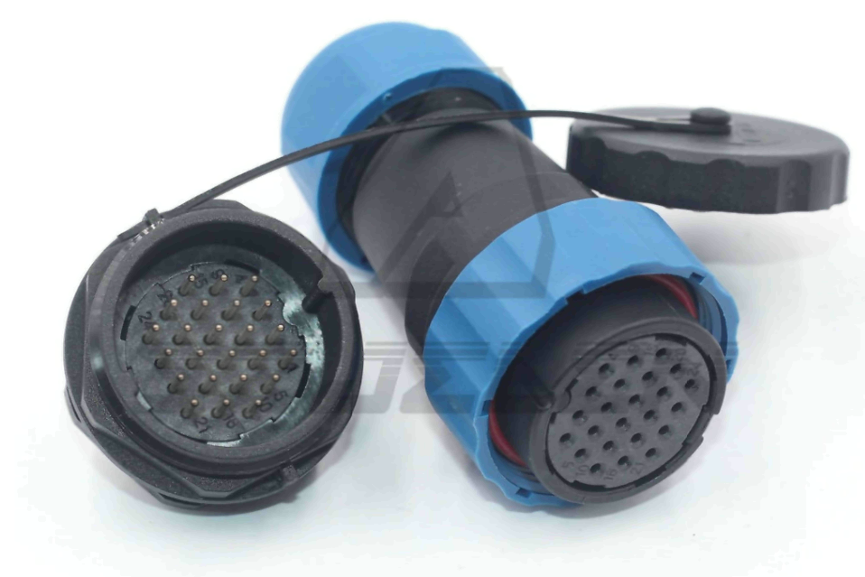

Вот и мой кусочек негативчика. На днях продал министаночек, решил не заморачиваться с отдельными металлическими разъемами, а поставил один пластиковый "хваленный" на 24 контакта, такой
1.png (10634 просмотра) <a class='original' href='./download/file.php?id=185491&mode=view' target=_blank>Загрузить оригинал (227.36 КБ)</a>
Разъем для правильной цоколевки имеет два ключа - с одной стороны полукруглый вырез, с другой прямоугольный. И что в итоге - разъем прекрасно и без усилий втыкается и наоборот и прямоугольный ключ цоколевки прекрасно входит в полукруглое углубление.
Что имеем в итоге, клиент нечаянно воткнул наоборот, питание 110В на шпиндель сжигает мотор и сгорает плата управления оборотами, блоки питания переходят в защиту и жужжат. Приезжаю по вызову, соображаю, что разъем воткнут не правильно, "наезжаю" на клиента, мол сам виноват, сдуру силой "засандалил". Втыкаю правильно, сгоревший (без запаха и дыма) мотор тихо убивает драйвер. Второй драйвер убиваю уже я, переключив драйвер другой оси, чтоб проверить движок.
Проверяю, действительно ли разъем легко можно воткнуть наоборот. Да, ключи цоколевки, ничего не дают и симметричность контактов дает возможность воткнуть наоборот.
Драйвера были заменил, обороты отремонтировал, заменив силовой полевик, а моторчик ждемс 3 месяца с Али :wik: . Клиент вину свою признал, деньги обратно не требует, но и я понимаю, что не совсем прав, поставив такой разъем.
Так что такого типа разъемы я навсегда исключил из своего "рациона", только единожды попробовав. Остаюсь верен "металлу".

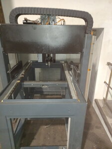

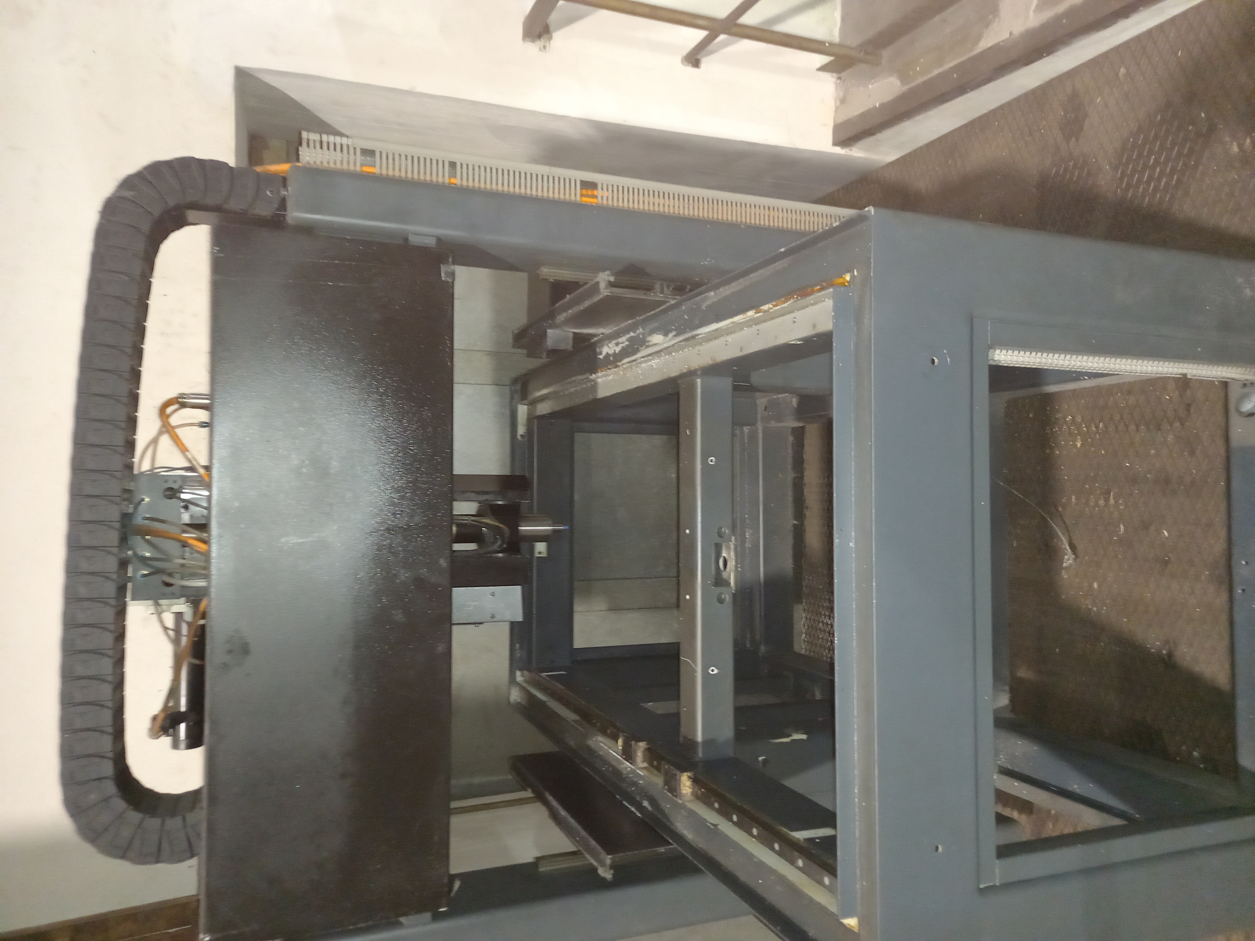

Во вторник решила шефиня избавится от 5ти осного
WISSNERа,на свалку его,я к не куплю за двойную цену лома.Не,на свалку.
Там только один трайбер накрылся,INDRAMAT,
я гараж нашол уже,куда ставить,но позовчера и вчера раздербанили его,сегодня закинули в контейнер,
даже шпиндель не сняли,Jäger,я к шефини,можно хоть шпиндель?не нельзя.
Я плачю

vitzin писал(а): ↑ не нельзя.
А чем обосновала отказ?

Kupfershcmidt писал(а): ↑ А чем обосновала отказ?
Да ничем,евреи они,зимой снега не выпросиш,я и не прасил,купить хател.
Ничего против евреев не имею,если кто-то желает вазмутится.
А так,как-то прашол слушок,баятса,что конкуренты появятса.

vitzin писал(а): ↑ раздербанили его,сегодня закинули в контейнер,
у меня была подобная ситуевина. я с металлоломкой договорился сразу))
а так станки везли " на убой"... чпу станки.
