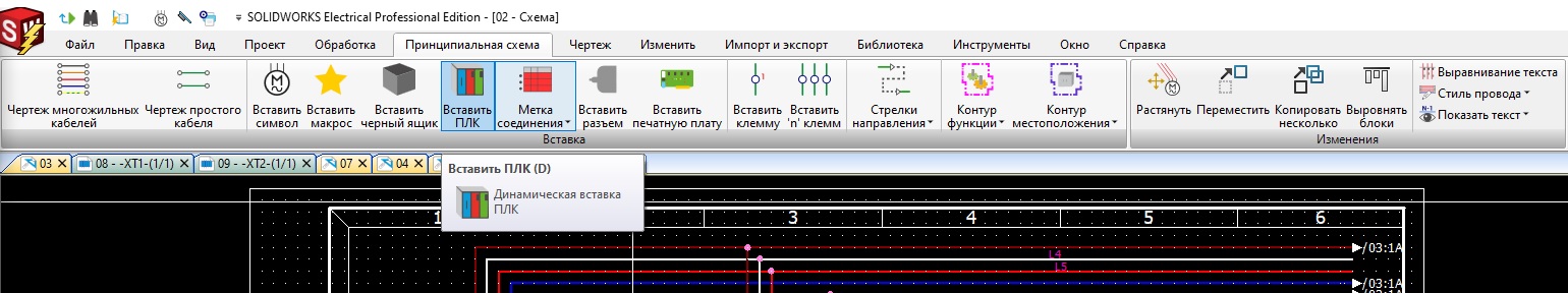

Я настроил горячие клавиши в SolidWorks Electrical. (Использую SW 2020 SP1)
Например, когда я нажимаю «Q», я могу нарисовать круг. Как я могу перенести все свои горячие клавиши на любой другой компьютер? У SWE нет поддержки по этому вопросу или команды / интерфейса для выгрузки моих настроек.
В реестре на знаю где хранятся настройки панели быстрого доступа с привязкой быстрых клавиш.
Спасибо.

Естественно я пробовал переносить профиль используя ИМЕННО SW, но он не подтянул надстройки для Electrical. При развертке на новой машине интерфейс SWE остаётся неизменным.
У SWE нет прямой выгрузки или импорта / экспорта настроек интерфейса (панели быстрого доступа).

Можно попробовать использовать сторонний софт (по типу который делает Портабл программы). Запускаете его на чистых настройках SWE, потом делаете свои доп.кнопки и снова запускаете. Софт сравнивает оба образа и из измененных файлов и регистров делает запускаемый софт модуль установки ваших кнопок.

Спасибо! Идея выглядит работоспособной. Потестим.
