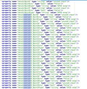

либо он отключен в строке конфига sserial_port_0 или проблема в его микроконтроллере или в кабеле подключения 6и25 к 7и77.
Кабель подёргаю попозже и прозвоню
С конфигом не понял - в основном хал файле (имя машины.hal) есть только одно упоминание sserial и других нет. Подозреваю, что ищу я не в том конфиге
1.png (9237 просмотров) <a class='original' href='./download/file.php?id=198945&sid=dc2c776cacfa03935bc9e5ef0e9ba759&mode=view' target=_blank>Загрузить оригинал (41.06 КБ)</a>
Нужно смотреть в ини файле.
[/quote]
В *имя машины*.ini упоминания сериалов не нашёл, но они в большом количестве употребляются в .pncconf файле. Все упоминия sserial в файле имеют вид ...mesa0sserial0... либо ...mesa1sserial0... иных цифр не упоминается
2.png (9219 просмотров) <a class='original' href='./download/file.php?id=198946&sid=dc2c776cacfa03935bc9e5ef0e9ba759&mode=view' target=_blank>Загрузить оригинал (270.32 КБ)</a>
И пусть дорогу осилит идущий
