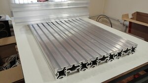

Давно обещаю создать тему про станочек из спецпрофиля, но большая загрузка все оттягивает момент и похоже тянуть больше некуда, поэтому пока - что есть, по мере продвижения по проекту буду менять и дополнять первый пост.
Что имеем- не иссякаемый энтузиазм и несколько отрезков профиля фирмы RSI из Челябинска. А..ну и не доделанную 3Д модель конечно :hehehe:
Концепция:
- Использование спецпрофиля 60х160 мм.
- Минимум слесарки, сверловки, торцовки, винтовых соединений с сухарями.
- Рабочее поле должно поле во всю ширину стола- 480 мм.. по длине примерно 620 мм.
Справедливости ради стоит отметить, что профиль довольно массивный и вполне сгодится для станка начального уровня, геометрия так же на приемлемом уровне.. будем посмотреть.

Качество реза заготовок норм? на сколько разбег в длине кусков +/-?

Строю потихоньку. Профиль по верхней стороне на удивление ровный: между линейкой и поверхностью не лезет щуп 0,02 мм
