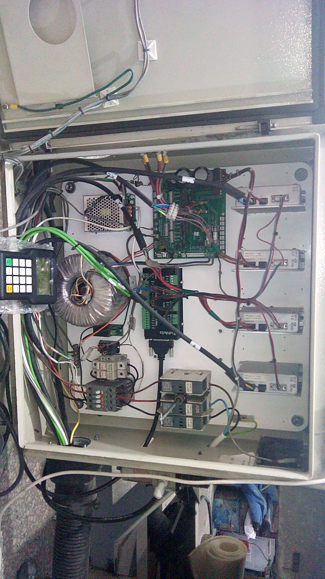

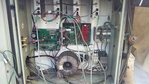

Доброго времени суток.
После пожара, на работе, пострадала от температуры наружная электроника станка.
Начинка родного шкафа (1345 просмотров) <a class='original' href='./download/file.php?id=198653&mode=view' target=_blank>Загрузить оригинал (545.98 КБ)</a>
Было решено заменить кабеля и контроллер (плата в центре на фото) на RichAuto DSP A11Е.
Драйверы ШД: 6410 Pacific Scientific.
ШД: VEXTA PK299-F4.5A

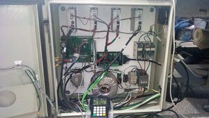

Теперь шкаф выглядит так (1345 просмотров) <a class='original' href='./download/file.php?id=198678&mode=view' target=_blank>Загрузить оригинал (700.91 КБ)</a>

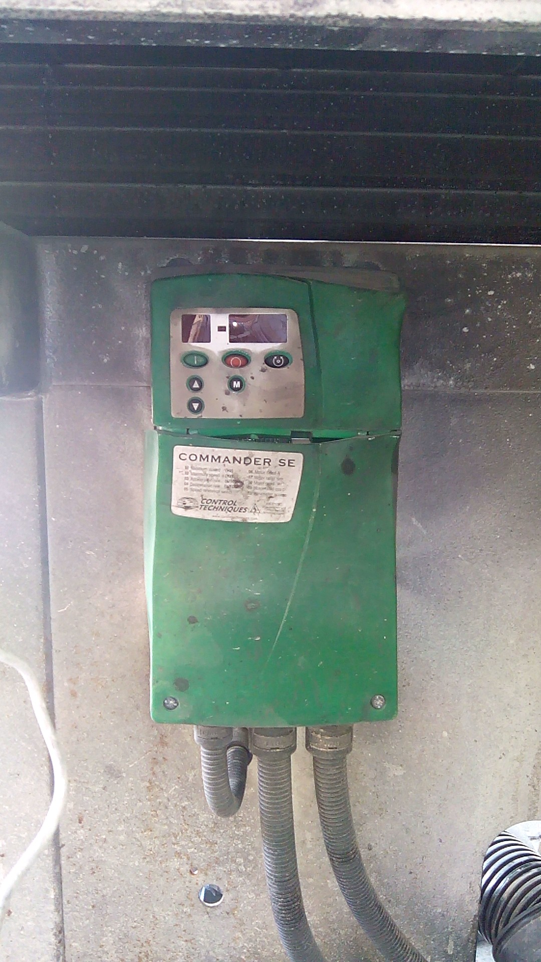

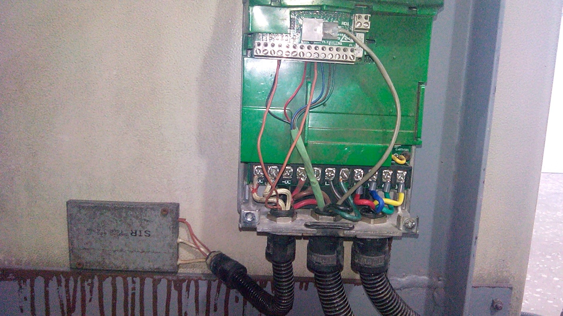

Инвертор Commander SE SE23400400 SE5.5T 4.0kw (шпиндель ELTE 3.7kw) c наружи пострадал.
mir_20210607_164752.jpg (1345 просмотров) <a class='original' href='./download/file.php?id=198655&mode=view' target=_blank>Загрузить оригинал (491.01 КБ)</a>
После замены кабелей, монтажных работ и подключения контроллера, он оказался не рабочим.
Олег (Лодочник), после восстановления, в тот же день отправил обратно.
Подключил к шкафу, сделал настройки ШД. Всё заработало, кроме инвертора со шпинделем.
У инвертера подключил входное напряжение и напряжение с него на шпиндель.
На экране инвертера ошибка "HF73"
Из доков:
"HF73 - DSPCOMMS: связь между процессором и DSP не работает
Два микропроцессора взаимодействуют друг с другом через 2-проводную последовательную связь RS485. Если этот внутренний канал последовательной связи выйдет из строя, то привод отключит HF73."

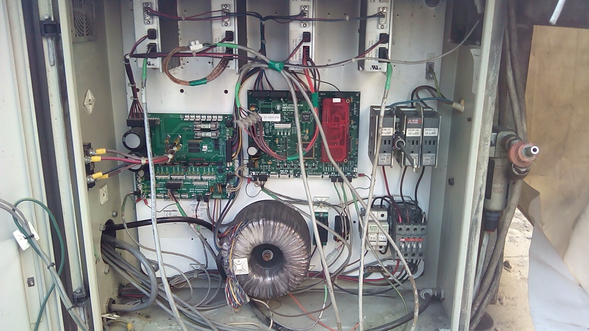

Это подключения, которые были до восстановления
mir_20211004_161723.jpg (1345 просмотров) <a class='original' href='./download/file.php?id=198663&mode=view' target=_blank>Загрузить оригинал (645.93 КБ)</a>
Левый кабель: тормозной резистор с двумя дополнительными проводами на контакты 4, 9.
Средний кабель: провода входного питающего напряжения и два кабеля, один из которых-RS485(предполагаю для внутренних настроек), а второй (контакты-4, 8, 10, 11, 12), наверное для управления.
Правый кабель: к шпинделю.
Пока готовил тему, отвлекался на инвертер. При разборке, на платах обнаружил копоть от дыма. Почистил их. Теперь на дисплее, как и положено "rd 0.0"
Владеет ли по данному частотнику кто-нибудь информацией?

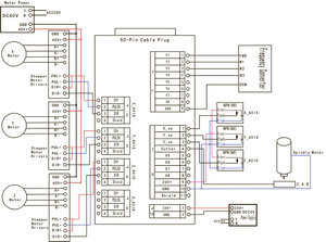

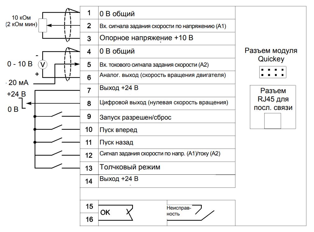

Схема подключения DSP A11 (1345 просмотров) <a class='original' href='./download/file.php?id=198674&mode=view' target=_blank>Загрузить оригинал (302.54 КБ)</a>

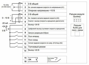

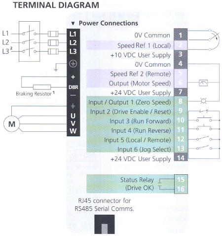

Схема подключения COMMANDER SE (1345 просмотров) <a class='original' href='./download/file.php?id=198675&mode=view' target=_blank>Загрузить оригинал (98.34 КБ)</a>
Ещё схема подключения COMMANDER SE (1345 просмотров) <a class='original' href='./download/file.php?id=198676&mode=view' target=_blank>Загрузить оригинал (107.63 КБ)</a>

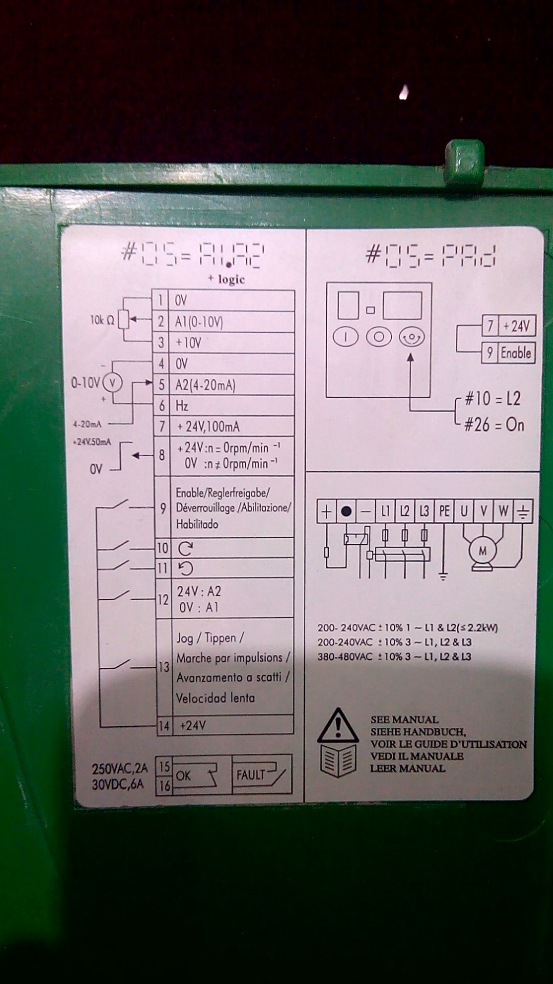

Схема на крышке частотника

А в чем проблема-то? GND на 0V, Y1 на 10, регулировка скорости тут убогая, не знаю, стоит ли ей заморачиваться. Возможно придется поставить перемычку 9-24V, чтобы enable подать. Все это написано в инструкции к частотнику и пульту, вам лень читать?

Kost_irk писал(а): А в чем проблема-то?
Спасибо, что откликнулись.
Про 10-Y1 и 4-GND я тоже так предполагал.

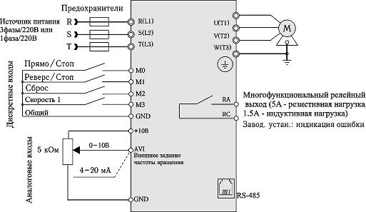

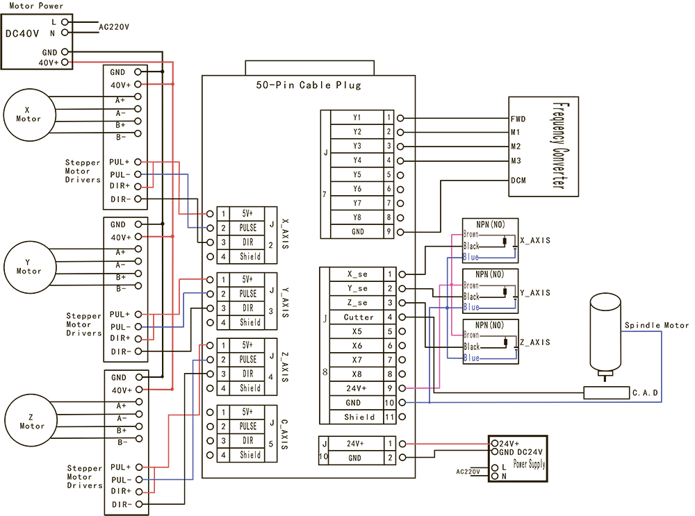

В интернете наткнулся на такую схему, на другой частотник
111.jpg (1232 просмотра) <a class='original' href='./download/file.php?id=198708&mode=view' target=_blank>Загрузить оригинал (29.05 КБ)</a>
По ней предполагаю: 11-Y2, 8-Y3, 12-Y4
Enable-ом, как я понял, управляет тепловая зашита тормозного резистора.
Но это всё - догадки.
Не хочется джина выпускать.
Kost_irk
Сообщения: 1000
Репутация: 194
Откуда: Иркутск
Re: Восстановление AXYZ-4016 с заменой контроллера на RichAuto DSP A11
Сообщение Kost_irk »
Да забейте пока на Y2-Y4, эта схема вам не подойдет. Ваш частотник подерживает только 4 фиксированных скорости, есть ли смысл корячиться?
