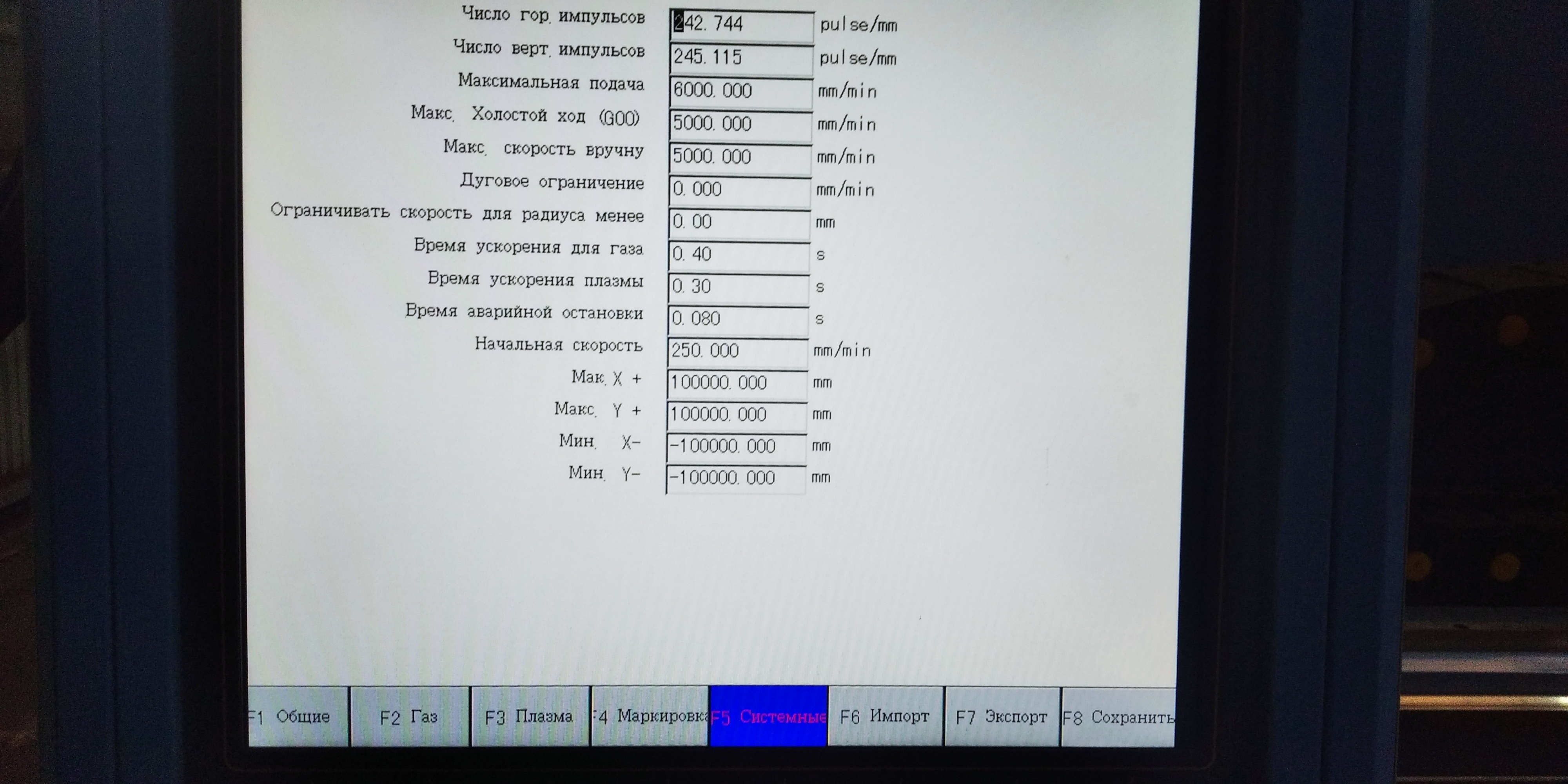

Доброго дня всем.
Вопрос по Китайским мозгам для плазмы FLSK F 2500 , он же F 2100.
В меню настроек - Системные - есть два параметра , это Дуговое ограничение ....... mm/min и Ограничивать скорость для радиуса менее ....... mm.
За что эти параметры отвечают ?
В мануале прописано , но нифига не понятно....
Если кто то с этим сталкивался, прошу поделиться информацией.

Сразу отвечу , почему меня эти настройки интересуют.
Допустим, режется 10 мм Ст3, пластины с отверстиями. Установка Термал динамик , 100 А комплект .
Скорость резки внешнего контура детали 1200 мм/мин , а скорость резки отверстий диаметром 25 мм , должна быть на 40% меньше, то есть 720 мм/мин, дабы избежать конусности.
А , так как деталей в листе много и каждый раз менять в ручную скорость является проблемой которая отнимает время.......Вот и возникает вопрос к параметру - Ограничивать скорость для радиуса менее ....... mm - который находится в Системных настройках.
Вы можете сказать - А кто тебе мешает проверить это самому , меняя параметры. Но... Я старый и больной плазморезчик не знающий слов любви...шутка ..
Поэтому , я решил сначала уточнить эту информацию у более продвинутых спецов , а уже потом поиграть с настройками.
Если кто то сможет пролить свет , так сказать своей мудрости на данную проблему , буду премного благодарен.
С Уважением Роман.

Вопрос снят.
Эти параметры по угловой скорости , к отверстиям не имеют отношения , а жаль .
Хотел настроить , так что бы на малых отверстиях , машина сама сбрасывала скорость , увы , но нет.

Re: F 2500 Контроллер плазменной резки, настройки.
Там там копайте . именно там это и задается ! вы ставите значение радиуса допустим 5 и скорость 250 , и теперь при проходе по коду как только встретиться дуга или отверстие с радиусом меньше 5 скорость снизиться до 250
Не, не прокатило .
Он заданную скорость ставить не хочет , он тупо ТНС
не включает на радиусе менее заданного .
То есть получается не очень хорошо , пример - режем 20 мм Ст3 , плазматрон подъезжает к месту пробивки , касается металла , поднимается на высоту пробивки , загорается дуга , плазматрон приподнимается еще , дабы не словить выплеск в сопелку и......поехал по контуру отверстия без ТНС ,
получаем конус в отверстии .
В нашей системе такой параметр есть, если вдруг интересно.ROMAN48REG писал(а): ↑22 фев 2021, 15:37 Вопрос снят.
И в таблице режимов он предусмотрен, чтобы выбирать толщину, а скорость на контурах и дугах загружалась из таблиц.
