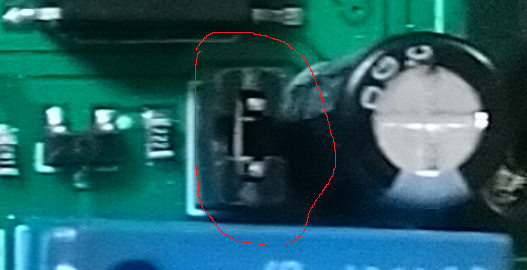

Плата опторазвязки при включении, если подключен LPT, около минуты щёлкает релюшкой с интервалом в несколько секунд, при этом слышен слабый гул от шпинделя (типа торможения, частота 0 потому что), но он не запускается. Без LPT норм. При этом включен ли комп, запущен ли Mach3, значения не имеет. Просто при включении хочется вот ей пощёлкать и всё тут. А мне не хочется, да, такие дела :(

Снять перемычку у реле.

гражданинъ писал(а): ↑29 сен 2021, 21:47 Снять перемычку у реле.
У меня с компа шпиндель управляется, перемычка нужна.

kldm-2 писал(а): ↑ для щёлканья 12В надо вроде
На нём написано 05VDC но я подозреваю что это 5 ,ещё подозреваю что это реле в управлении вашего шпинделя не участвует . Оно для примитивного включения "ДА-НЕТ" и если перемычка снята то сигнал идёт на (не помню) 16 что ли ногу.А в прочем подключают эту цепь к частотнику . Если так то да ,придётся заморочиться !
