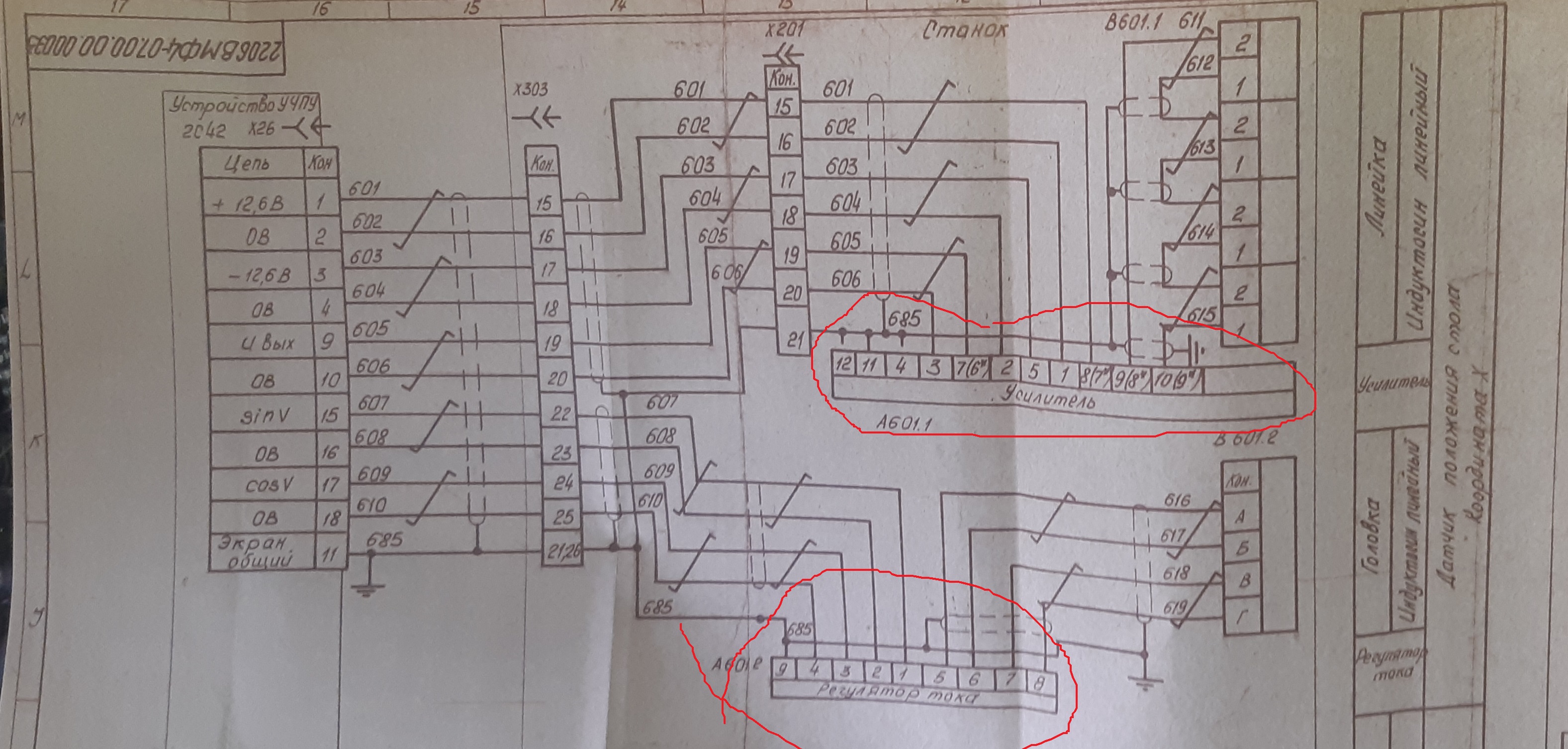

Называю их резольверами потому что судя по схеме у них одинаковый тип сигнала.
А про "Либо вы приобретаете преобразователи" вы не вот такие имели в виду PGA411-Q1/12-битный (3-е фото) Кто нибудь сними работал ?
Вот думаю подружить Mesa 7i96e+7i77 +PGA411-Q1/12 как думаете получится ?

Может не понимаю, тогда скажите что вот это на схеме за "усилитель" и "регулятор тока" (выделено красным)
Просто на сколько мне известно в чпу такого типа стоят одинаковые платы как для резольверов так и индуктоссинов,
Как я понимаю что вот эти блоки "усилитель"и регулятор тока" они и решают все то что вы говорите, могу конечно быть и не прав, просто есть электронщик который подтверждает мои слова. Поэтому очень хочется докопаться до истины!
20210927_131327.jpg (3897 просмотров) <a class='original' href='./download/file.php?id=198422&sid=b4326a55816b08080ec486f15af845f4&mode=view' target=_blank>Загрузить оригинал (1.09 МБ)</a>

Усилитель есть)) всё верно) Но вы не понимаете главного. (побуду сегодня за Сергей Саныча) да не запинают меня за сравнение.
В ЧПУ 2р22(2р42) итд. на обработке как резольверов, так и индуктоссинов НЕТ! НИ ОДНОГО АЦП. Ни чего там не читает аналог!
Принцип отсчета резольвера ВООБЩЕ ДРУГОЙ!
В СССР было тяжко с АЦП в принципе и наши придумали вообще его не обрабатывать в принципе.
Классическая схема обработки резольвера , которой в частности пользуются 7i49 и PGA411-Q1/12, выглядить так.
Один синусный сигнал подается на обмотку возбуждения. А с вторичных обмоток снимаются сигналы синуса и косинуса. В зависимости от положения ротора синусный сигнал затухает, а косинусный возрастает. Обрабатывая высоту двух сигналов с помощью 2-х АЦП вычисляется угол поворота ротора и его абсолютное положение.
В 2р22 сделано СОВСЕМ по другому! Генерируется Синусный И КОСИНУСНЫЙ сигналы! Это видно на схеме блока SB-455. Подаются оба сигнала на на ВТОРИЧНЫЕ ОБМОТКИ! резольвера , а снимается сигнал с первичной обмотки и уходит в чпу.
А там начинается магия. В зависимости от положения ротора, сигнал на первичной обмотке не затухает, а смещается! он при вращении вала движется от синуса к косинусу! вычисляя время от перехода через 0 синуса задающего сингала с одной из вторичных обмоток с временем от перехода через 0 синала первичной обмотки можно сделать вывод о положении ротора.
Еще разок
Когда ротор повернут на 0 градусов относительно синуса, то на первичной обмотке точно такой-же синус полностью с ним совпадающий, а когда ротор повернут на 180, то на первичной обмотке КОСИНУС!.
Плата от 2р22 не измеряет сигналы по амплитуде, а измеряет по времени. Соответственно следить за качеством усиления сигнала, за формой синуса, за шумами и помехами почти не надо. Соответственно это не даст точности ... даже если подать какие-то сигналы в PGA411-Q1/12 вы не получите точности. просто в какие-то моменты плата будет тупо переставать считать положение.

Dmaster писал(а): Принцип отсчета резольвера ВООБЩЕ ДРУГОЙ!
Спасибо большое разъяснили :good:
Теперь вот думаем, разбирать и менять это все деле, вообще нет никакого желания, может все же есть какие варианты?
Вот по быстрому осмотрелись попалась вот такая штука "А561 Преобразователь сигналов индуктосина в сигналы энкодера, но производство на Украине, сомневаемся что сделают поставку! может кто знает где взять такие штуки или аналогичные

Плата для резольверо вроде уже сделали....
Верхняя на панели. Обработка фазовым методом.
Верхняя плата - rezolver (3602 просмотра) <a class='original' href='./download/file.php?id=198896&sid=b4326a55816b08080ec486f15af845f4&mode=view' target=_blank>Загрузить оригинал (2.21 МБ)</a>
