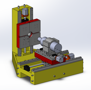

Сделал несколько лет назад самодельный фрезер из фанеры. Винты подач из шпилек, рама из фанеры. Электроника purelogic, ПО LinuxCNC. Работал худо-бедно по фанере и пластику.
Через пару лет решил его модернизировать. Купил в Китае рельсы, ШВП, шпиндель на 2 кВт... Но так и не запустил в работу - жёсткости фанеры для него уже оказалось слишком мало.
Теперь задумал его-таки довести до ума, благо технология появилась.
Думаю использовать ЭГ (эпоксидо-гранитную) технологию создания станины из этой темы:
viewtopic.php?f=146&t=17259
с небольшой модернизацией - вместо гранитной крошки и песка использую кварцевую крошку и песок, эпоксидка прозрачная для заливки (какая нашлась на OZON. Знаю, что вязкая была бы лучше).
Конструкцию станины планирую немного нестандартную (рисунок в приложении) - алюминиевые закладные (есть плита 100*10*1000(х2), из которой буду их пилить). Расположение шпинделя - горизонтальное. Он довольно тяжёлый и это позволит использовать довольно слабые рельсы в самом лучшем режиме нагружения, учитывая, что на них ляжет ещё вес всей оси Z.
Планируется, но не будет сразу установлено (долго и дорого) - гофрозащита, подача СОЖ, замена двигателей на сервы, замена управляющего компьютера (если не потянет).
Теперь по поводу того, почему начал тему - хочу проконсультироваться со знающими людьми насчёт возможных проблем в такой конструкции. Понятно, будут сложности с выравниванием закладных (что думаете насчёт алюминиевых?). Есть сомнения насчёт вырезов под электронику снизу (хотя их основное назначение - облегчение станины), не сделают ли они её менее жёсткой?
Армировать планирую стальными шпильками. Их же использую для надёжного крепления закладных (на рисунках не показаны).
Оранжевым цветом показаны 3D печатные детали (крепления двигателей, закладные под сквозные отверстия в станине).
Начать думаю с пробной заливки основания оси Z (рисунок 3) на следующей неделе. Ход работы постараюсь выкладывать здесь.

Очень странный конструктив. Он перечеркивает все достоинства классической горизонтальной компоновки. К чему это?

mikehv писал(а): Очень странный конструктив. Он перечеркивает все достоинства классической горизонтальной компоновки. К чему это?
Не очень понял, о чём вы. Стандартная вертикальная ось Z и неподвижный портал, по которому она ездит на оси Y, как в теме по ссылке? Если так, то уже писал - во-первых, это разгружает рельсы, а они у меня слабенькие, во-вторых, уменьшает высоту всей конструкции, что для меня важно - не нужно будет переделывать "кабинет" (ящик, где всё стоит). Плюс низкий центр тяжести.

Для горизонтального шпинделя предпочтительна другая компоновка. У меня у самого два горизонтальных станка в работе и я знаю о чем говорю. А так получается портальник на спине с хилой колонной под столом

mikehv писал(а): А так получается портальник на спине с хилой колонной под столом
Ну-у-у... Насчёт хилости колонны вы в чём-то правы, это одна из причин, почему я вообще создал эту тему. Усилить-то её не проблема. Вопрос - насколько?
Стандартный же горизонтально фрезерный станок сделать... Как вы себе представляете возможность сделать у себя на балконе что-то вроде этого:

Если уж шпиндель горизонтальный, то и схему надо использовать соответствующую. Грубо говоря, сейчас стол и шпиндель надо поменять местами. И ось z конечно надо положить на станину. А так не вижу причин, для всего этого. Просто надо сделать портальную компоновку и не изобретать колесо заново. Нет никаких преимуществ у всего этого

mikehv писал(а): Просто надо сделать портальную компоновку и не изобретать колесо заново. Нет никаких преимуществ у всего этого
Честно говоря, не убедили. Да, особых преимуществ нет, но и каких-то существенных недостатков тоже, так что будем считать, что мне просто по фану сделать что-то нестандартное. Лучше скажите, что думаете по технологии изготовления станины? И насколько нужно увеличить толщину колонны, чтобы она имела достаточную жёсткость и прочность?
Планирую в это воскресенье провести тестовую заливку - маленькой "балочки" 150х20х20 со шпилькой М3-М4 в центре (как на рисунке). Попробую как застынет и наберёт прочность на изгиб-кручение-слом.
