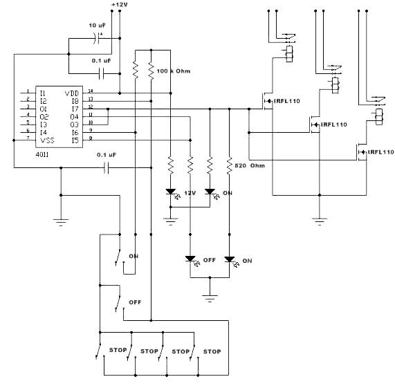

kldm-2 писал(а): ↑ На каждой оси по одному датчику.
У меня на станке по осям стоят по 3 датчика. Один хоум. Еще 2 выполняют функции лимитов и подключены к устройству пуск/стоп. При наезде на любой из них отключается силовое питание драйверов. Схема простейшая, но работает четко.
ON-OFF.jpg (7056 просмотров) <a class='original' href='./download/file.php?id=198301&mode=view' target=_blank>Загрузить оригинал (33.23 КБ)</a>
Ни разу еще не пожалел... бывали случаи...
https://youtu.be/0iE50W-oN9A
p.s. Чем еще хороша эта схема: если уж станок наехал по какой то причине на концевик лимита и чтобы не крутить ось вручную, достаточно нажать и удерживать кнопку "пуск" - реле включатся и можно подвигать стрелочками с клавиатуры (в программе Candle)...

Rom327 писал(а): ↑24 сен 2021, 07:34 Схема простейшая, но работает четко.ON-OFF.jpg
Как я понял эта схема вообще не информирует Mach3 о срабатывании лимита? Но тогда на шаговиках программа пойдёт дальше (при отключенных движках) и попробуй угадай в каком кадре возникла проблема.

kldm-2 писал(а): ↑ и попробуй угадай в каком кадре возникла проблема.
Ту ее услышишь... При желании можно концевик или контакты одного из реле подключить к E-Stop.
При серии деталей, сначала на маленькой скорости прогоняются все операции, чтобы проверить и программу и точность изготовления. Если при выполнении программы ось влетает в отбойник - смотри код...
https://vk.com/rom327

По моему, хоумы И лимиты, особенно для большого станка.
Без хоумов не получится датчик инструмента поставить и про продолжение работы уже писали.
Лимиты - это безопасность. И они должны работать вместе с софт-лимитами.
Если неправильно код написан, то станок встанет с аварией и по софт лимитам скажет, что там ехать некуда до начала перемещения, а если пропуск шагов, или ЧПУ сбрендила - концевики должны спасти механику от само-разрушения.
И отключать их кнопочкой - плохая идея. А, если станок опять туда-же ломонется, кто его остановит?
