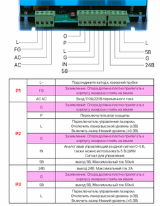

На мой взгляд источник помех явно лазер. Например еще такой момент имел место: в последнюю попытку (спустя время после предыдущего подхода и некоторых доделок-переделок) решил отюстировать зеркала (при этом управляющий провод на БП лазера подключен не был), так вот при нажатии на кнопку "тест" на БП лазера движки дергались. Не помню точно в тот момент было подключено ардуино или esp32, но думаю это не особо важно.
На счет заземления. Может есть какие-то нюансы при заземлении блока питания лазера? У моего вообще говоря четыре выхода "G" (см. иллюстрацию). Их все соединять с землей или достаточно первого (FG)?
40.png (4982 просмотра) <a class='original' href='./download/file.php?id=198293&sid=6a14fe6d68d42935e76fdea792bb42ba&mode=view' target=_blank>Загрузить оригинал (102.03 КБ)</a>

Ёлочник
Сообщения: 28
Зарегистрирован: 27 фев 2021, 22:05
Настоящее имя: Аноним
Re: Защита от помех, заземление и экранирование
Сообщение Ёлочник »
calabr писал(а): 01 окт 2021, 23:52 Это оптрон для гальванической оазвязки от блока питания.
Если в блоке он не встроен, нужно поставить. У Алика есть готовые платки на 1-8 каналон. За одно и концевики изолировать.
Опто-изолятор
Заказал. Возможно, успеет в консолидированную посылку попасть с прочим барахлом.
Сейчас найду фото блока питания в разборе.
Извиняюсь за глупый вопрос. А как собственно этот оптрон подключать?
IMG_20210413_211338.jpg (4820 просмотров) <a class='original' href='./download/file.php?id=198561&sid=6a14fe6d68d42935e76fdea792bb42ba&mode=view' target=_blank>Загрузить оригинал (1.21 МБ)</a>
calabr
Сообщения: 678
Репутация: 146
Настоящее имя: Calabr
Откуда: Киев
Сообщение calabr »
Ёлочник писал(а): Сейчас найду фото блока питания в разборе.
Какие-то оптроны там виднеются - 2 черных 4-х лапых возле кнопки, но как они в схеме стоят по фотке не вычислить.
Если есть опто-изоляция, то это в описании должно быть очень громко написано - это-ж фича.
Можно попытаться проверить - вход для управления должен быть на 2 отдельных контакта. Ни с сем в блоке не звониться, в том числе и с землей. Между контактами как светодиод и резистор. Напряжения на контактах быть не должно.

Блок алишный
https://aliexpress.ru/item/32805183446.html
и что-то не вижу в описании про такую фичу...
calabr писал(а): вход для управления должен быть на 2 отдельных контакта
Да там этих управляющих контактов целая колодка на шесть пинов))
