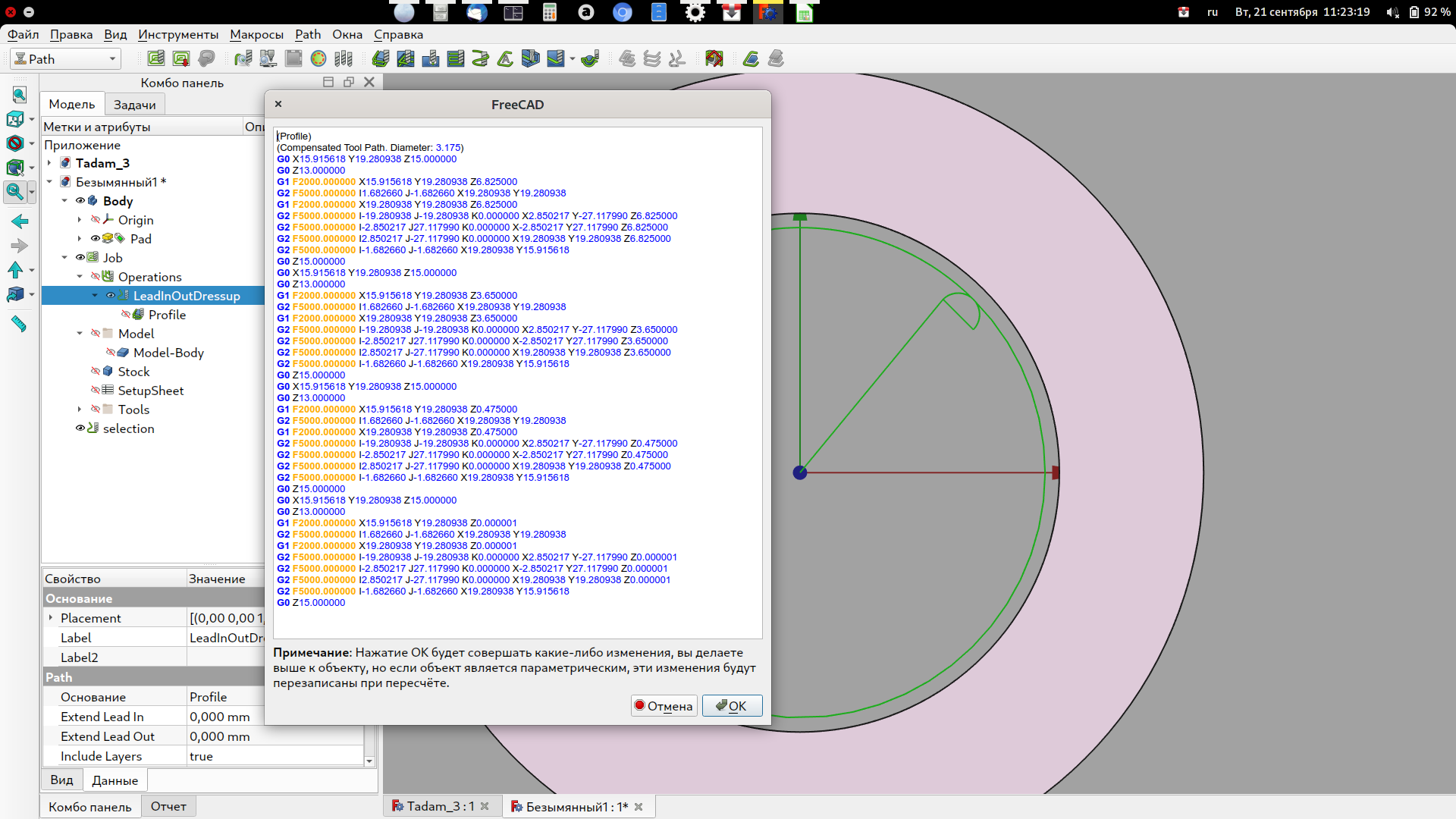

Задача такая, как можно фрезой 3 мм. "Сверлить отверстия" 5 и 8 мм? Программы Art cam, Mach3.
Суть проблемы такая, ставлю фрезерование внутри контура, заглубление по спирали, шаг 5 мм. и в этой спирали появляется участок в котором станок останавливается перед дальнейшим заглублением, некая начальная точка цикла. Соответственно станок не плохо так колбасит. Постпроцессор с круговой интерполяцией, в маче стоит поддержание постоянной скорости, разрешенные отклонения от траектории 4 пункта.
Отключение режима при определенном угле не активно..

Задать траекторию подвода-отвода инструмента? - ее обычно реализуют малым радиусом внутрь контура.

Арткам - наркоманская программа. Он врезание делает прямыми отрезками, а круговую интерполяцию делает дугами только в плоскости ХУ. Если ставишь спиральное врезание он в конце каждого шага спирали вставляет маленький сегмент дугой.
Вот на переходах Матч и притормаживает...
Попробуй выбрать плавное врезание и меняя угол врезания подбери, чтоб не было сегмента с круговой интерполяцией... то есть угол должен быть таким, чтоб шаг по Z соответствовал полному кругу...

Я уже пробовал, судя по визуализации траектории все равно есть там этот кусочек. Он или на полную заглубляет или вот этой ступенькой..

a321 писал(а): 20 сен 2021, 22:56 Задать траекторию подвода-отвода инструмента? - ее обычно реализуют малым радиусом внутрь контура.
Попробую такой способ. Я пользуюсь подводом к краю наружнему, но он каждый раз поднимает ось z и заходит с той же точки, поэтому и не подумал про такой способ.
А как примерно должна траектория выглядеть?

Я пользуюсь FreeCAD (чего и всем рекомендую. В него, кстати, встроены не только генератор g-code, но и симуляция работы - из заготовки "вырезает" по созданной программе). Но генерируемые им g-code "забираю" и использую в текстовом редакторе. Почему? - ну потому, что ни он, ни другие не умеют делать переменный шаг по Z, делать "параметрический" код. Мне проще в текстовом редакторе убрать команду подъема по Z в конце траектории и тут же сменить G0 на G1 (ибо после подъема идет на другой скорости, но на самом деле FC при создании этой операции тоже можно заставить это сделать - включая форму пути подвода-отвода и пр.). В приведенном примере убрать в средней части кода встречающиеся G0Z15 & G0Z13 и заменить имеющийся между ними G0 на G1.
Сам беру лишь один слой и использую его как подпрограмму с меняющимся Z[#1] (пример можно увидеть в viewtopic.php?p=619537#p619537)
Попутно выскажу гипотезу - коли не хотите сверлить, вероятно задумали получить точные отверстия, возможно - "под посадку с натягом". Но всегда есть изгиб фрезы и пр., а если по дереву - то еще часть траектории идет вдоль волокон, по диагонали и поперек - круги они такие крулые, а получаются всегда и везде (на любых станках) не круглыми (допуск круглости - вопрос лишь в его значении). Следовательно, всегда требуется предусмотреть доводчные операции. Соотв. первая - отверстие с припуском на чистовую обработку (по дереву 0.2-0.4 будет в самый раз). А чистовые (по дереву) - на ощутимо сниженных подачах, с небольшим шагом (снимания припуска) и проверкой результата инструментом (хрен штангелем проверишь глубокое или начатое ниже верхней кромки заготовки отверстие) или "свидетелем".
Доводочные можно организовать как отдельные (заранее сгенерировать с шагом диаметра 0.05-0.1) или командой компенсации диаметра инструмента (не всегда срабатывает как хотелось бы).

Я бы сказал - близкий к эталонному. В случае шаловливых ручек для экономящих указания в каждой строке значения скорости и глубины такой код снижает потери от случайного удаления какой-нибуть (в иных случаях) редко встречающейся команды смены Z или скорости.

a321 писал(а): Я пользуюсь FreeCAD (чего и всем рекомендую. В него, кстати, встроены не только генератор g-code, но и симуляция работы - из заготовки "вырезает" по созданной программе). Но генерируемые им g-code "забираю" и использую в текстовом редакторе. Почему? - ну потому, что ни он, ни другие не умеют делать переменный шаг по Z, делать "параметрический" код. Мне проще в текстовом редакторе убрать команду подъема по Z в конце траектории и тут же сменить G0 на G1 (ибо после подъема идет на другой скорости, но на самом деле FC при создании этой операции тоже можно заставить это сделать - включая форму пути подвода-отвода и пр.). В приведенном примере убрать в средней части кода встречающиеся G0Z15 & G0Z13 и заменить имеющийся между ними G0 на G1.
Ну у меня сейчас со временем беда прям, в другую программу вникать не смогу. Да же скачать уже времени нет). Файлов целая куча, если еще что то буду править вручную точно накосячу.
a321 писал(а): Попутно выскажу гипотезу - коли не хотите сверлить, вероятно задумали получить точные отверстия, возможно - "под посадку с натягом".
Не совсем так, это просто присадка под мебельную фурнитуру, там если оно да же не совсем круглое роли не сыграет. Просто много разных отверстий по диаметру, 5мм 8мм 15мм., а автосмены нет...
