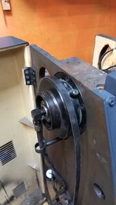

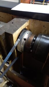

Немного фоток. Установка энкодера на шпиндель.
IMG_20211023_163129_621.jpg (3058 просмотров) <a class='original' href='./download/file.php?id=199191&sid=0088b0191a0ece5c8d0df2b62c2eea32&mode=view' target=_blank>Загрузить оригинал (533.14 КБ)</a>
IMG_20211023_163100_219.jpg (3058 просмотров) <a class='original' href='./download/file.php?id=199192&sid=0088b0191a0ece5c8d0df2b62c2eea32&mode=view' target=_blank>Загрузить оригинал (617.18 КБ)</a>
IMG_20211023_163044_074.jpg (3058 просмотров) <a class='original' href='./download/file.php?id=199193&sid=0088b0191a0ece5c8d0df2b62c2eea32&mode=view' target=_blank>Загрузить оригинал (668.4 КБ)</a>
Re: ТПК 125 с китайской стойкой SZGH CNC990TDb.
stepmotor писал(а): ↑ Установка энкодера на шпиндель.
Там прямая передача? А то визуально кажется что нет.
Метка Z на этом же энкодере, или на самом шпинделе?
