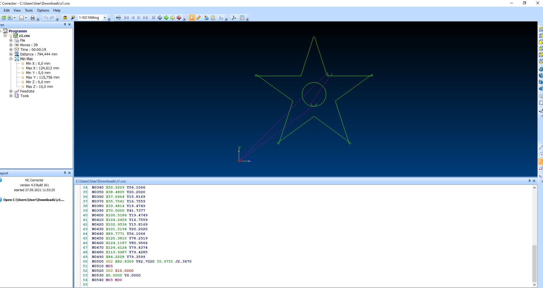

Народ подскажите какой постпроцессор выбрать для пульта RZNC-0501, все постпроцессоры матча выдают ошибку в пульте.
Error
X+ out of soft Limit.
Перепробовал всё что только можно, и размеры плазмы в SheetCam делал 1000 х 1000 хотя плазма 1300 х2500
и заготовку в разные части стола таскал.
Пытался постпроцесс с арткама поставить выдало кучу ошибок.
При этом делаю в арткаме этот же файл всё идеально режет.

radlif писал(а): ↑ X+ out of soft Limit.
radlif писал(а): При этом делаю в арткаме этот же файл всё идеально режет
sheet.JPG (9315 просмотров) <a class='original' href='./download/file.php?id=198353&mode=view' target=_blank>Загрузить оригинал (153.14 КБ)</a>
по Х ходит не так далеко
для сравнения второе УП бы глянуть

TATAPNH писал(а): ↑ по Х ходит не так далеко
Мне скинули уже постпроцессор который нормально работает.
