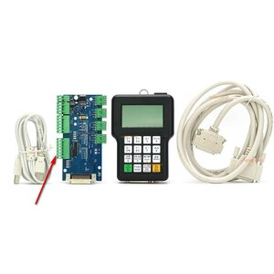

Устроился на фирму чпу оператором и когда меня привели к станку там оказалось несколько проблем.
1) При включение станка шпиндель раскручивается на 20000 и не останавливается.
Мне сказали что раньше для смены фрез выключали станок...
2) Пульт грузит файл но на 20% выдаёт ошибку про переполненную память.
3) Пульт стал сбрасывать все настройки при выключение станка.
Куда во всём этом копать и что чинить?
С чего вообще начинать?
Станок китаец реечный, без какой либо документации и ярлыков.
Если отсоединить пульт полностью шпиндель всё равно крутит.

Чтобы что-то починить, даже работая оператором, надо вскрыть щиток, осмотреть электронику, и для выявления косяков, хотя бы мультиметр в руки взять. Если аналоговый выход для управления оборотами шпинделя всегда показывает 10V и выше - это симптом. Если скорость тремя пинами регулируется и уровень у них всегда одинаковый - симптом. Если пин включения шпинделя всегда имеет один уровень - ещё симптом. А вот программные проблемы пульта не факт, что получится самостоятельно вылечить.

Если на станке есть красный крест с надписью "При неисправности стукнуть сюда" можно попробовать. Если нет - придется сначала разобраться как оно работает. Есть шпиндель, есть инвертор, которые его крутит. Вот нужно на этот частотник мануал найти, посмотреть как параметры настраиваются, посмотреть нужные параметры: источник сигналов управления, источник задания скорости, посмотреть, что там выставлено... Ну или по клемной колодке понять, что используется для задания скорости... Там тоже хорошо бы мануал открыть: там обычно расписано какой контакт для чего. Бывает и на колодке расписано, но не везде и не всегда...

radlif писал(а): ↑ Если отсоединить пульт полностью
Можно попробовать разъём на плате расширения выдернуть, чтоб наверняка пульт исключить.

N1X писал(а): ↑ Если на станке есть красный крест с надписью "При неисправности стукнуть сюда" можно попробовать. Если нет - придется сначала разобраться как оно работает. Есть шпиндель, есть инвертор, которые его крутит. Вот нужно на этот частотник мануал найти, посмотреть как параметры настраиваются, посмотреть нужные параметры: источник сигналов управления, источник задания скорости, посмотреть, что там выставлено... Ну или по клемной колодке понять, что используется для задания скорости... Там тоже хорошо бы мануал открыть: там обычно расписано какой контакт для чего. Бывает и на колодке расписано, но не везде и не всегда...
У меня есть свой станок с 0 собраный, на данный частотник я мануалы не нашёл, вообще поиск по фото такого частотника не нашёл,
а лезть в чужое оборудование не зная точно куда копать как то не охота, сам шпиндель тож непонятная приблуда без какой либо маркировки, судя по размеру на 3квт.
Евжений писал(а): ↑ Можно попробовать разъём на плате расширения выдернуть, чтоб наверняка пульт исключить.
Если бы читали тему с самого начала прочли бы что я уже это делал.
А так как я понял по другим темам с нэта навернулась плата и потянула пульт за собой.

Отдайте его в ремонт пока не ушатали до конца.. Лодочник их чинит в Москве.
На плате коммутации не чему ломаться.. там стоит Dc-DC преобразователь с 24В в 5В и интерфейсные диф. микросхемы (толстый кабель - SCSI50, каждый сигнал идёт в диф. паре, т.е по двум проводам). Откиньте колодку, к которой подключаетя частотник.. если при подаче питания на ПЧ - он не включится, то ПЧ с высокой вероятность исправен.
Так-же не исключено, какой-то пробой в ПЧ на внешние порты, мог выжечь уже сам пульт.. нужно проверять всё в комплексе.
Весь гемор этих пультов связан с возможностью найти и записать в распаянную на плате пульта флешку прошивку.. у них очень маленький ресурс оказался.. У меня раз в 2-3 месяца при включении настройки в нуль сбрасываются.. но благо опытный камикадзе.. сохранил конфигурации на внешний носитель.
Вообще - пульт хороший.. но тормозной.. и.. сильно устаревший.. УП на 3млн строк (3Д панно), грузит 15 минут..
И ещё косяк - для его прошивки с компа нужна машина с 95-98 вендой.. под 7й драйвера на пульт не становятся..
Лучше действительно заменить его на более современный, с MPG.. и разнца в цене с DDCSV в стоке в пару рублей.. зато потом можно пульт подключить и прошивки обновляется..

а вариант, что в пч настроено "крутиться постоянно" не рассматривается?
