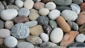

artclonic
Сообщения: 565
Зарегистрирован: 07 июн 2014, 12:40
Репутация: 36
Re: Трехосевая схема (две поворотный. одна линейная)
Сообщение artclonic »
Вот такие пойдут
morskie-kamni.jpg (5125 просмотров) <a class='original' href='./download/file.php?id=198143&mode=view' target=_blank>Загрузить оригинал (237.49 КБ)</a>

Enot_1
Сообщения: 1326
Репутация: 242
Настоящее имя: Arkadiy
Откуда: Краснодар
Сообщение Enot_1 »
artclonic писал(а): ↑ Вот такие пойдут
У вас угол атаки инструмента прямо зависит от угла поворота заготовки. Это возможно только если заготовка сферической формы. При другом раскладе (форме заготовки) если допустим грубо имеется грань с наклоном в 5-10 градусов у края камня, поворот оси с заготовкой на эти 5-10 градусов, инструмент не там.
