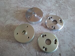

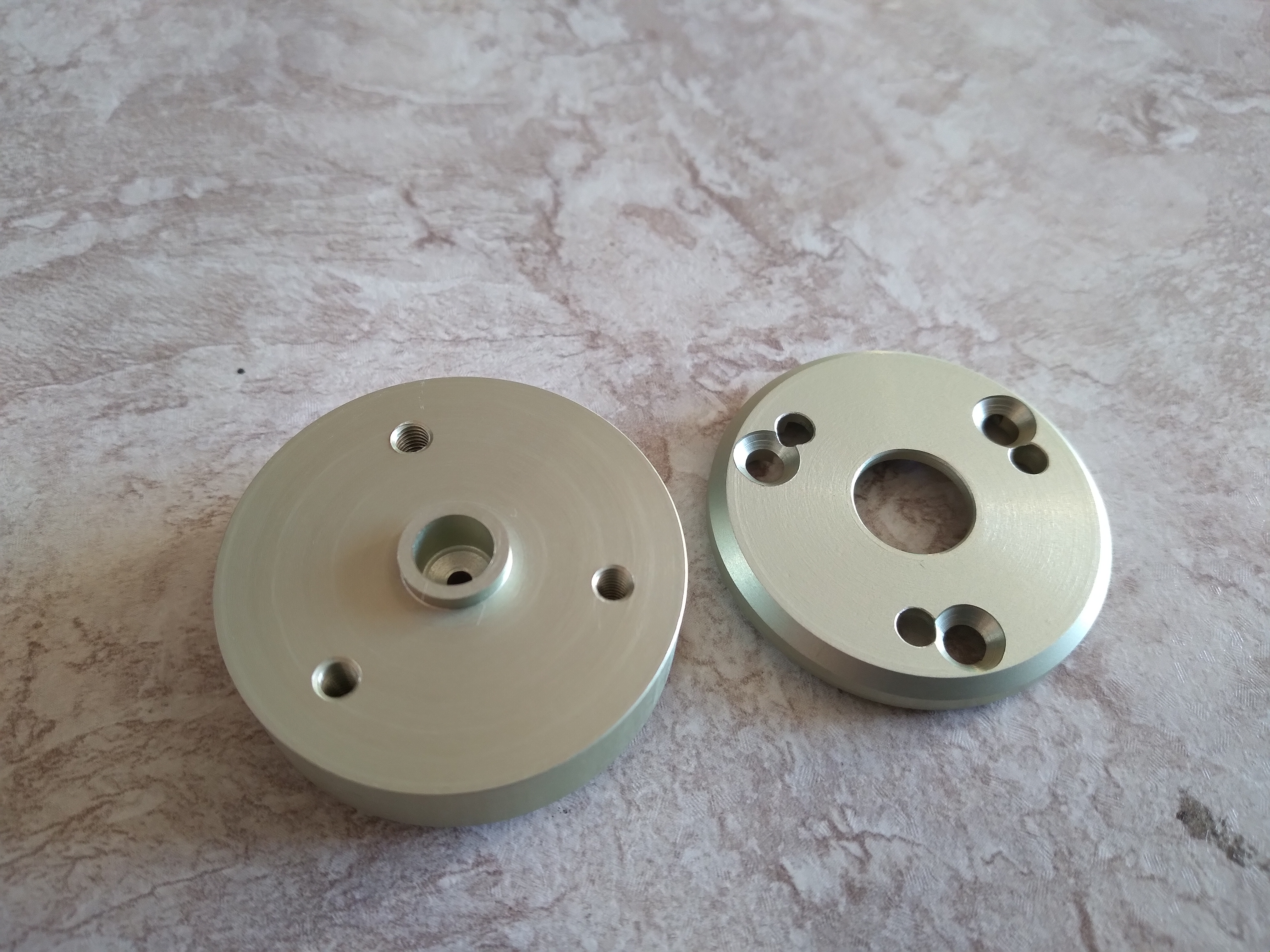

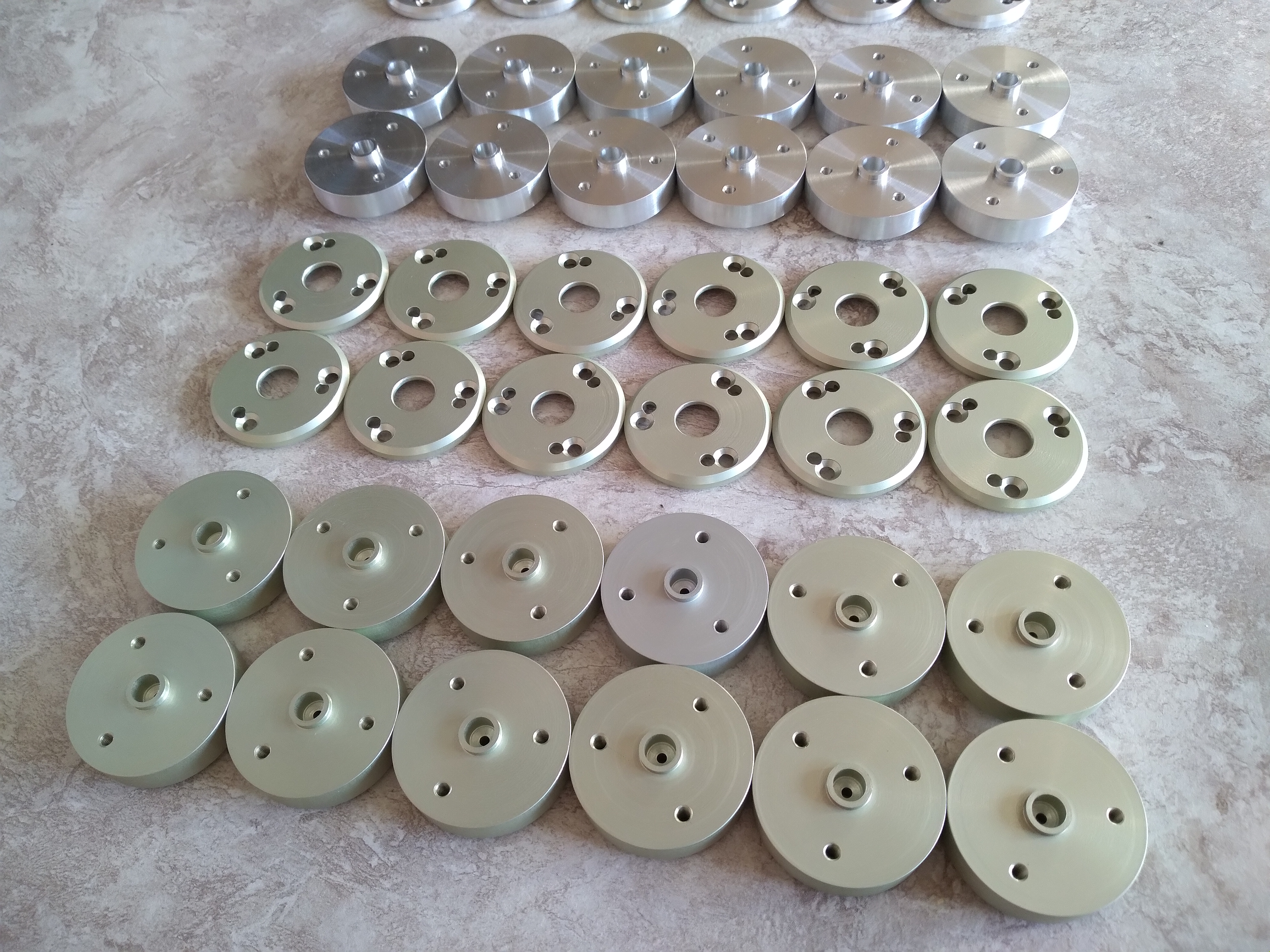

Решил сделать анодирование половины деталей
20210914_173602.jpg (2059 просмотров) <a class='original' href='./download/file.php?id=198099&mode=view' target=_blank>Загрузить оригинал (4.42 МБ)</a>
20210914_172629.jpg (2059 просмотров) <a class='original' href='./download/file.php?id=198100&mode=view' target=_blank>Загрузить оригинал (4.41 МБ)</a>
20210914_172550.jpg (2059 просмотров) <a class='original' href='./download/file.php?id=198101&mode=view' target=_blank>Загрузить оригинал (4 МБ)</a>
