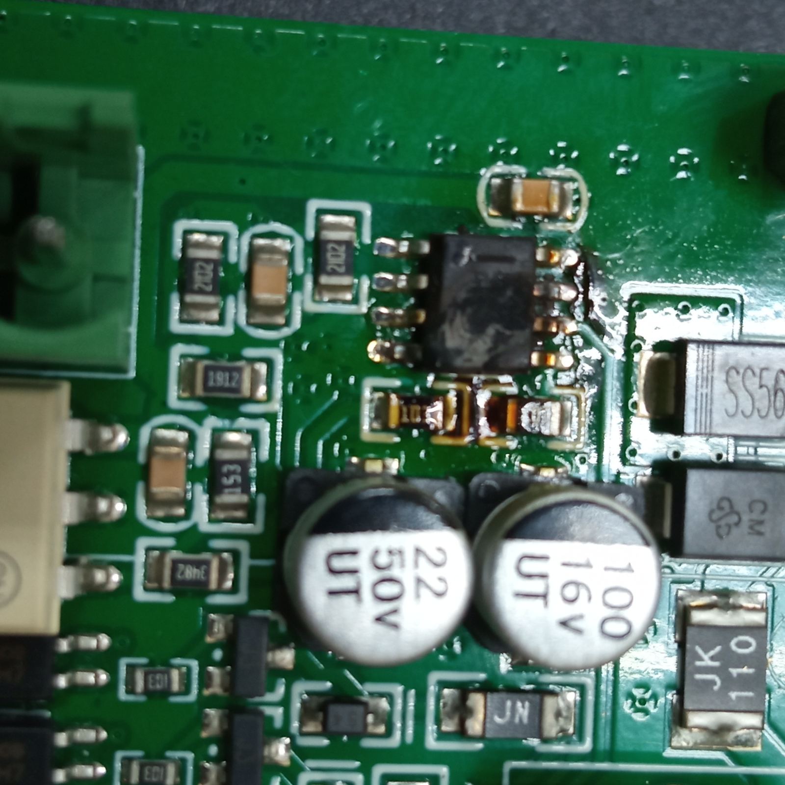

Увы проверить не смогу, мой контролер перестал загружаться :cry: .
Немного подпалил его (не могу понять как), перестал работать пульт, а через 4 дня умер и больше не загружается.
Вот его схема, если кому интересно
3.jpg (7537 просмотров) <a class='original' href='./download/file.php?id=197999&mode=view' target=_blank>Загрузить оригинал (237.17 КБ)</a>
И спаленная микросхема
1.jpg (7537 просмотров) <a class='original' href='./download/file.php?id=198000&mode=view' target=_blank>Загрузить оригинал (248.54 КБ)</a>
Сейчас думаю или покупать такой же или думать о другом.
В общем печаль.

Ауч, действительно печаль. Микросхема-то на какую-то стандартную мелочёвку похожа, а вот дырка в плате рядом с ней похоже идёт на внутренние слои платы, видимо проблемы с питанием были.

kfmut писал(а): ↑ Ауч, действительно печаль. Микросхема-то на какую-то стандартную мелочёвку похожа, а вот дырка в плате рядом с ней похоже идёт на внутренние слои платы, видимо проблемы с питанием были.
Да, какая-то мелочь, задал вопрос на форуме производителя, вдруг дадут ответ что это, чтобы поменять микросхему.
Мне вдвойне не приятно, что не знаю почему он сгорел, ни чего криминального с ним не делал.
Вот поэтому и задумался покупать такой же или нет (для меня он не дешев).
Если куплю, обязательно попробую код и отпишусь.

Выяснил, что за микросхема сгорела и причину всего (увы ошибка подключения).
Попробую восстановить и проверить его снова.

Сгорела микросхема LM358, из-за неправильно подключенного второго блока питания (в этом контролёре с пультом используется 2 источника питания), ее заменили, сейчас он в рабочем состоянии.
Тот код с которым у меня были проблемы работает.
Сам контролер пока отложен.
