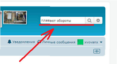

antonkopa писал(а): ↑ но теперь надо победить плаваю обороты (
Много Донкихотов на форуме боролись с этой ветренной мельницей (плавают обороты и несоответствие оборотов), но ... :wik:

По поводу плавают обороты, можно ссылочки где боролись то ? )
Скачет просто капец как, при этом при запитке от внешней батареи контактов все стабильно, на выводах платы выходные напряжения тоже в норме при установке крутить на 12000 (половина) напряжение 5в. Но с оборотами просто ужас (
