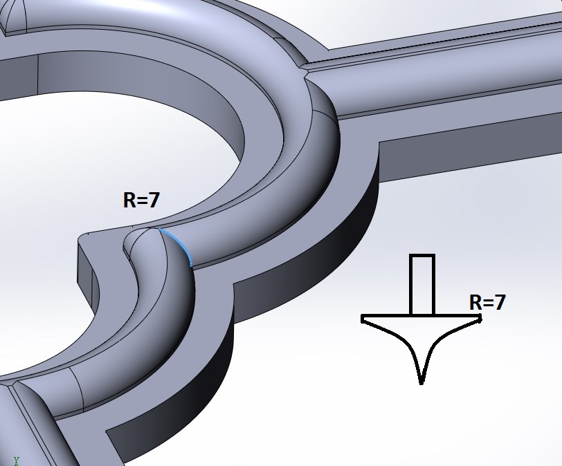

Здравствуйте,
есть деталь и есть фреза с нужным радиусом
угол.jpg (3062 просмотра) <a class='original' href='./download/file.php?id=197676&mode=view' target=_blank>Загрузить оригинал (84.89 КБ)</a>
наружные углы такая фреза обработает правильно
как обработать внутренние [если это возможно]?

Данной фрезой на 3ёх осях - никак. Только гравёром выгладить.

угол.jpg (3012 просмотров) <a class='original' href='./download/file.php?id=197770&mode=view' target=_blank>Загрузить оригинал (84.89 КБ)</a>
Прошу прощения, что повторяю рисунок.
Можно ли в Солидкаме создавать профильный инструмент?
/Как на рисунке/

Да, можно, ищите на ютуб канале cnc skill видео про обратную фаску, кажется
