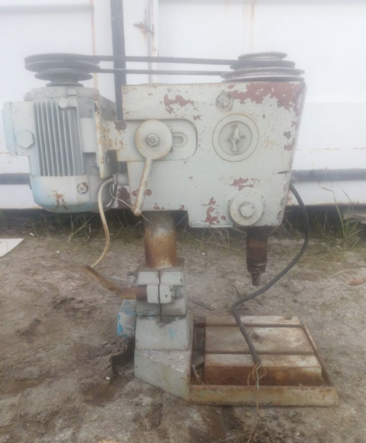

Добрый день помогите распознать сверлильный станок такого плана, в поиске документации на станок. Шильдики все закрашены и затерты.
ps:нашел происхождение fa-13v

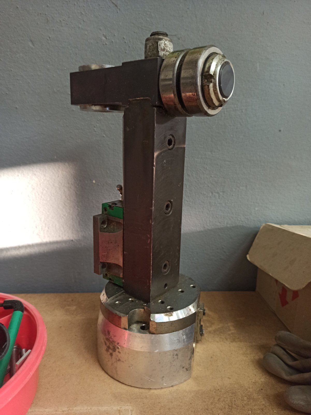

Доброго времени суток. Досталась в подарок такая штуковина. Человек, принёсший её, говорит, что это поворотная ось. Её предыдущая история и происхождение мне не известно. Поиск в гугл не выдал ничего похожего на данное устройство. Помогите пожалуйста опознать или понять, как его оживить, и чего для этого не хватает. Спасибо.

tameplan писал(а): ↑ Человек, принёсший её, говорит, что это поворотная ось.
.. вот видишь, специалист всё рассказал!

Где в моём сообщении сказано , что это был "специалист"? Если вы не удосужились прочитать дальше третьего предложения, то тогда повторю вопрос: "Помогите пожалуйста опознать устройство (имеется в виду модель, марка, если это заводской продукт) или понять, как его оживить (если это кустарный механизм, и есть понимание, каким образом ИМЕННО ЭТОТ механизм должен работать), и чего для этого не хватает". (Можно просто на пальцах, если лень заморачиваться на детали. Я не настолько глуп, как считает мастер Kupfershcmidt) Не все участники форума родились инженерами и с молоком матери впитали все азы станкостроения. Если вы прочитали вопрос и решили вместо реальной помощи блеснуть "остроумием", то проходите мимо, не отвлекайтесь на простых смертных, "мастер", и не спамьте в теме. Если же, вдруг, у вас проблемы с когнитивными способностями, то в интернет, думаю, можно найти специалистов которые помогут вам с вашей дислексией. Не нужно её демонстрировать первому встречному на форуме, где люди пытаются найти ответы на вопросы, связанные с ЧПУ станками.

Не пью, и тебе не советую. Ответ же на вопрос прост - никак его не живить, и для этого нет нужды его опознавать. Подробнее можно найти в этом самом,... как его...в интернете!

tameplan писал(а): ↑ Помогите пожалуйста опознать устройство
Просьба не шпулять меня как Kupfershcmidt ;) , но короткая рельса, двойной ролик, втулка с масленкой и набалдашник (возможно редуктор) боюсь что ну никак не назвать поворотной осью в общепонятном смысле чпу-шника. Походу это какая-та вспомогательная приспособа толи для роликовой прокатки, либо загиба... Судя по убитой гайке, затягивающей подшипники, подшипники сильно нагружались, раз их приходилось либо подтягивать, либо менять :thinking:
Оживить её? Не вижу смысла, не имея того агрегата куда оно прикручивалось.

Я вполне адекватный человек. Наоборот, пожал бы вам руку )) Этой информации вполне достаточно (аж отпустило). Я нутром понимал, что это не та ось, которая ставится на классические ЧПУ. Не занимаюсь станками профессионально и до последнего допускал возможность, что я просто ещё не встречал подобное решение (учитывая ещё его полуразобранное состояние). Соответственно, куда копать, кроме поворотной оси, и понятия не имел. Вы подтвердили мои сомнения, соответственно, вопрос как это оживить уже не актуален. Может быть, кто-то листая тему, узнает это устройство и напишет, откуда оно, если не пожалеет пары минут. Просто удовлетворить любопытство - не более. Ну а нет - так нет ) Вопрос закрыт. Большое спасибо, Владимир! :good:

tameplan писал(а): ↑ Просто удовлетворить любопытство
Мне самому было интересно что за хреновина такая, вчера почти час листал Гугл с поиском по фото, но увы такого не нашел...

Похоже на лапу, которая меняет инструмент в шпинделе...
