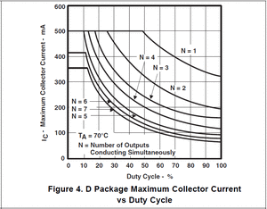

Плата RNRMotion Controller обеспечивает 4 опто-изолированных выхода с
использованием ULN2003. Максимальный ток 60mA.
Подключение внешних устройств.
Схема для управления реле.
Найти электроклапан на 24в, который при этом был бы меньше 60мА у меня не получилось. Правильно ли я понимаю, что в этом случае мне остаётся найти обычное твердотельное реле на 24в и к нему вешать хоть электроклапан на 220в?

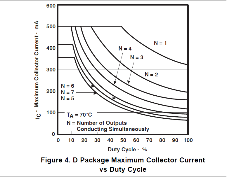

digiTALker писал(а): ↑ Плата RNRMotion Controller обеспечивает 4 опто-изолированных выхода с
60мА только если у ULN2003 все 7 выходов используются, а на данной плате подключены только 4ре, если их одновременно использовать то максимальный ток не должен превышать 120мА, если использовать только 1 выход, то ток не должен превышать примерно 330мА.
uln2003.gif (1625 просмотров) <a class='original' href='./download/file.php?id=197489&mode=view' target=_blank>Загрузить оригинал (36.5 КБ)</a>
