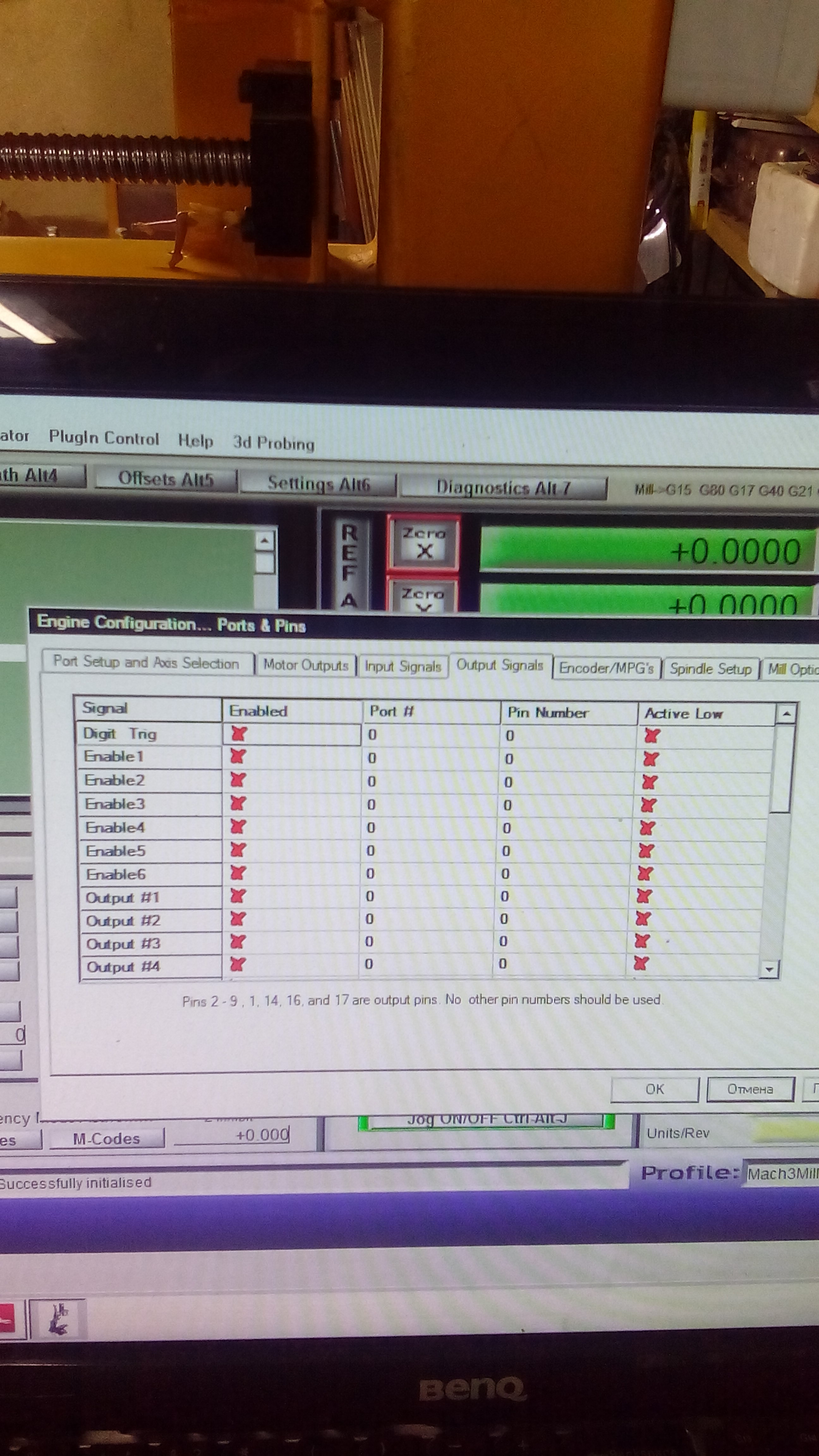

Re: HELP!!!!! Помогите, гибрид не хочет автонастройку оси!
Сообщение SilverWolf »
Как то так! ....
1629298018667123505805.jpg (2209 просмотров) <a class='original' href='./download/file.php?id=197426&mode=view' target=_blank>Загрузить оригинал (984.81 КБ)</a>
1629298094275-761330783.jpg (2209 просмотров) <a class='original' href='./download/file.php?id=197427&mode=view' target=_blank>Загрузить оригинал (1.17 МБ)</a>
1629298160288-145442090.jpg (2209 просмотров) <a class='original' href='./download/file.php?id=197428&mode=view' target=_blank>Загрузить оригинал (1.07 МБ)</a>
1629298216911-2012933976.jpg (2209 просмотров) <a class='original' href='./download/file.php?id=197429&mode=view' target=_blank>Загрузить оригинал (1.05 МБ)</a>
1629298273138-1113260935.jpg (2209 просмотров) <a class='original' href='./download/file.php?id=197430&mode=view' target=_blank>Загрузить оригинал (1.17 МБ)</a>
1629298373907-1690067745.jpg (2209 просмотров) <a class='original' href='./download/file.php?id=197431&mode=view' target=_blank>Загрузить оригинал (1013.19 КБ)</a>

В настройках указал единицы измерения - ММ ....

Kupfershcmidt писал(а): ↑ Какие настройки у моторов в конфиге? Скорости, ускорения, импульсов на мм?
Не умею я, к моему глубокому сожалению, мысли правильно и в красивой форме выразить,, для этого нужен талант учителя, а я всегда учился на "двойку", поэтому выложил фото
Переустановлю-ка Mach3 с диска, может что-то измениться? :controller: :beer_blow:
Скинул мануал, какие параметры посоветуете поставить? Я выставил фишки на 1600. Сейчас снёс Mach3 и решил по новой установить (2235 просмотров) <a class='original' href='./download/file.php?id=197436&mode=view' target=_blank>Загрузить оригинал (886.44 КБ)</a>
SilverWolf
Сообщения: 53
Зарегистрирован: 13 авг 2021, 20:28
Настоящее имя: Рафаэль Шавкатович
Это всё что касается настроек поворотной оси, остальные опции тоже выставил, инфу частично здесь вычитал, частично в инэте, проверил на клавиатуре, реагирует....Mach3 переустановил, видимо прежние настройки опять вшились....От клавиатуры всё бегает, крутится, вертится.....Но ввожу простые команды на перемещение одной из осей, начинает дико беситься , всё делая наоборот, как мне кажется

если драйвер только дёргается и сразу в аварию(какую? 03?), то может быть и энкодер по проводам неправильно подключен. в этот пак идёт жёлтый-зелёный-чёрный-синий-красный-белый сверху вниз. скорее всего. ))
если переносчиком выставить 1600 , то в дефолте 320 шагов на мм получается в линуксе для винта 5ки.

steals_y2k писал(а): ↑ драйвер только дёргается и сразу в аварию(какую? 03?)
одновременно все четыре драйвера вылетают, определить какая именно ошибка и о чём она сигнализирует, этого сказать не могу...... по импульсам красного светодиода на драйверах если смотреть, то выдают приблизительно семь последовательных вспышек с одинаковой периодичностью мигания ....Тоже склоняюсь, что возможно не правильно подсоединил энкодеры, точнее схема возможно кривая, ту что китаец скидывал, может внутри проводка спаяна была кучкой пьяных китайцев с целью поприкалываться над покупателями, Россия далеко, всё равно предъявить никому из них не получиться ....Китай, - это всегда "русская рулетка".....

Из тысячи случаев в 999 косячит покупатель. Может твой и оставшийся один, но покуда не берусь утверждать. Проверить все подключения, уменьшить ускорения и скорости, пробовать крутить по одному, проверить настройки.
