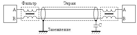

Спасибо большое! Купил 3 вот таких фильтра B82790-C474-N215. Впаял перед каждым из 3 устройств. Помогло, всё работает без сбоев. Кабель на витую пару менять не стал.
Взял из этой статьи.
Индуктивные фильтры. Если в линию все же попадают высокочастотные помехи, их можно отсеять индуктивными фильтрами. Существуют специальные индуктивные фильтры, предназначенные для подавления высокочастотных помех в линиях связи. Они последовательно включаются в линию непосредственно у приемников. Например, B82790-S**** фирмы Epcos, выполненный в виде четырехполюсника, через который витая пара подсоединяется к приемнику.

В инструкциях к нормальным частотникам есть картинки, какие фильтры и куда ставить, чтобы не загаживать помехами все вокруг. Что там у китайцев - не знаю, но есть предположение, что помехи они вырабатывают намного больше, чем фирмовые изделия. Просто иногда это не особо важно, стоит какой нибудь насос и никакой электроники больше вокруг нет. А витую пару зря не используете, она не просто так придумана и для 485 это родная рабочая среда.

Добавлю еще момент: подключать землю чатотника на вывод адаптера 485 не совсем правильно и чревато выжиганием порта usb. Лучше взять отдельный провод не маленького сечения (от 1.5) и соединить земли компьютера и частотника. В идеале все это должно подключаться к нормальному заземлению, но если нету - то хотя бы так.
При этом A/B 485 подключаются нормальной а не трехпроводной витой парой. Если так сделать, возможно фильтры не понадобятся. По крайнем мере у меня работает, правда не мач и не совсем китай.
