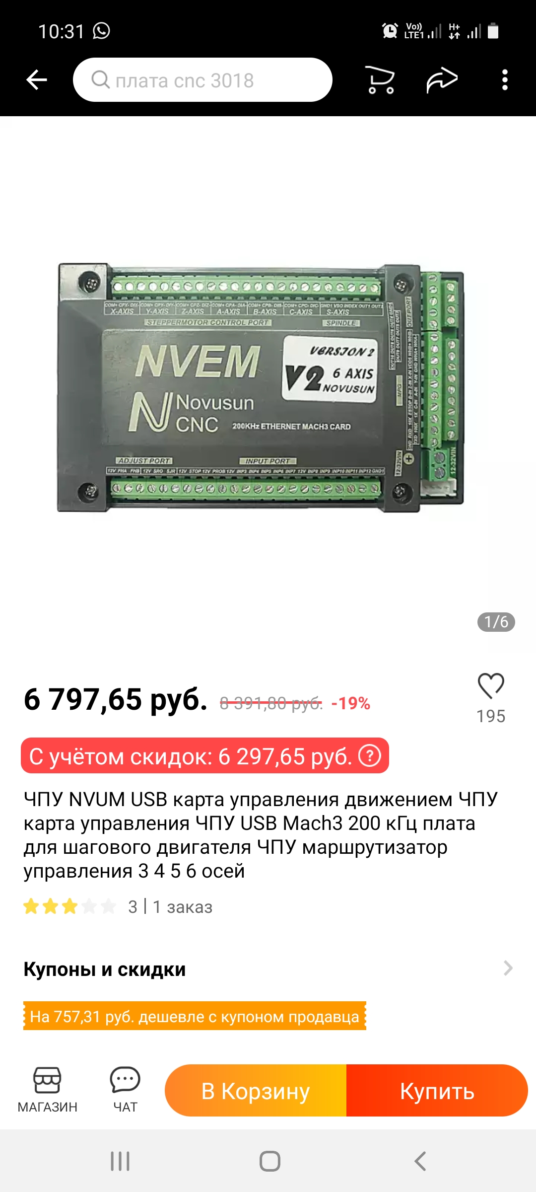

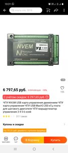

Подойдёт ли для этого proxxon mf 70 в версии ЧПУ?
Если да, то какой блок управление купить (желательно готовый)?
Как бывший владелец такого станка, могу сказать что идея не очень, т.к. доводить станок до желаемого результата без опыта в станках будет сложно вам, и вероятно займет у вас времени не один месяц.
В продаже для проксона есть только держатели моторов, а электронику подключить можно любую, например тот-же GRBL, или контролер+Mach, но изучать, как подключать все-равно придется, готового комплекта, что-бы раз.... И ЧПУ нет.

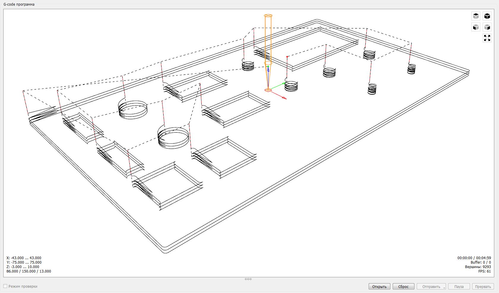

Rom327 писал(а): ↑11 авг 2021, 19:22 Выложи код программы сюда...
Вот код.
(Ш碠�
(Material Size) (X=510.000, Y=295.000, Z=3.000)
(Tool Number:1) (2.000 쬠𠤨󱠶諨�跥񪨩 ��)
G017 G21 G49 G80 G90 G91.1
G0Z10.0000
M3 S8000
G0 X-1.5000 Y11.5000 Z10.0000
G1 Z1.0000 F600
G1 X-1.4244 Y10.8899 Z0.9385
G1 X-1.1807 Y10.2774 Z0.8726
G1 X-0.7678 Y9.7322 Z0.8042
G1 X-0.2226 Y9.3193 Z0.7358
G1 X0.3899 Y9.0756 Z0.6699
G1 X1.0000 Y9.0000 Z0.6084
G1 X1.6101 Y9.0756 Z0.5469
G1 X2.2226 Y9.3193 Z0.4810
G1 X2.7678 Y9.7322 Z0.4126
G1 X3.1807 Y10.2774 Z0.3443
G1 X3.4244 Y10.8899 Z0.2783
G1 X3.5000 Y11.5000 Z0.2169
G1 X3.4244 Y12.1101 Z0.1554
G1 X3.1807 Y12.7226 Z0.0895
G1 X2.7678 Y13.2678 Z0.0211
G1 X2.5998 Y13.3950 Z0.0000
G1 X2.7678 Y13.2678 Z-0.0211
G1 X3.1807 Y12.7226 Z-0.0895
G1 X3.4244 Y12.1101 Z-0.1554
G1 X3.5000 Y11.5000 Z-0.2169
G1 X3.4244 Y10.8899 Z-0.2783
G1 X3.1807 Y10.2774 Z-0.3443
G1 X2.7678 Y9.7322 Z-0.4126
G1 X2.2226 Y9.3193 Z-0.4810
G1 X1.6101 Y9.0756 Z-0.5469
G1 X1.0000 Y9.0000 Z-0.6084
G1 X0.3899 Y9.0756 Z-0.6699
G1 X-0.2226 Y9.3193 Z-0.7358
G1 X-0.7678 Y9.7322 Z-0.8042
G1 X-1.1807 Y10.2774 Z-0.8726
G1 X-1.4244 Y10.8899 Z-0.9385
G1 X-1.5000 Y11.5000 Z-1.0000
G3 X1.0000 Y9.0000 I2.5000 J-0.0000 F1200
G3 X3.5000 Y11.5000 I0.0000 J2.5000
G3 X1.0000 Y14.0000 I-2.5000 J0.0000
G3 X-1.5000 Y11.5000 I-0.0000 J-2.5000
G1 F600

Rom327
Сообщения: 2760
Репутация: 437
Настоящее имя: Роман
Откуда: Подольск
Сообщение Rom327 »
Мог бы и файлик.txt прикрепить...
1.txt
(39.1 КБ) 105 скачиваний
Странно, программа вроде корректная, с нужными закорючками...
Код.JPG (1040 просмотров) <a class='original' href='./download/file.php?id=197283&mode=view' target=_blank>Загрузить оригинал (175.65 КБ)</a>
https://vk.com/rom327

vovka писал(а): ↑
Настройки установил, как посоветовали. Но ещё не довелось испытать. На днях попробую.
как мач управляет станком, непосредственно через LPT порт компа или USB контроллер?

Rom327 писал(а): ↑ Странно, программа вроде корректная, с нужными закорючками...
А ты не верил.

Сообщения: 2098
Не нравится мне что закорючками - мач запросто может их апроксимировать. Попробуйте отключить оптимизацию движений так чтобы там не дугами был заход, а отрезок до конца, отрезок захода, отрезок стороны.
Режим точного останова впрочем тоже скорее всего поможет - мачу придется дожидаться завершения траектории каждого элемента.
Кстати если проследить программу (всю не проходил, но очень похоже) зарезы не появляются на месте где идет фреза идет до зареза и должна вернуться по дуге. Может мач неправильно интерпретирует команду или съедает ее.
Можно попробовать после строки
добавить строку
G64 P0.1 Q0.001
Это правда отменит режим точного останова, но мне в свое время это помогло. Станок в этом случае уже не будет так дергаться, но срезы становятся незаметными.

nevkon писал(а): ↑ попробовать включить режим точной остановки
пробовали? в general config
Ускорения в motor tuning какие? Троллейбусные?

vovka писал(а): ↑ правление через USB контроллер.
Ковыряйся в настройках контроллера, похоже что он чудит с обработкой дуг .
Или в арткаме сделай апроксимацию дуг отрезками.
