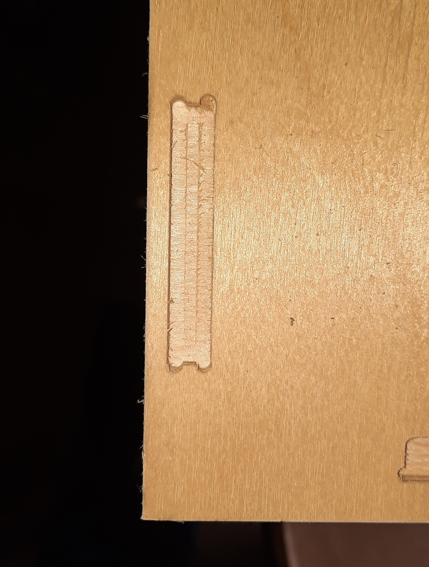

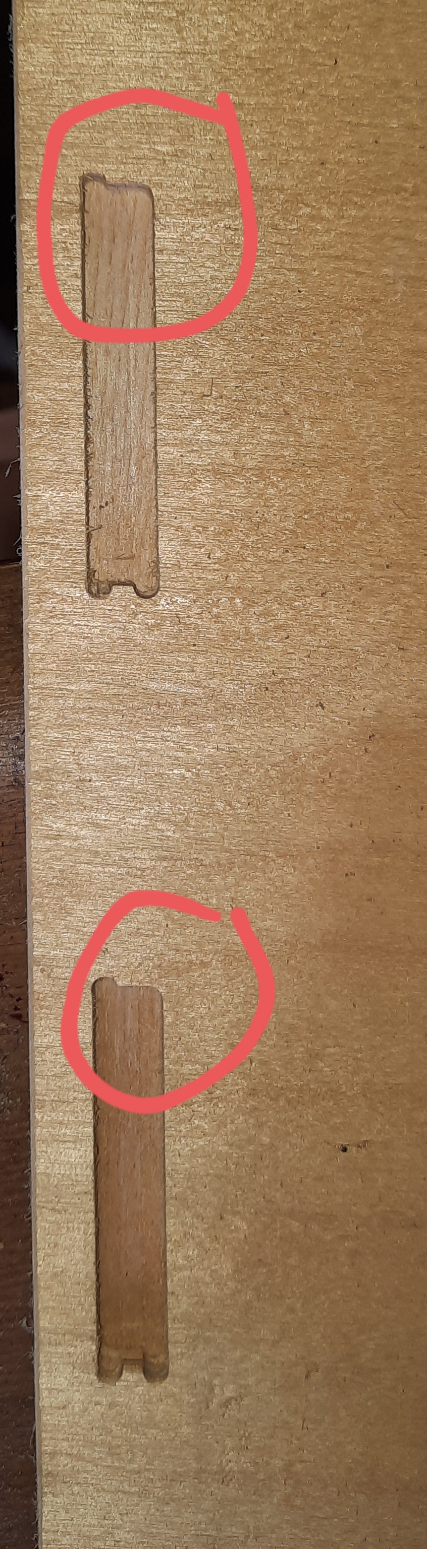

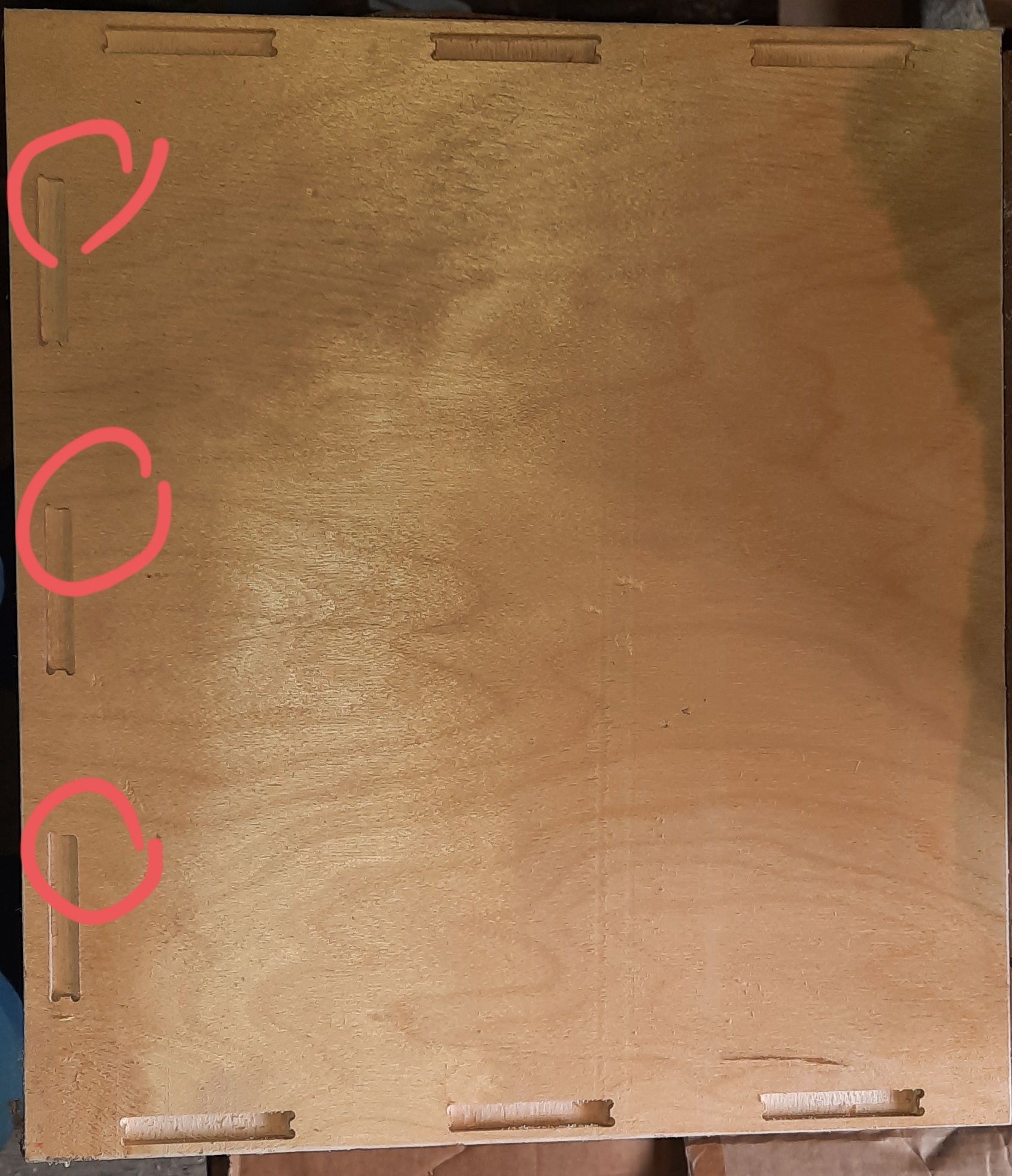

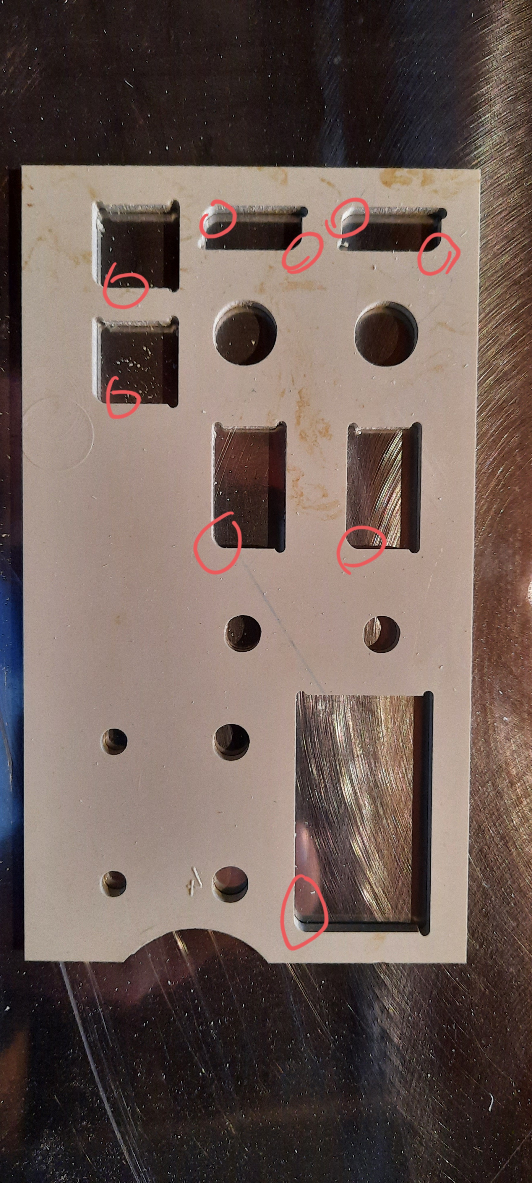

xvovanx писал(а): 09 авг 2021, 19:22 to vovka
А если вручную написать и запустить простой Г-код квадрата, типа
G01 X10, Y0
G01 X10, Y10
G01 X0, Y10
G01 X0, Y0
или через MDI панель управлять по координатам, то вырезает ровно или тоже с зазубринами?
Зазубрины должны быть. Они предусмотрены проектом. Но почему-то они не во всех углах квадрата присутствуют, а в двух или трех углах. Остальные просто сглаживаются.
Вот так должно быть. (1498 просмотров) <a class='original' href='./download/file.php?id=197252&mode=view' target=_blank>Загрузить оригинал (1.19 МБ)</a>
А выходит вот так. (1498 просмотров) <a class='original' href='./download/file.php?id=197253&mode=view' target=_blank>Загрузить оригинал (1 МБ)</a>
А выходит вот так.

Проверь в модели точно радиусы в этих углах больше радиуса фрезы ? А вообще "не настоящий" арткам имеет право чудить . Попробуй другим постом сохранить УП. Станок то весь разболтанный ,может попробовать протянуть крепёж?
Сообщения: 2477
УП в визуализаторе прогоняли? Может это и не станок вовсе, а УП кривая на выходе.

nevkon писал(а): 11 авг 2021, 07:57 УП в визуализаторе прогоняли? Может это и не станок вовсе, а УП кривая на выходе.
В АртКаме тоже идет полная отрисовка и детализация. Кода загружаешь траекторию в Мач, том тоже замечаний к траектории нет.
Сообщения: 2477
Т.е. мач показывает все 4 захода за прямоугольник, а по факту его не отрабатывает? Как-то странно.
vovka
Сообщения: 29
Зарегистрирован: 10 янв 2020, 19:02
Сообщение vovka »
nevkon писал(а): 11 авг 2021, 11:58 Т.е. мач показывает все 4 захода за прямоугольник, а по факту его не отрабатывает? Как-то странно.
Именно так!
