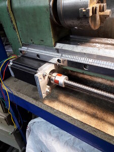

Один мотор на месте ! Подбираюсь к кронштейну энкодера с приводом.
Макет из фанерки (8708 просмотров) <a class='original' href='./download/file.php?id=197154&sid=c25e660d6c83951057880a1941d89092&mode=view' target=_blank>Загрузить оригинал (4.63 МБ)</a>
Макет из фанерки
Это из дюральки (8708 просмотров) <a class='original' href='./download/file.php?id=197155&sid=c25e660d6c83951057880a1941d89092&mode=view' target=_blank>Загрузить оригинал (4.62 МБ)</a>
Это из дюральки
Сам себе муфту расточил (8708 просмотров) <a class='original' href='./download/file.php?id=197156&sid=c25e660d6c83951057880a1941d89092&mode=view' target=_blank>Загрузить оригинал (3.25 МБ)</a>
учебный шкив (8708 просмотров) <a class='original' href='./download/file.php?id=197157&sid=c25e660d6c83951057880a1941d89092&mode=view' target=_blank>Загрузить оригинал (4.05 МБ)</a>
учебный шкив
прикидка (8708 просмотров) <a class='original' href='./download/file.php?id=197158&sid=c25e660d6c83951057880a1941d89092&mode=view' target=_blank>Загрузить оригинал (3.79 МБ)</a>
прикидка

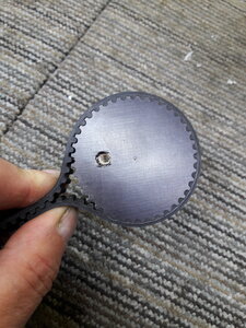

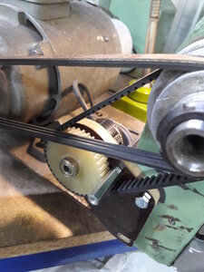

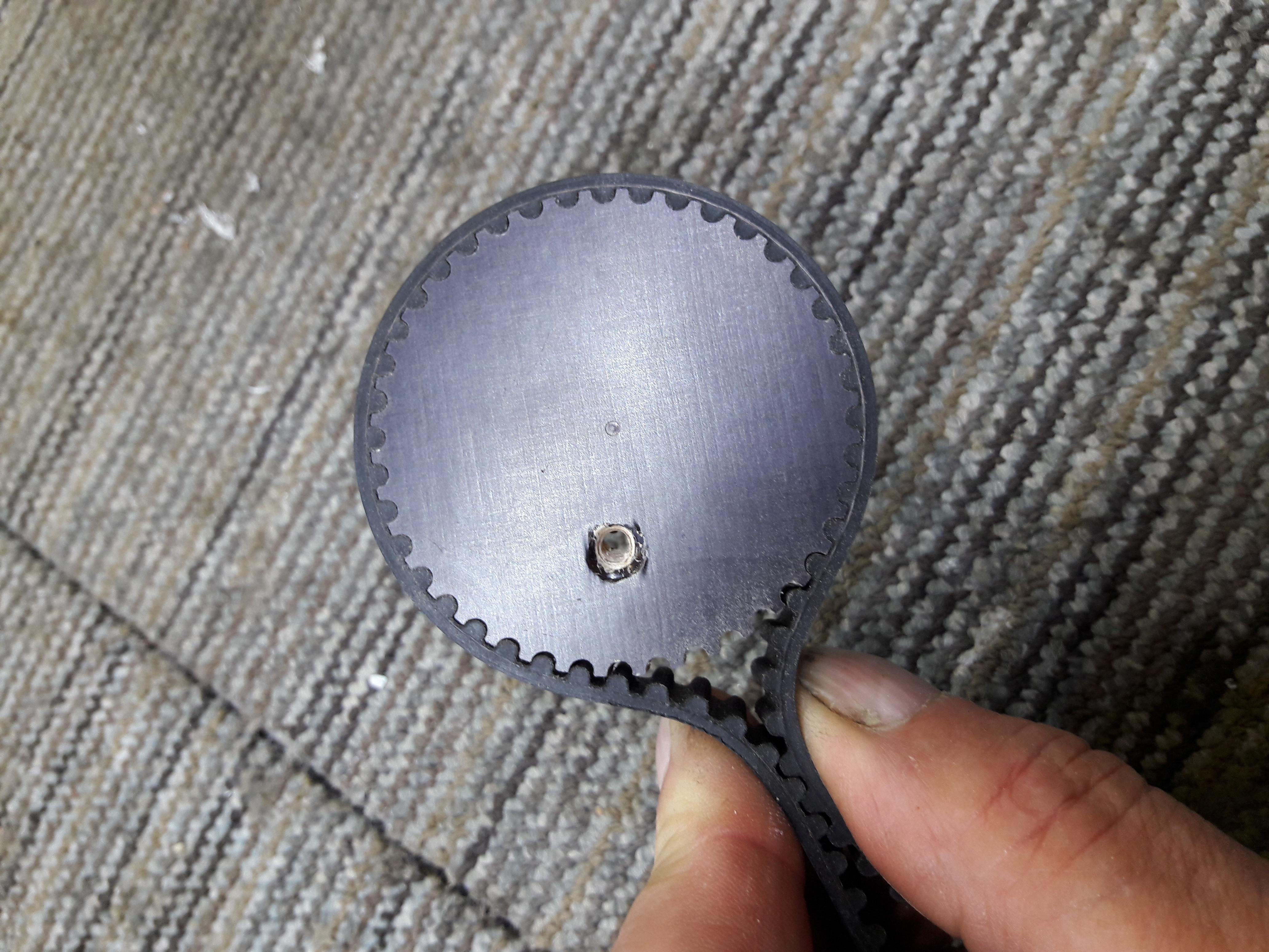

Думал нарежу шкив прямо на родном ,ан нет, он пустой ,пришлось поизгаляться !
Ремень какой уж есть .
Пришлось подрезать (8589 просмотров) <a class='original' href='./download/file.php?id=197234&sid=c25e660d6c83951057880a1941d89092&mode=view' target=_blank>Загрузить оригинал (4.09 МБ)</a>
Пришлось подрезать
вот так (8589 просмотров) <a class='original' href='./download/file.php?id=197235&sid=c25e660d6c83951057880a1941d89092&mode=view' target=_blank>Загрузить оригинал (3.72 МБ)</a>
вот так
и венец из стеклотекстолита (8589 просмотров) <a class='original' href='./download/file.php?id=197236&sid=c25e660d6c83951057880a1941d89092&mode=view' target=_blank>Загрузить оригинал (3.61 МБ)</a>
37 зубов (8589 просмотров) <a class='original' href='./download/file.php?id=197237&sid=c25e660d6c83951057880a1941d89092&mode=view' target=_blank>Загрузить оригинал (6.56 МБ)</a>
37 зубов
20210809_161756.jpg (8589 просмотров) <a class='original' href='./download/file.php?id=197238&sid=c25e660d6c83951057880a1941d89092&mode=view' target=_blank>Загрузить оригинал (3.81 МБ)</a>
20210809_161925.jpg (8589 просмотров) <a class='original' href='./download/file.php?id=197240&sid=c25e660d6c83951057880a1941d89092&mode=view' target=_blank>Загрузить оригинал (3.87 МБ)</a>

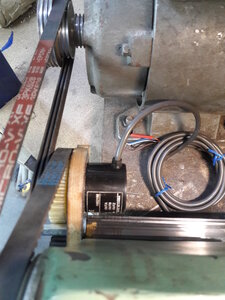

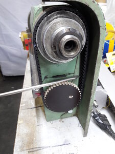

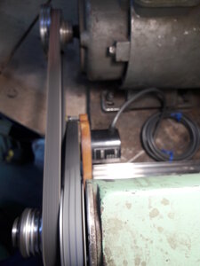

Шкив на энкодер готов ! Подшипник -какой то ролик от газели .Дело за кронштейном .
20210810_145551.jpg (8548 просмотров) <a class='original' href='./download/file.php?id=197246&sid=c25e660d6c83951057880a1941d89092&mode=view' target=_blank>Загрузить оригинал (4.5 МБ)</a>
20210810_145415.jpg (8548 просмотров) <a class='original' href='./download/file.php?id=197247&sid=c25e660d6c83951057880a1941d89092&mode=view' target=_blank>Загрузить оригинал (3.35 МБ)</a>
20210810_145457.jpg (8548 просмотров) <a class='original' href='./download/file.php?id=197248&sid=c25e660d6c83951057880a1941d89092&mode=view' target=_blank>Загрузить оригинал (3.73 МБ)</a>

Завтра доделаю .
20210811_155845.jpg (8504 просмотра) <a class='original' href='./download/file.php?id=197269&sid=c25e660d6c83951057880a1941d89092&mode=view' target=_blank>Загрузить оригинал (3.64 МБ)</a>
Думаю там ему безопаснее (8504 просмотра) <a class='original' href='./download/file.php?id=197270&sid=c25e660d6c83951057880a1941d89092&mode=view' target=_blank>Загрузить оригинал (4.61 МБ)</a>

Вроде срослось ,час крутил ,"дыма" нет ! Из механики осталось мотор на поперечку приладить , и настоящий корпус панели управления , не плохо было бы применить какие ни будь подушки против вибрации ,надо думать .
К стати, пускать и останавливать шпиндель на панели частотника совсем не удобно ,хоть он и на против лица , но кнопочка мелкая слишком !
Так что не миновать выносить на панель управления .

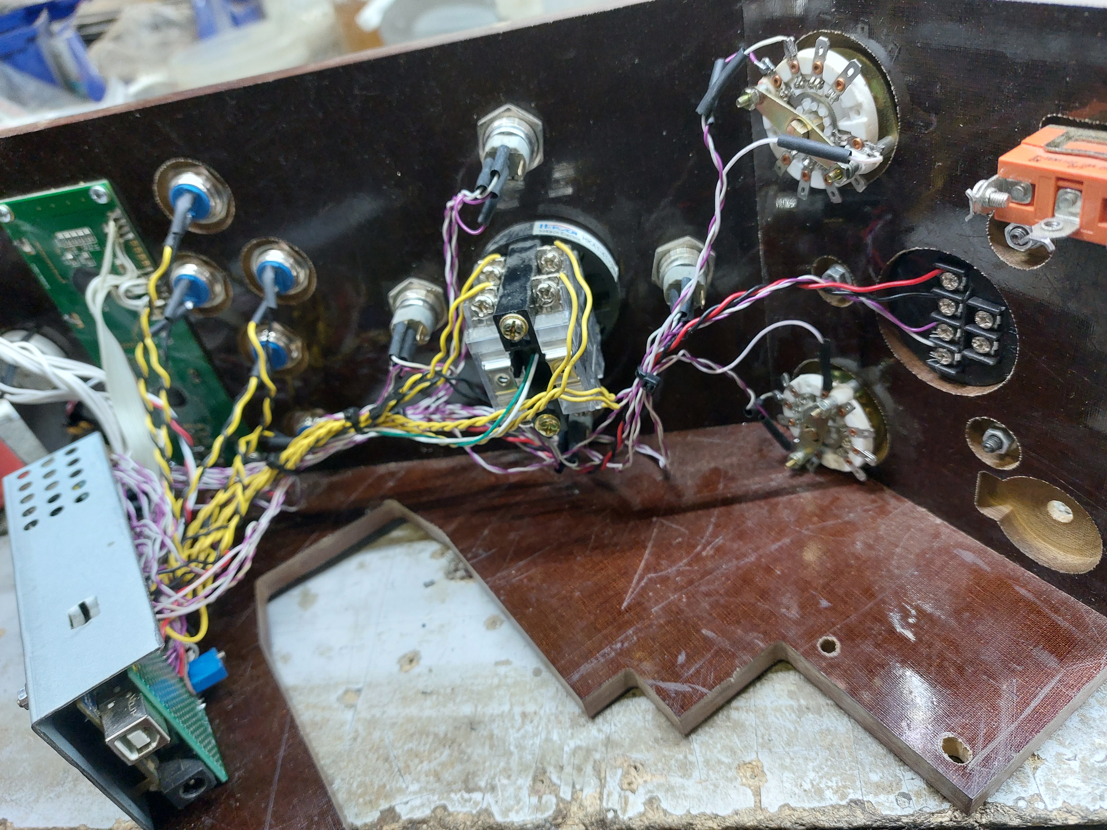

После годика паузы переделал макет в изделие . Всё срослось великолепно , автоподачи работают на ура ,если не уследить снесёт всё и сам себя поломает ! :hehehe: Силы у приводов через край . Благо уважаемый Олег А (автор "электрогитары") предусмотрел пределы передвижения . Выражаю ему огромную благодарность и уважение ! Но не обошлось без "ложки дёгтя " , MPG покупал не самый дешёвый ,сделан красиво ,упакован качественно , но оказался брак ! Такой же стоит на пульте ЧПУ фрезера ,проблем нет ,шагает по одному тику при любой шкале . А тут полная чехарда .Попытался отремонтировать ,но результат отрицательный ,заказал новый ,ждём (с) !
Тем ,что получилось очень доволен ,немного помучиться с настройкой и будем резать резьбы и конуса ! :hehehe:
Переделал путаницу на витые пары (7556 просмотров) <a class='original' href='./download/file.php?id=205492&sid=c25e660d6c83951057880a1941d89092&mode=view' target=_blank>Загрузить оригинал (4.56 МБ)</a>

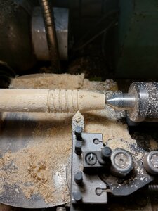

Завораживает смотреть как он это делает ! Осталось таблицы резьб настроить .

Ну вот ,всё срослось ,все резьбы и конуса, а так же автопроходы и прочие плюшки доступны ! Восьмёрку шаг 1,25 по стали СХС режет на ура ,десятку на пятом-шестом проходе останавливает шпиндель , если так будет нужно ,можно сделать понижайку шкивами и поднять частоту до 75 герц без вреда для мотора.

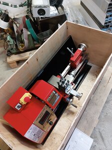

Модернизация с большой продольной остаётся , а электрогитаре предстоит "переезд" на нового хозяина ,немного по крупнее ! :hehehe:

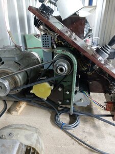

Не спешно начал переставлять "электрогитару" . Станок далеко не супер-пупер ,но мне вроде достался достаточно удачный , сталь режет и даже отрезает , много косяков , материальчик так себе ,задняя бабка хиловатая . С "родной" продольной работать можно ,но это мУка ! Шестерёнки сразу снял в ящик , крутил винт за ручку . И вот теперь поставил ШВП и вот он кайф ! Шаговики ,шкивы и ремни это пока макетирование , а то некоторые подумали ,что я станок из ламината строю ! :hehehe:
20231019_135141.jpg (5880 просмотров) <a class='original' href='./download/file.php?id=209556&sid=c25e660d6c83951057880a1941d89092&mode=view' target=_blank>Загрузить оригинал (2.33 МБ)</a>
20231019_135148.jpg (5880 просмотров) <a class='original' href='./download/file.php?id=209557&sid=c25e660d6c83951057880a1941d89092&mode=view' target=_blank>Загрузить оригинал (3.42 МБ)</a>
20231019_135407.jpg (5880 просмотров) <a class='original' href='./download/file.php?id=209558&sid=c25e660d6c83951057880a1941d89092&mode=view' target=_blank>Загрузить оригинал (3 МБ)</a>
Мотор поперечки встал просто шедеврально ! (5880 просмотров) <a class='original' href='./download/file.php?id=209559&sid=c25e660d6c83951057880a1941d89092&mode=view' target=_blank>Загрузить оригинал (2.9 МБ)</a>
Это примерка ШВП (5880 просмотров) <a class='original' href='./download/file.php?id=209560&sid=c25e660d6c83951057880a1941d89092&mode=view' target=_blank>Загрузить оригинал (4.07 МБ)</a>
Это примерка ШВП
Рукоятку из рулевой тяги проточил (5880 просмотров) <a class='original' href='./download/file.php?id=209561&sid=c25e660d6c83951057880a1941d89092&mode=view' target=_blank>Загрузить оригинал (3.3 МБ)</a>
