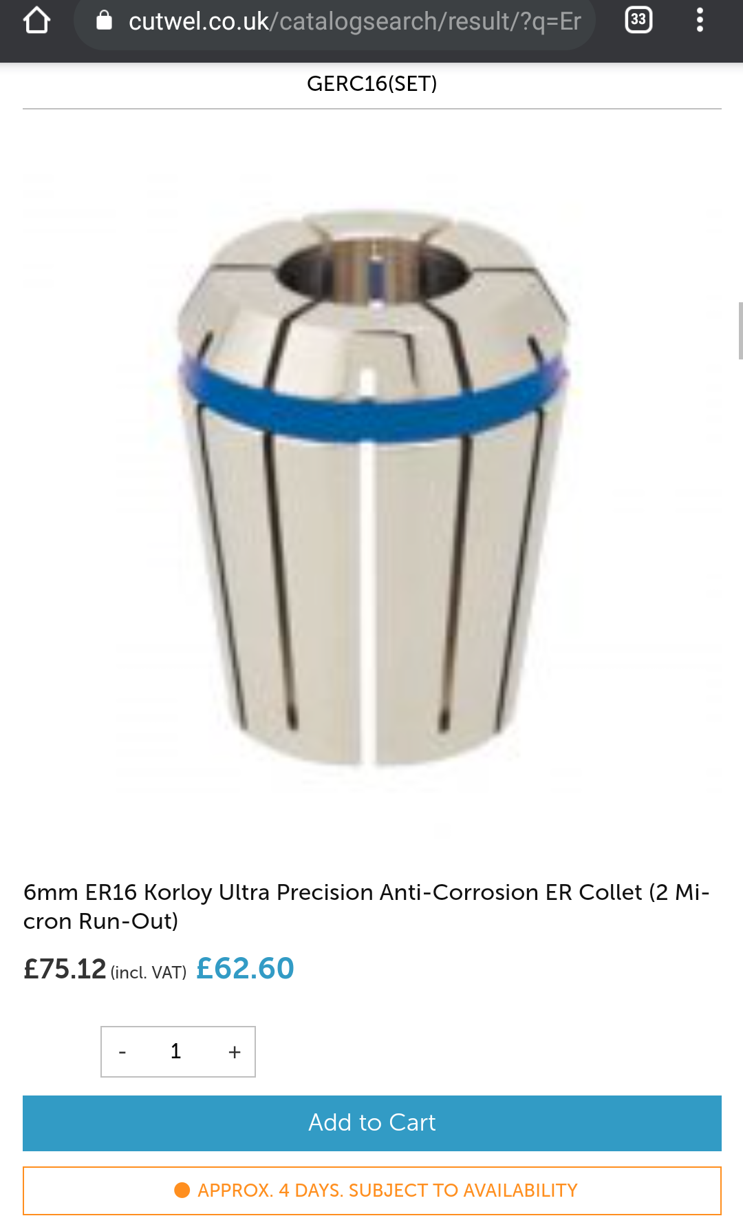

А я тут свою жабу убеждаю в том, что er-16 гайка с цангой за 100уе ) биение до 0.005-0,002, маде ин Германия) это не дорого.

Alex_kh писал(а): ↑ А я тут свою жабу убеждаю в том, что er-16 гайка с цангой за 100уе ) биение до 0.005-0,002, маде ин Германия) это не дорого
Что то очень дорого :)

RNDL писал(а): ↑ дорого
В Харькове, безнал с НДС (да и чё я лох, покупать за 20 если можно купить за 100 :)) ).
В сурьезной конторе, которая даже за Китай отвечает, так как овно-китая там нет.
Вот производитель с ценами (США) https://www.precisebits.com/products/eq ... p&filter=3
У остальных - дай запрос, а вы кто, а вам зачем? А оно вам надо? А вы уверены, что оно вам подойдёт? - бюрократия
Вот ещё одно (2927 просмотров) <a class='original' href='./download/file.php?id=196917&mode=view' target=_blank>Загрузить оригинал (352.44 КБ)</a>
Вот ещё одно
