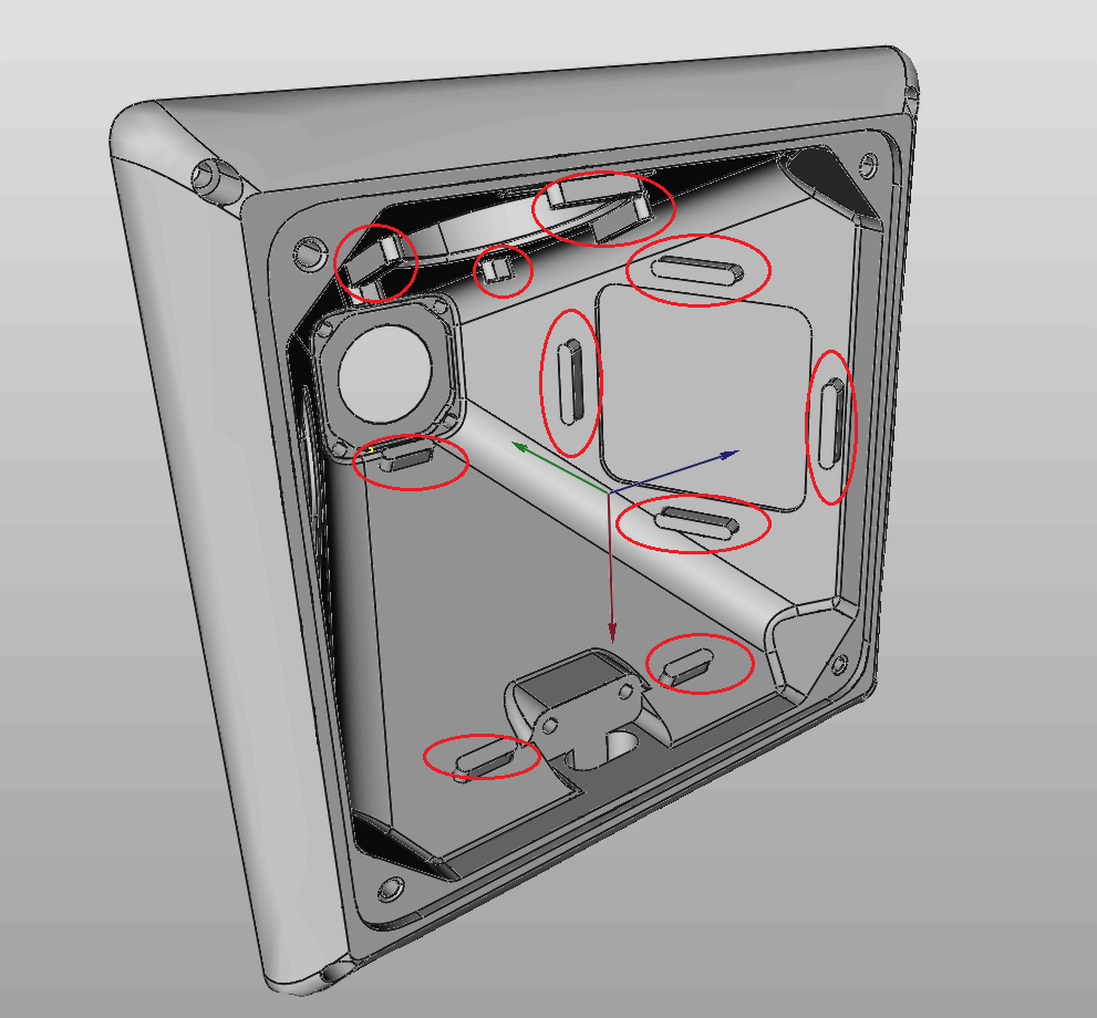

Доброго дня!
Ищу смелых умельцев, кто сможет помочь)
Нужно изготовить 3 мастер модели для дальнейшего литья деталей в силикон (3Д принтер прошу не предлагать, т.к. определенные требования к постобработке этих мастер моделей)
Модели в архиве по ссылке https://yadi.sk/d/ldWGiBa-qsnwAQ
Внешний в аттаче)

Рисовать умеете, но вот проектировать - нет ))
Вам ни один станок не фрезернёт основной корпус, хоть 10 осей у станка будет, тут только 3д печать (SLA например)...намудрили знатно!
Остальное можно, но сложно (дорого)

cncfreak писал(а): Рисовать умеете, но вот проектировать - нет ))
+100500.
Вопрос к ТС - вы представляете как проходит процесс обработки на станке? Как по вашему и чем можно обработать внутренние торчащие "пипсики" и область за ними?
1.png (1679 просмотров) <a class='original' href='./download/file.php?id=196978&mode=view' target=_blank>Загрузить оригинал (155.87 КБ)</a>
Лилипута из сказки с микро станком робот-рука, которые оба смогут залезть целиком в этот корпус, не предлагать ;) .

Забыл вот что написать - то что модель в любом случае надо будет доработать под станок. И торчащие "пипсики" не самое стращное)
Самое неудобное в этой пирамидке. - сама ее форма, т.к. прямого доступа к плоскостям нет. Бобышки я могу потом наклеить отдельно, главное чтобы посадочные места можно было как-то обозначить.
Вообще думалось разделить ее на две части по диагонали - поможет ли?)

на 4 со штифтами-и соберётся чётко, и разъемная, и всё доступно.
