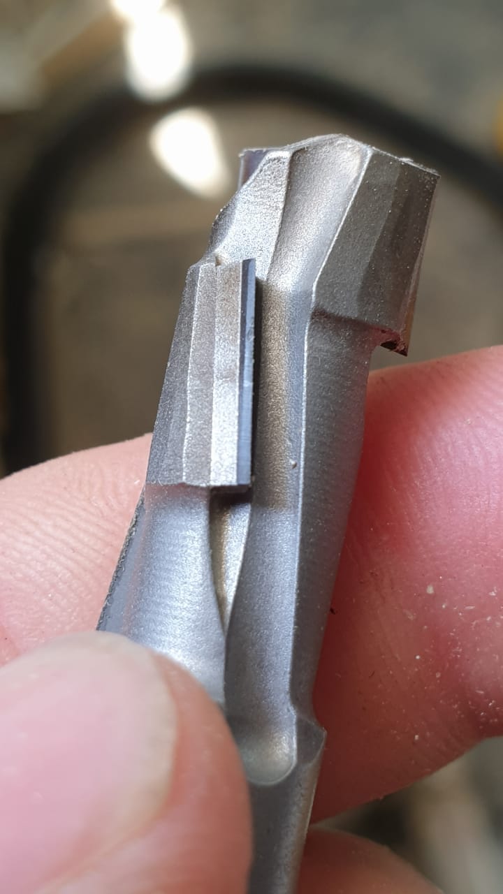

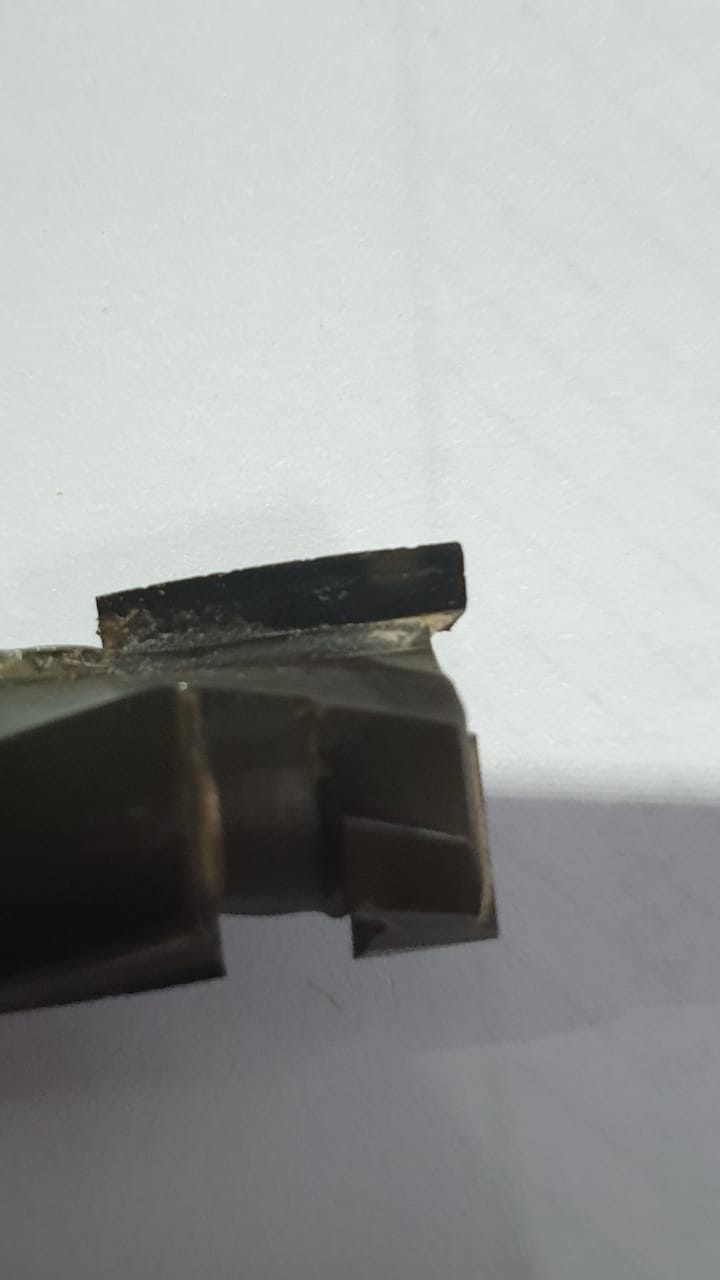

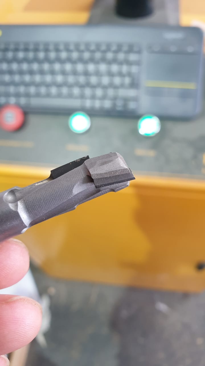

Доброго времени суток!
Работал по дереву бед не знал) Лдсп побороть не получается...
Пробовал компрессионки, хватает совсем не на долго... Покупал китайский алмаз, хватило листов на 6.
Вот купил новую фрезу, вроде на вид качественная. Раскроил 3 листа и привет.. Кромка выкрашивается, на фото видно.
WhatsApp Image 2021-07-31 at 19.47.13 (1).jpeg (20529 просмотров) <a class='original' href='./download/file.php?id=197037&mode=view' target=_blank>Загрузить оригинал (30.13 КБ)</a>
WhatsApp Image 2021-07-31 at 19.47.13.jpeg (20529 просмотров) <a class='original' href='./download/file.php?id=197038&mode=view' target=_blank>Загрузить оригинал (27.43 КБ)</a>
Продавец при мне звонил другому покупателю, тот говорит листов на 30-35 хватает.
Режимы 4000-4500 мм/мин. 18000 об./мин.
Плавное заглубление 15 градусов, первый проход 13 мм, второй 3.
Станок росфрезер на гибридных сервах.
Шпиндель 3 с копейками кВт. GDZ китайский. биение сотка-две присутствует...
Продавец говорит, что проблема в нем и цангах ER20.
Подскажите куда копать, шпиндель менять или в чем то еще проблема. Такое ощущение, что фрезы ходят все меньше и меньше.. Удовольствие дорогое, сил на эксперименты нет уже)

Какой диаметр и скорость вращения?
Я подачу раза в два поднял бы.
В ЛДСП что толко не встречается. Попадались камни, гайки... Песок, как я понял, одна из составлюющих...

Для двенашки обороты 12000~15000 и подача 8м/мин~12м/мин. Попробуй на севшей фрезе.

У тебя ж 2 зуба, вроде бы, на фрезе. Уже 0.5 получается. Нормально это. Где-то есть видео мое, когда режу МДФ 19мм за один проход однозубой фрезой 6мм на подаче 14м/мин...
Однако проблема, как мне кажется, в самом материале. Увеличение подачи повысит ее ресурс из расчета на длину реза, но не решит проблему.

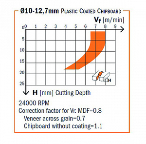

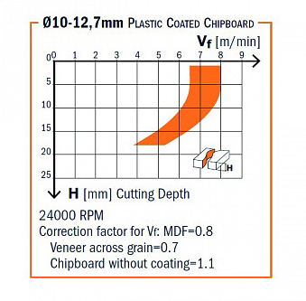

Нет, этот врезной только. 1+1 она. сейчас попробовал на 5000 м/мин. 18000. Первый 13мм +3мм подрезка деталей.
Потребление на инверторе 2,8 ампера.
Снимок.PNG (20420 просмотров) <a class='original' href='./download/file.php?id=197067&mode=view' target=_blank>Загрузить оригинал (125.07 КБ)</a>
Вот табличка от цмт.
Если на мои обороты перевести, то 5 с копейками метров выходит.
WhatsApp Image 2021-08-01 at 19.39.44.jpeg (20420 просмотров) <a class='original' href='./download/file.php?id=197068&mode=view' target=_blank>Загрузить оригинал (31.88 КБ)</a>
Фреза по тихой умирает.. это 5й лист..

Ускорение 300 - это через чур низко.
Тот факт, что фреза садится по всей длине, говорит об абразивности материала. Обычно на фрезе четко видно место прохода ламинации, а остальная часть значительно меньше тупится.
Даже если был бы пережег от низкой подачи, выкрашивания кромок вряд ли было бы. Биения шпинделя тоже считаю маловероятным фактором.

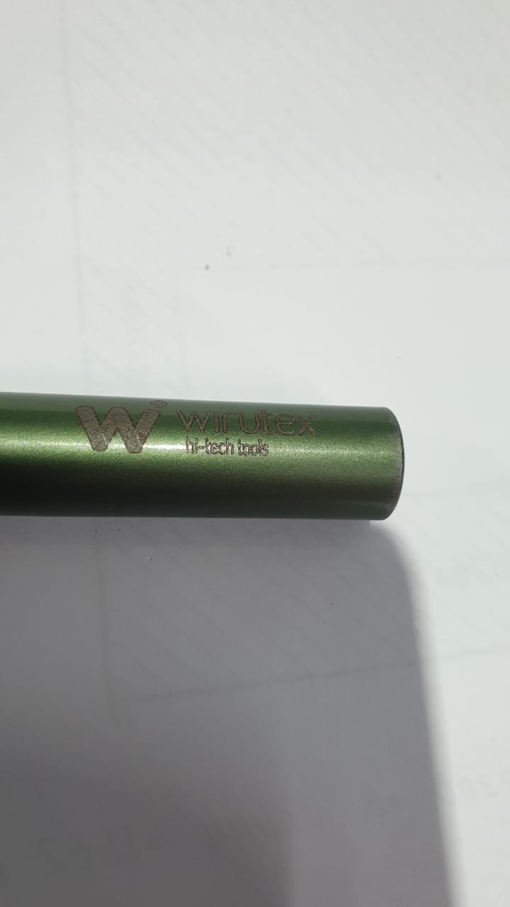

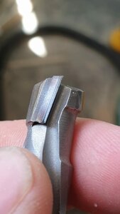

Вот алмаз с переточки.
WhatsApp Image 2021-08-02 at 14.14.00.jpeg (20302 просмотра) <a class='original' href='./download/file.php?id=197084&mode=view' target=_blank>Загрузить оригинал (48.42 КБ)</a>
Попробую подачу 6000 мм/мин. при 15000 об./мин.

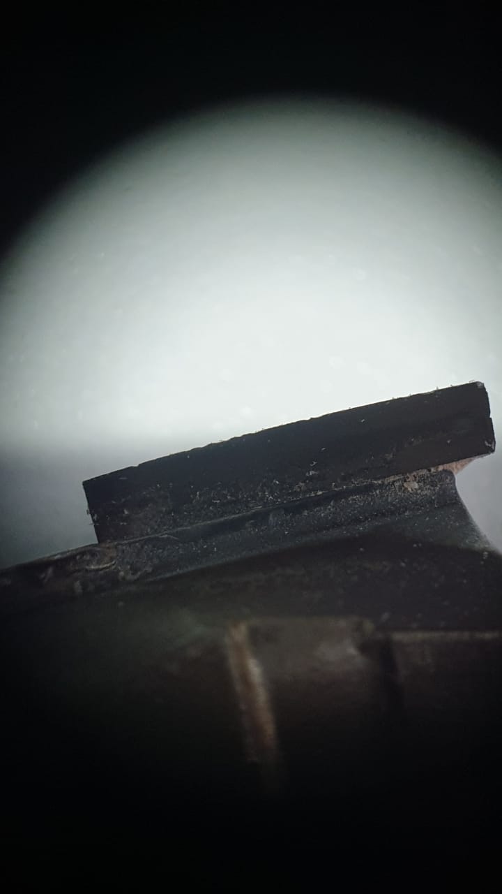

[TARAN]>
Сообщения: 616
Репутация: 58
Re: Проблема с фрезами при раскрое ЛДСП
Сообщение [TARAN]> »
Вот... :cry:
WhatsApp Image 2021-08-02 at 15.05.38 (1).jpeg (20296 просмотров) <a class='original' href='./download/file.php?id=197085&mode=view' target=_blank>Загрузить оригинал (58.56 КБ)</a>
WhatsApp Image 2021-08-02 at 15.05.38.jpeg (20296 просмотров) <a class='original' href='./download/file.php?id=197086&mode=view' target=_blank>Загрузить оригинал (73.7 КБ)</a>
Обороты поднял до 18 тыс, потому как звук был прям совсем не хороший.
подача 6000мм/мин.
1 лист кухонных деталей.
Под конец уже со сколами..
Что то ее вообще махом размотало с увеличением подачи.

Я бы не рискнул алмазом по дсп возюкать. Не предназначен он для этого, шибко хрупкий, что бы там производители не писали.
Попутно вопрос - зачем гонять в 2 прохода, эти фрезы копрессионные, верх и низ чистовой рез.

Твердосплавом.
