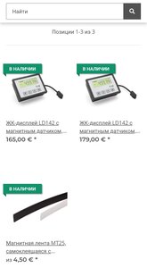

Hugo
Сообщения: 1171
Репутация: 303
Re: Прошу подсказать по идее...
Сообщение Hugo »
Линейки на магнитной ленте в Германии продаются, Но это скорее всего - это Китай и поэтому найти их можно скорее всего на Али, написано что опционально разъём для подключения к контроллеру.
Screenshot_20210801-161317_Chrome.jpg (2094 просмотра) <a class='original' href='./download/file.php?id=197062&sid=0977dd1490e759fc31c6e6c2f664615b&mode=view' target=_blank>Загрузить оригинал (254.39 КБ)</a>
Screenshot_20210801-161405_Chrome.jpg (2094 просмотра) <a class='original' href='./download/file.php?id=197063&sid=0977dd1490e759fc31c6e6c2f664615b&mode=view' target=_blank>Загрузить оригинал (122.77 КБ)</a>
https://www.dold-mechatronik.de/Linear- ... nt-systems
А так, я бы с контроллером не парился, брал бы Arduino и делал бы специальный софт в котором можно размеры выставлять в простой Excel таблице и упор буду сам ездить соответственно размерам. В Arduino очень легко программировать и всё логично и Понятно, Если надо за программить код, то где-нибудь на форуме - спецы помогут.
Если не хотите зубчатыми рейками связываться, то можно сделать вообще на цепном приводе, То есть например 6 м цепи, и по цепи и упор ездить... там особых нагрузок нет и будет работать хорошо. Я так себе первый станок ЧПУ делал
По скоростям, там даже простой шаговик ездил со скоростью более 30000 мм / в минуту... что-то было по памяти, один оборот шагового двигателя - 80mm передвижения портала...
Там нафик серва не нужна, простой шаговик справиться на 100%
Rom327
Сообщения: 2760
Репутация: 437
Настоящее имя: Роман
Откуда: Подольск
Сообщение Rom327 »
Hugo писал(а): и упор буду сам ездить соответственно размерам
А как контролировать реальный размер на который уехал упор? Так за смену можно зарплату в минус напилить... У нас на окнах все пилы были с обратной связью. Часть с магнитной линейкой прикрытой полоской металла, часть на энкодере и зубчатой рейкой к нему.
https://vk.com/rom327
