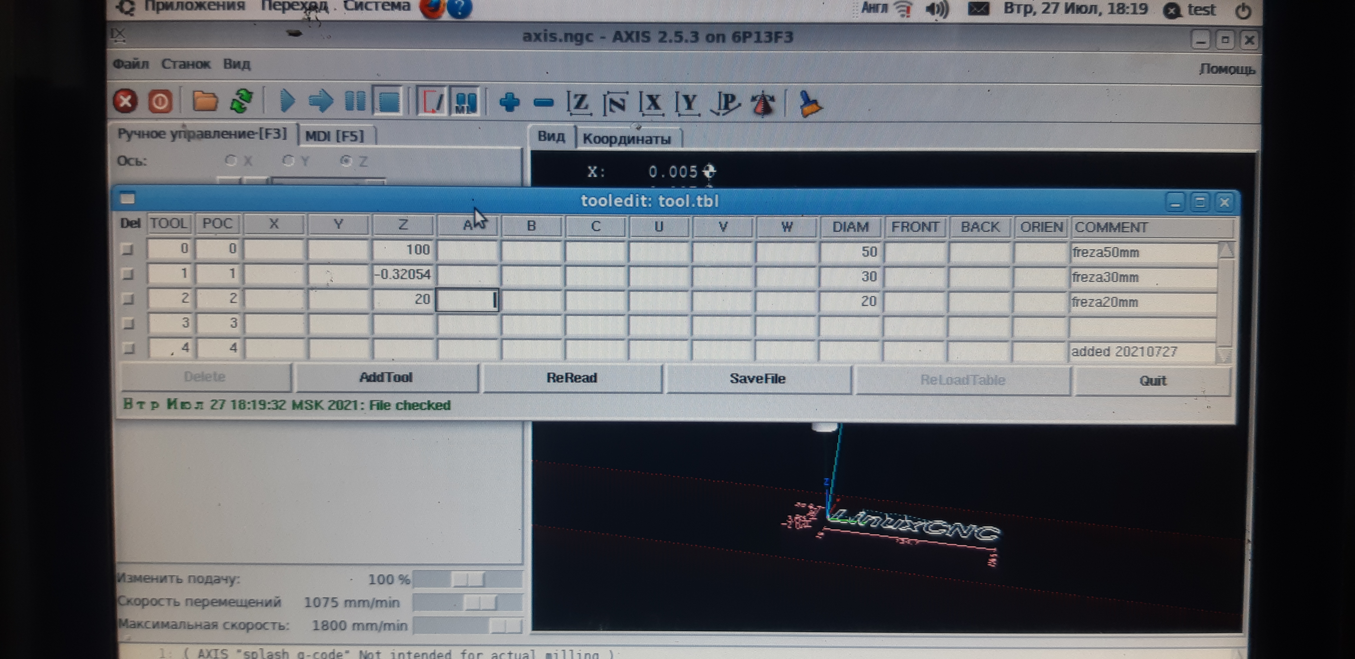

Помогите разобраться, станок фрезерный 3х осевой по металлу работали всегда одним инструментом но сейчас нужно в одной программе сделать 3-4 инструмента, датчиков длины у нас нет.
Есть ли возможность работать с этой таблицей инструмента без датчиков, и как вообще с ней работать?
Подскажите пожалуйста кто как ее использует,
Может есть у кого инструкции или примеры, очень нуждаемся в помощи заранее благодарю!

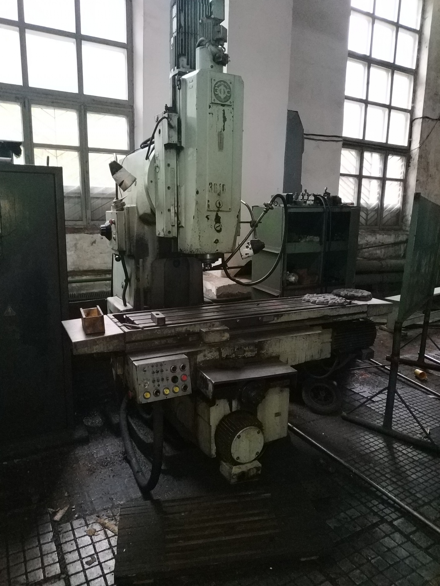

mikehv писал(а): ↑29 июл 2021, 21:03 шпиндель с конусом или под цангу?
Конусные и цанговые, фрезерный станок 6Р13ф3

можно без таблицы вообще работать.
оправка для выставления одинаковой длины инструмента решит все проблемы.
либо сделайте примитивный датчик. либо купите же в Китае, станок-то не из разряда хобби)
Re: Таблица инструмента tooledit
mikehv писал(а): ↑ конусом или под цангу?
Вровень выпирает :hehehe:
SONIC300077 писал(а): Подскажите пожалуйста кто как ее использует,
Проще заглянуть в мануал.
Почитать про G43 и М6
И любой КМД задать для каждого инструмента оффсет по Z для инструмента при активном G43.
После процедуры в таблице появятся координаты высоты для каждого инструмента.
При работе обнулять координату только Z - не инструмент.
оффсет для Z инструмента и задать координату Z разные кнопки.
Удобно, если у вас ИСО или ВТ конуса.

xenon-alien писал(а): ↑ оффсет для Z инструмента и задать координату Z разные кнопки.
распишу немного доступнее: для тех кто не шарит )
Нужен датчик нуля - это металлическая пластина на пластиковом основании. К пластине подключаем вход от ЧПУ. Кладем на некоторую плоскость детали/заготовки/стола и запускаем поиск нуля.
Либо если закрепить в определенном месте, то можем корректоры инструмента вносить в автоматическом режиме.
В принципе на некоторых станках после смены инструмента происходит автоматическая калибровка длины инструмента (датчик крепится в некоторых координатах и станок туда ездит каждый раз при смене инструмента).
https://www.youtube.com/watch?v=LKbqEURQah8

Я весь магазин по кмд-шке одной калибрую и всё. Никаких датчиков никогда не было. Просто касаюсь первым инструментом и обнуляю Z. Затем следующий подвожу к этой же кмд и вписываю в таблицу получившееся значение Z. И так по всем инструментам. После этого нужное смещение выбирается с помощью G43.

КМД - концевая мера длины.

Ну не совсем так. По кмдшке очень точно получается, по колхозному датчику из пластинки плохо. Пробовал когда то на заре увлечения ЧПУ. Хороший датчик стоит денег, да и нафиг он не нужен для станка с инструментальным конусом в шпинделе. Один раз отбил весь магазин и работай, пока не потребуется коррекция.
А ЧПУ станок он все же не для обленившихся, а для расширения возможностей.
