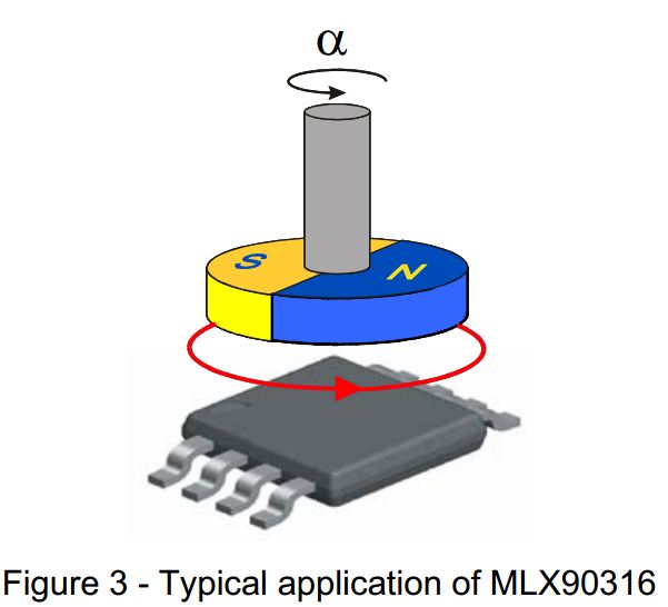

Да, стекло дает угол, а магниты считают обороты вала... Микросхема - это по сути MEMS-компас который видит угловую ориентацию вектора поля проходящего через микруху, то есть угол поворота магнита над ней... Первый магнит крутится медленно, второй еще медленнее, третий еще. В результате энкодер умеет считать свои полные обороты до 4096, потом сначала :)

Вот принцип тот же (MLX90316 кстати стоит в ручках % подачи и % оборотов сименсовских панелей):
Снимок.JPG (8462 просмотра) <a class='original' href='./download/file.php?id=49744&mode=view' target=_blank>Загрузить оригинал (32.94 КБ)</a>
