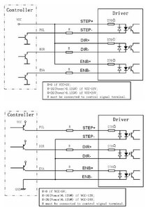

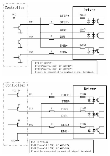

Как у вас степ и дир на драйверах подключены, с общим нулем или с общим плюсом?

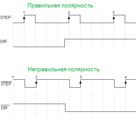

Вопрос не работоспособности драйверов, а в том как подключены по полярности управляющие сигналы, которые приходят на драйвера. Если полярность не правильная, то будут либо лишние импульсы в начале и конце, либо по одному будет не хватать. И лишние импульсы Степ по времени как раз будут налезать на импульсы Дир и делать "кашу" в работе (уходы координат). Поэтому и вопрос - пробовали инвертировать степ и Дир сигналы подключив по другому?

Я понял про общий минус.

Там есть галочка step low actv, но на нее не реагирует. Подключение на общий минус почему то не работает главное на ENA в настройках мача реагирует. Двиг встает на удержание, а на степ дир сигнал никак
А перед драйверами ШД что-то буферное стоит типа 74HC245? Если стоит, то мне пока непонятно, почему это помогло - у них же выход push-pull. На моем станке периодически бывают малые смещения, как раз пытаюсь вникнуть - то ли с полярностью намудрил, то ли датчики базы подклинивают.
Да, на плате контроллера буферная м/с стоит. Полагаю, что при инвертировании сигнала активных фронтов для работы драйвера становится на один меньше или больше. Это как пять пальцев на руке, но между ними четыре промежутка.
