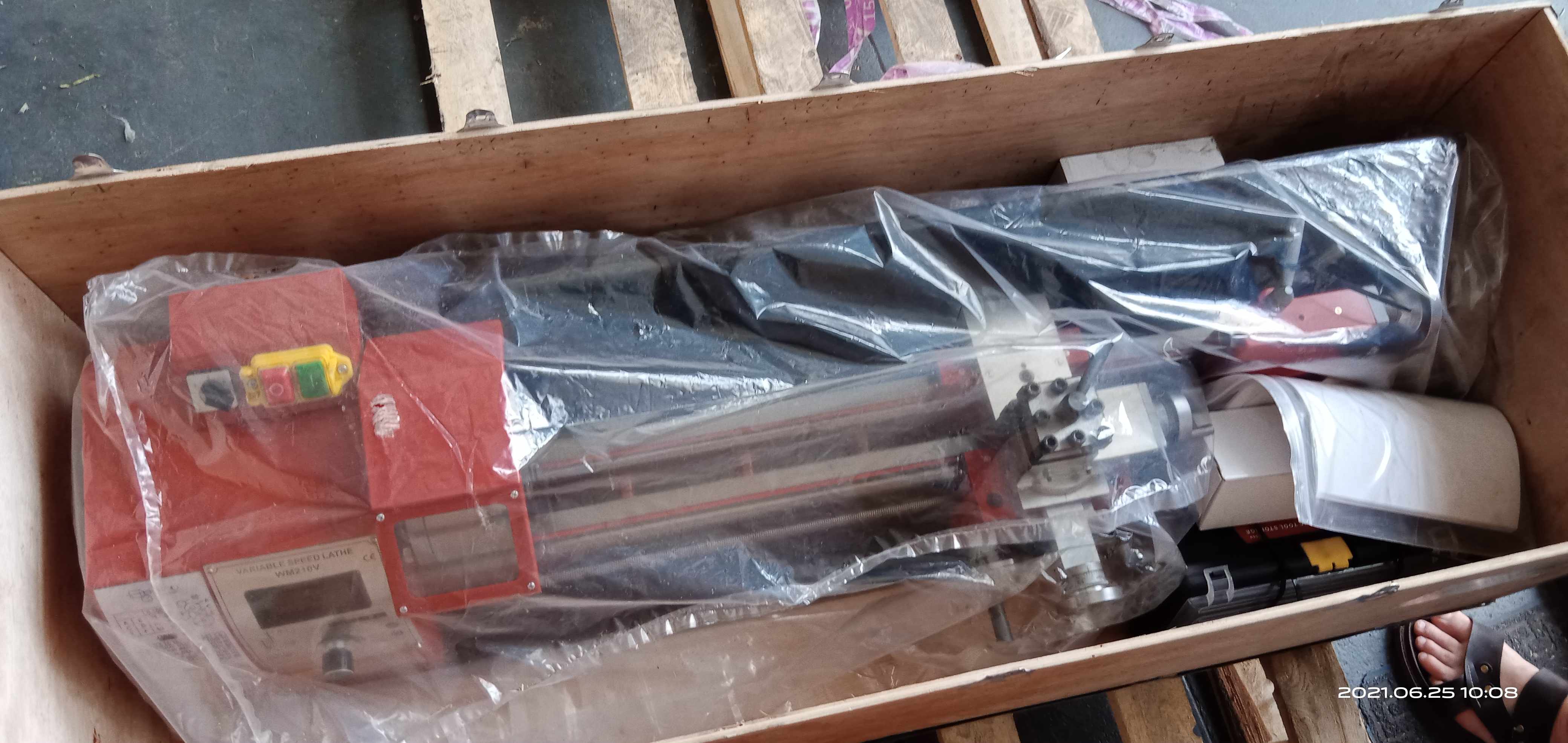

В общем.. мечты сбываются не только в газпроме.. но и у плебса.. Мониторил эпизодически продавца FS, на предмет наличия станков на складе в РФ.. (судя по отзывал почти год станков не было на складе). И вот - случилось чудо, успел в "последний вагон" и купил станок буквально из остатков - 16й... через неделю уже их не было в продаже.. Новая версия, двигло 1.1кВт. В нагрузку взял люнет и "синие" резцы. Всё это было отправно раздельно

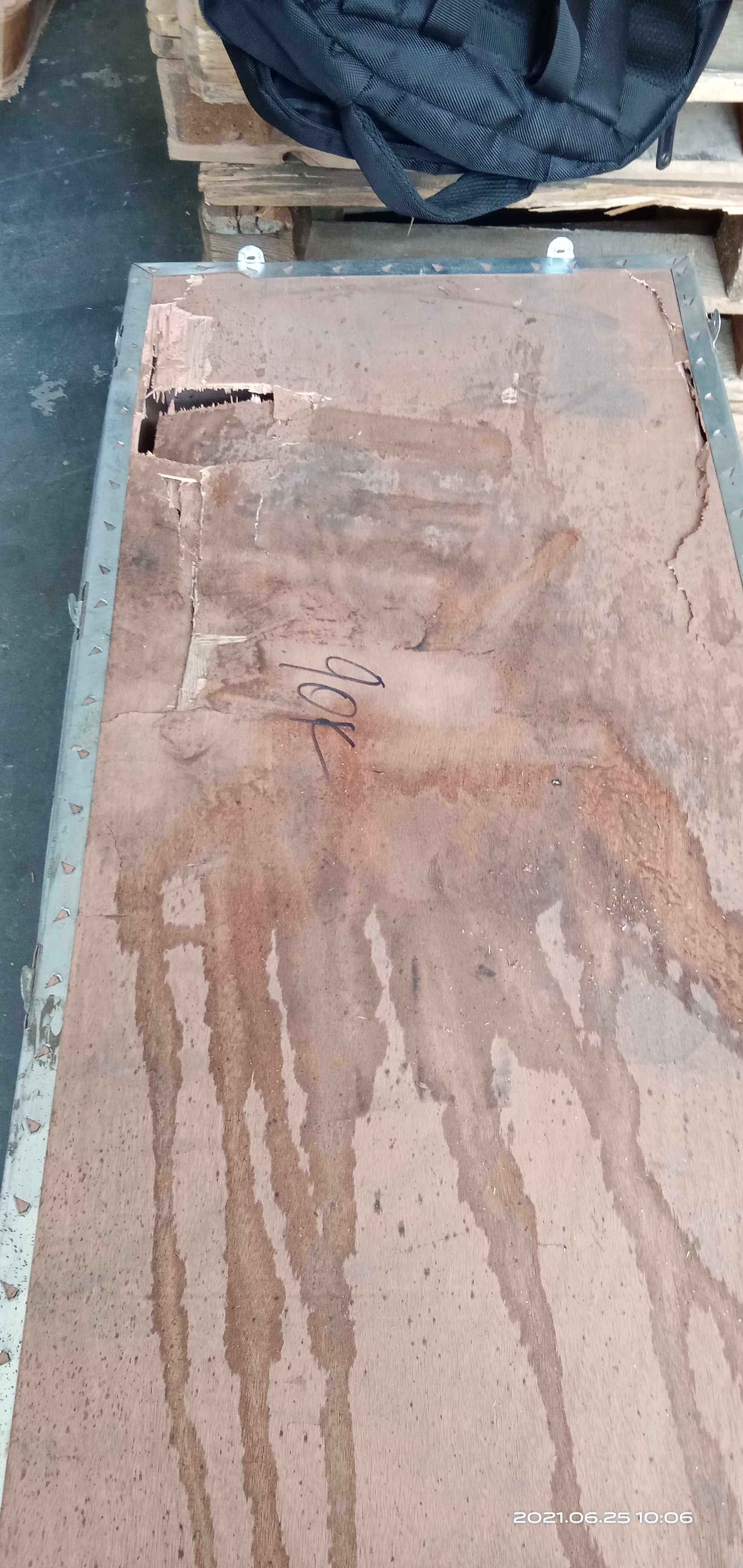

Ящик оказался пробит в нескольких местах, но "мозг не задет".

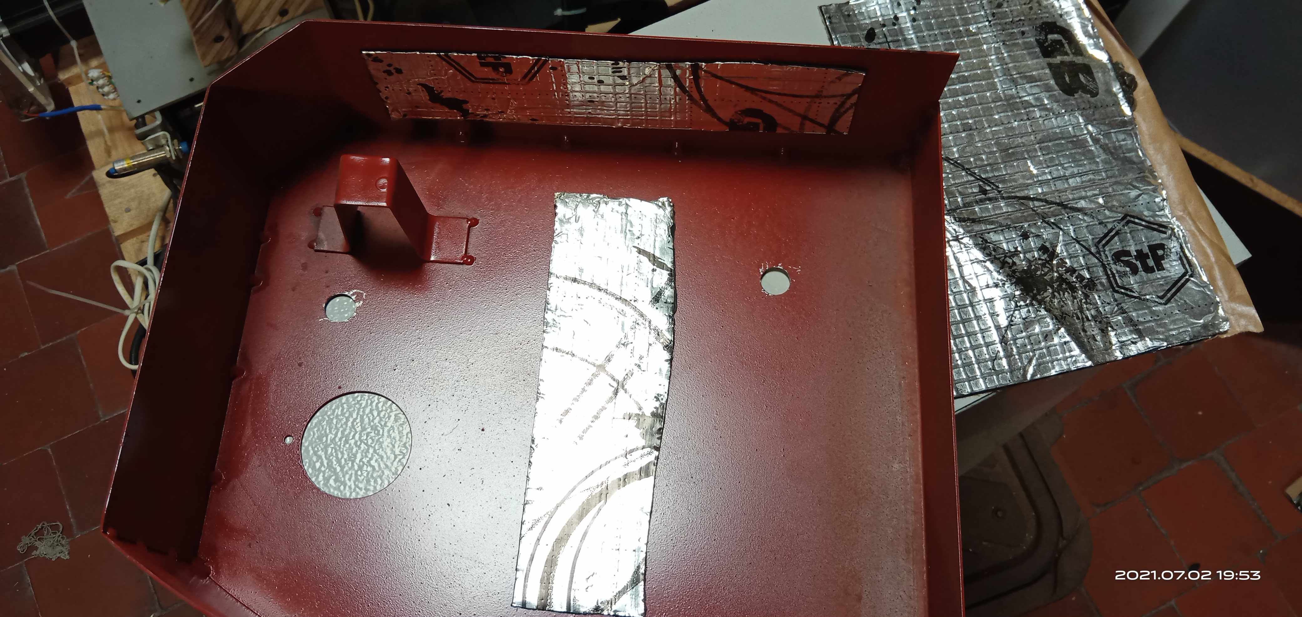

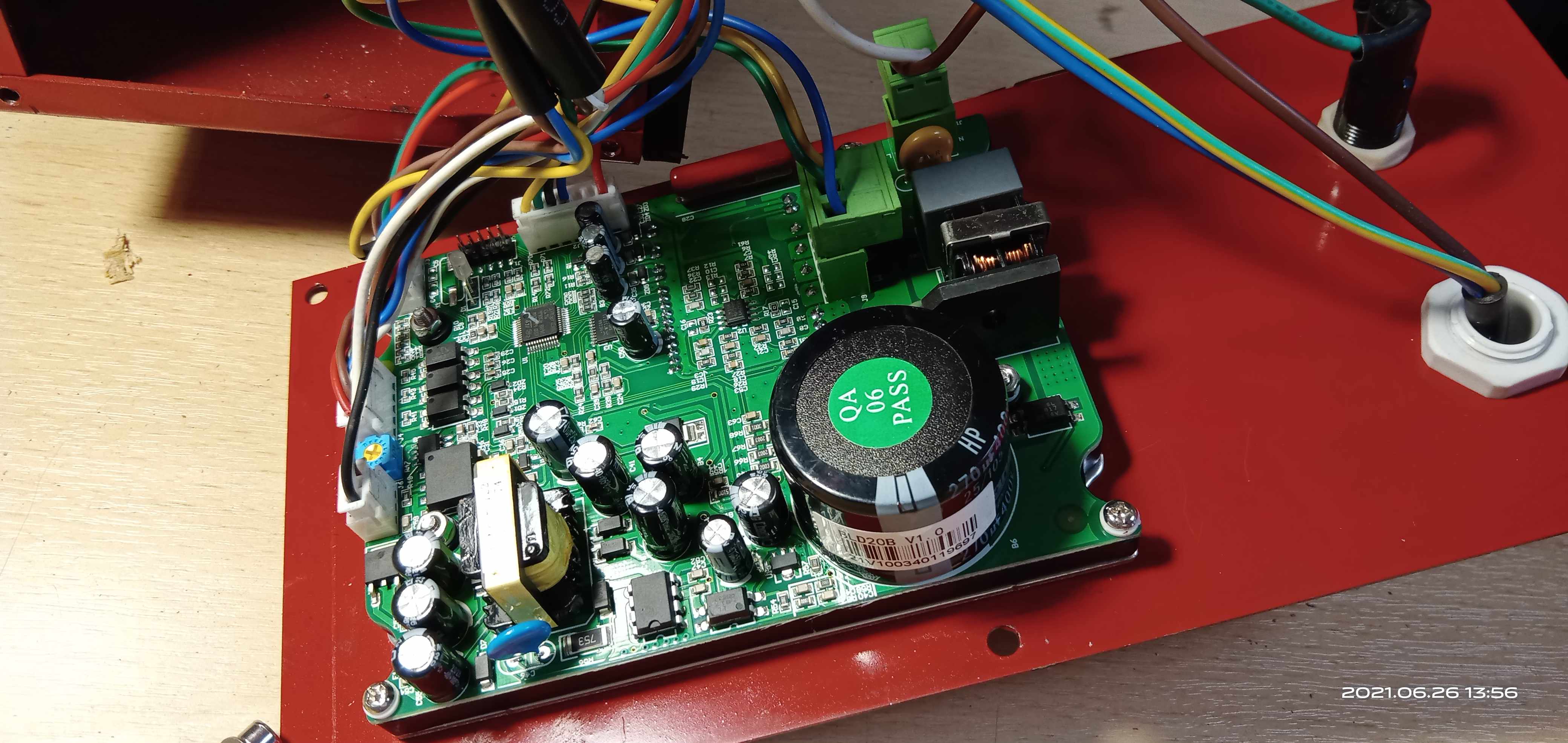

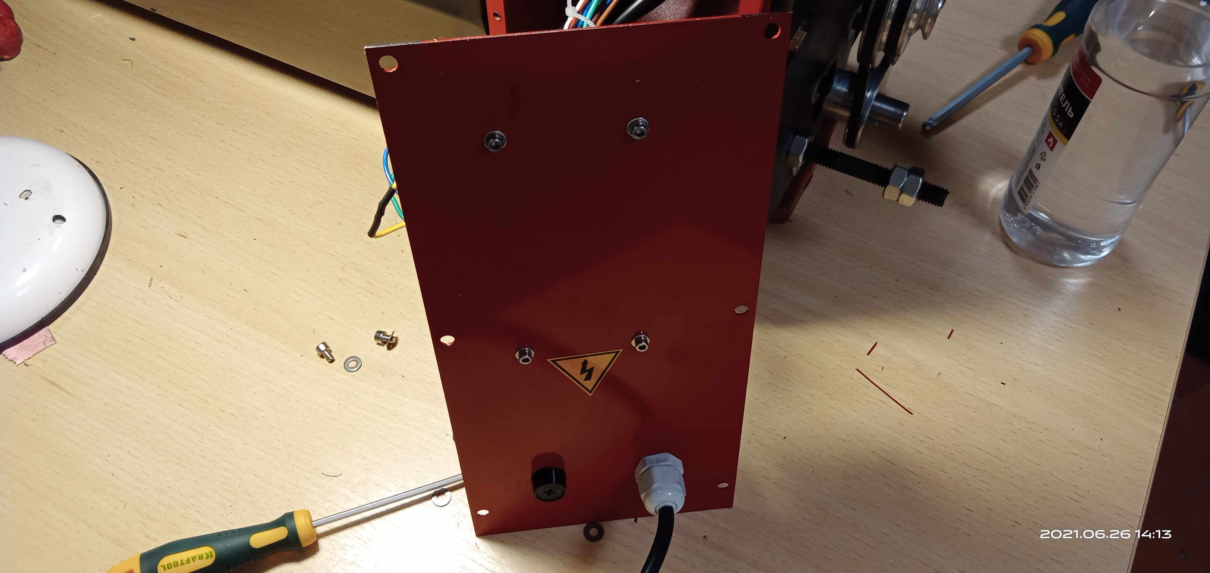

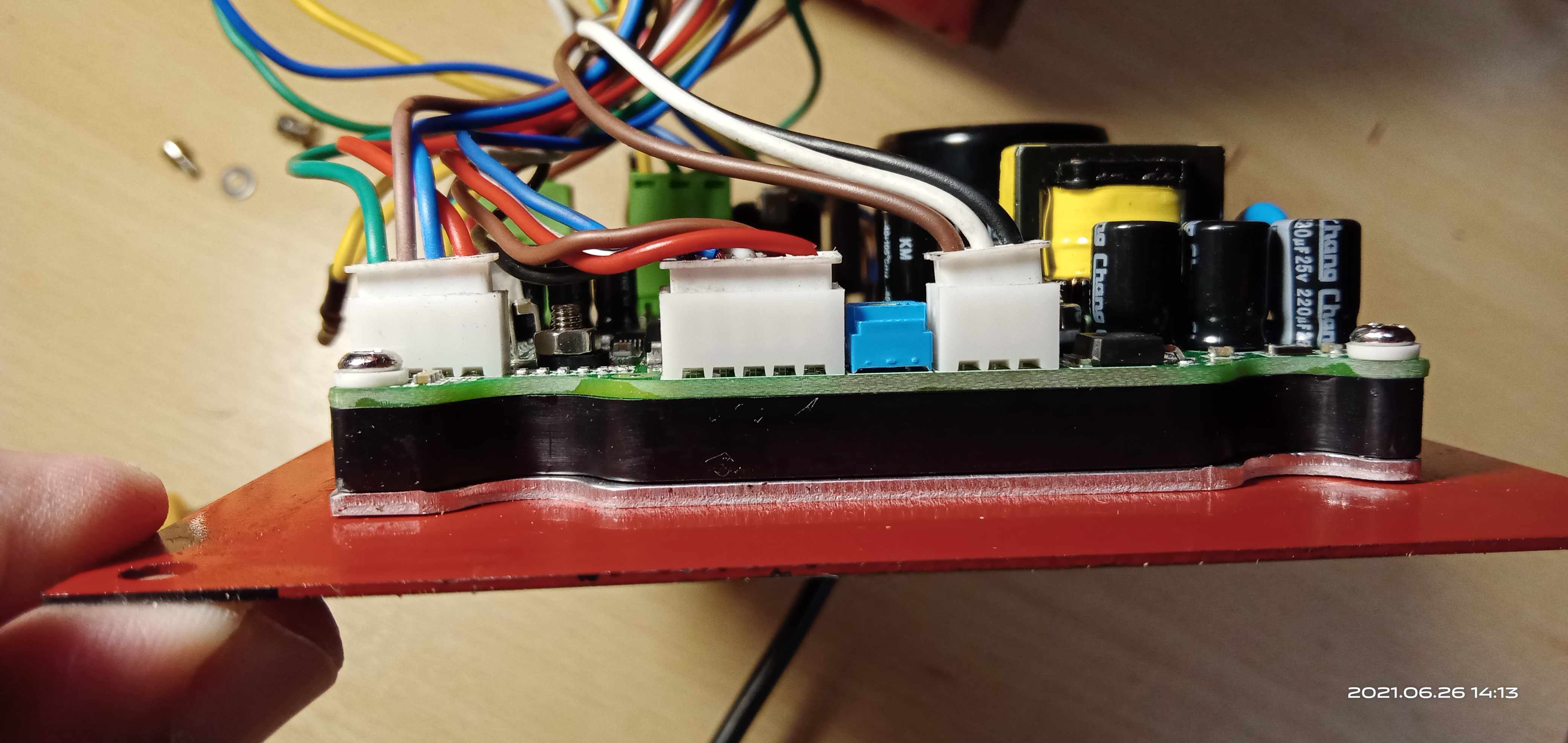

Дальше всё стандарно: разборка, напильник, смазка. Порадовала БП: выставлена ровно, биение по фланцу 1 сотка, посадка не прослаблена - патрон одевается туго. Ни каких биений патрона в "десятку" и близко нет.. Скалки под МТ5 нет.. и судя по цене - ни когда и не будет. Зажал направляющую 20мм в патрон.. на 350мм завал по вертикали - 4 сотки. Меня устраивает, что-либо делать с БП не планирую как минимум пару лет.. надеюсь ). В время разборки/сборки, взгляд зацепился за СО модуля IGBT... мне такая идея не понравилась.. скорее всего буду переделывать то что есть, либо из 3мм ал. пластины сделаю заднюю стенку с вырезом под нормальный радиатор для модуля.

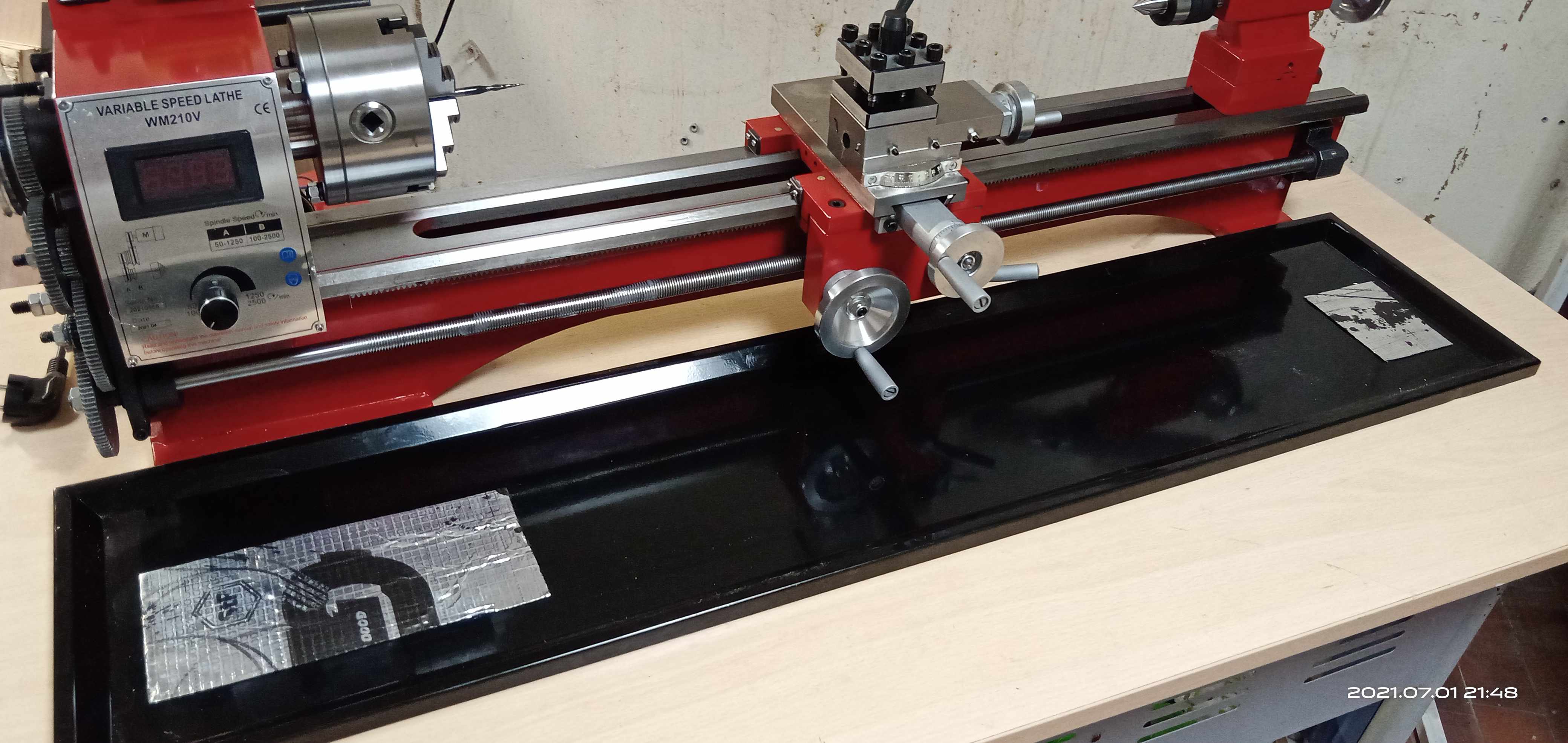

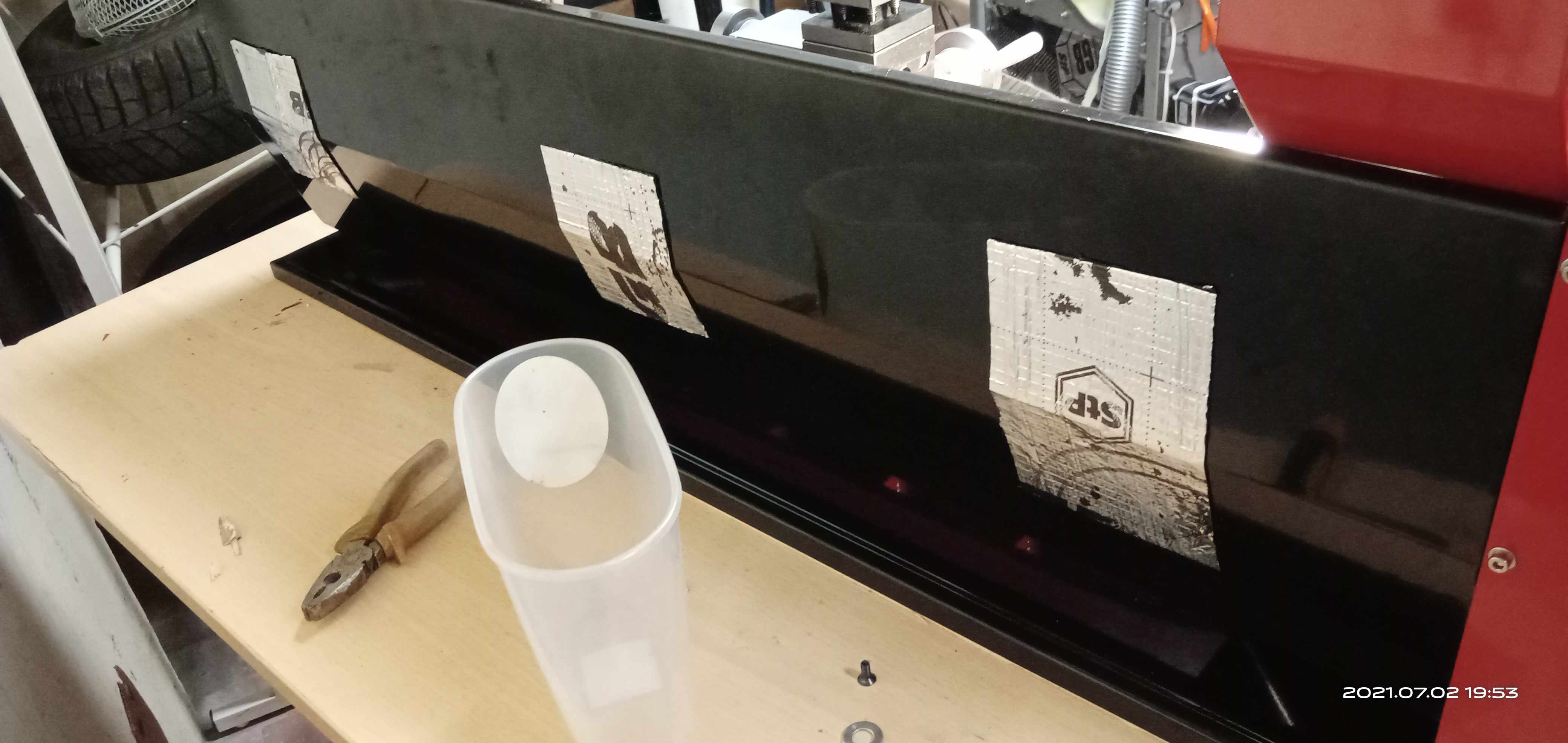

Из мелкого "kolhozing" - использование вибропласта.. под лапы, на крышку гитары и заднюю стенку. Под корытом - кусок ленолиума. Да... это не жестко.. за готовую конструкцию из 3м метра трубы 60*60*4, сварные запросили 7к руб... Буду ждать оказии в этом направлении... по этому заказал резцедержку 250-111..
