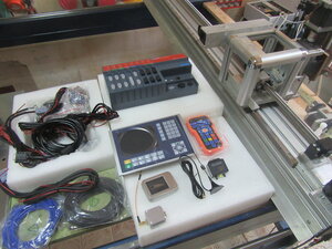

И вот наконец пришла долгожданная система управления Ruida RDC6563F. Еще не знаю с какими проблемами столкнусь при ее подключении и освоении.Но начало положено и "обратной дороги нет"!

neonas
Сообщения: 372
Репутация: 72
Откуда: Литва, Вильнюс
Re: Собираю оптоволоконный лазер 1300х1300 500Вт по металлу
Сообщение neonas »
Voldemar7070 писал(а): И вот наконец пришла долгожданная система управления Ruida RDC6563F.
Интересно посмотреть, что это такое. Особенно со стороны софта. Что там за софт в комплекте идет?
neonas
Сообщения: 372
Репутация: 72
Сообщение neonas »
neonas писал(а): Интересно посмотреть, что это такое
Сам спросил, сам ответил :D
Скачал софт для интереса. Софт это такой симбиоз Cypcut и RDWorks. Если работал и в том и в том, то и учится не надо.
Все интуитивно понятно. Не думаю, что возникнут большие проблемы по его интеграции.
Интересно только как он со стороны надежности и S кривых.

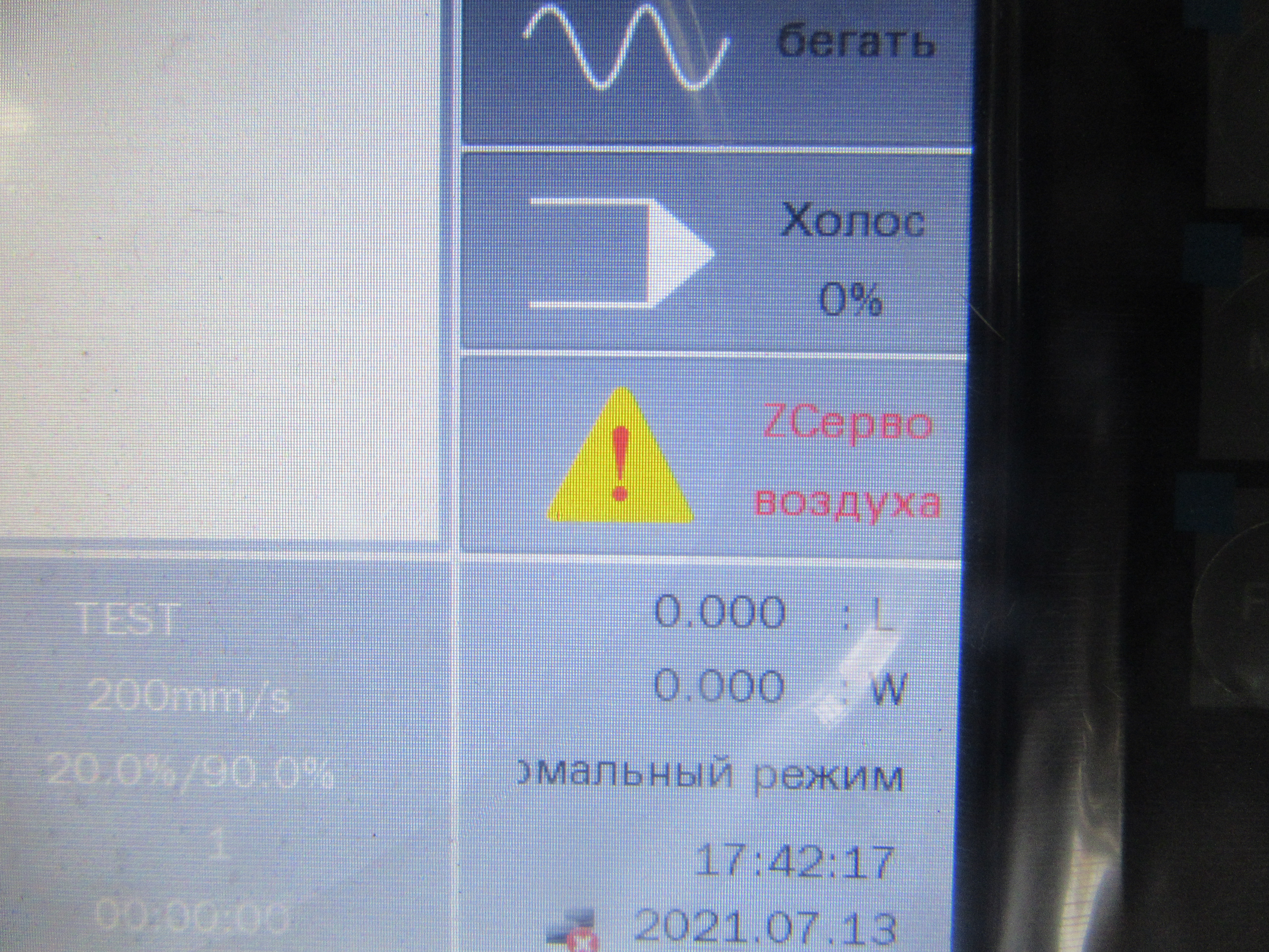

Софт RDCutist второй день мучаюсь с его освоением тем более ,что опыта в лазерной обработке нет.Первая проблема это флешка которая идет в комплекте.Не могу понять это какой-то ключ без которого система не работает или просто бонус.В общем она пустая была,теперь после манипуляций заполнилась на 99% и сильно греется!Далее не могу подключить к компу не устанавливается драйвер USB.Зато обнаружен русский язык в программе уже какой-то плюс.Сейчас система при включении блокируется и появляется надпись "Z серво воздуха" буду разбираться!И еще одна проблема-при изменении отдельных параметров требует пароль 6 символов(где его брать?)

Voldemar7070 писал(а): пароль 6 символов
Пробуй RD8888
Voldemar7070 писал(а): Сейчас система при включении блокируется и появляется надпись "Z серво воздуха" буду разбираться!
Есть английский интерфейс? А то у китайцев русский перевод особо корявый. Скорее всего датчик высоты листа. он же у тебя наверное к голове не подключен. По этому и ругается.
