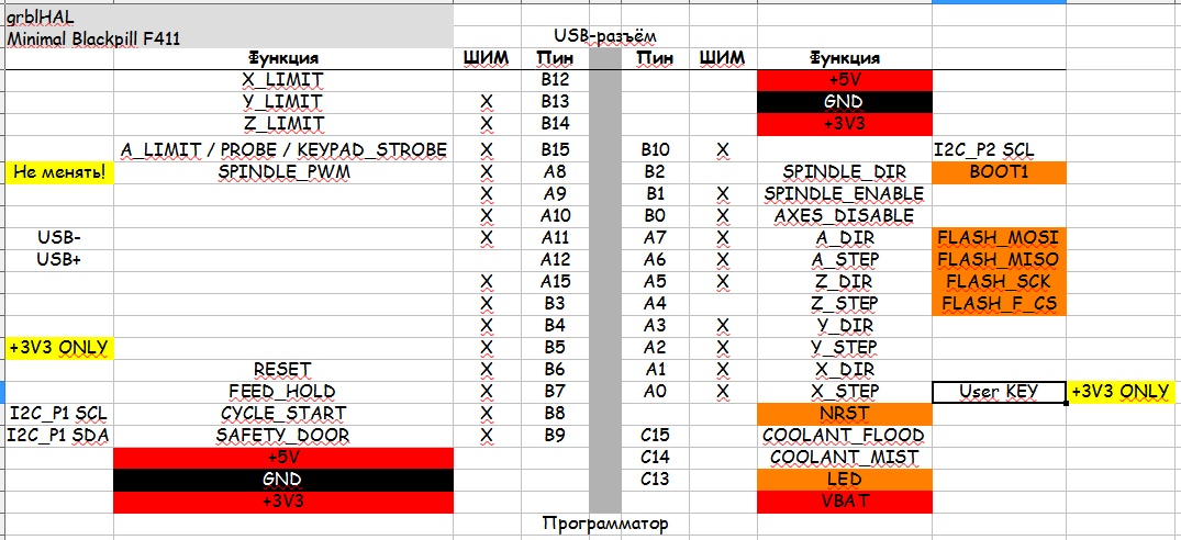

Добрый!
Уважаемые, кто-нибудь разбирался с изменением распиновки функций в порте grblHAL под STM-ки в map-файлах?
Залил прошивку на Blackpill на F411, так вроде "лапками шевелит", но вот что-то поменять, так там сразу все "весело" ухает в низкоуровневое программирование stm-ок, bit-band и т.д. В основном хотел посмотреть плугин для подключения пульта управления станком по i2c, но пины для i2c в стандартной распиновке назначаются на PB10 и PB11, PB11 на гребёнки у Blackpill не разведён :yawn: Эксклюзивно для NUCLEO-плат разводка i2c в исходниках делается на пины PB8 и PB9, остальным платам - фиг! Т.е. даже если менять, то придётся каждый раз при обновлении версии менять исходники порта, ну и сами пины заняты уже :wik:
Функционал выравнивания портала почему-то с крайней версии оригинальной прошивки явно не перетащен, так и не понял можно ли это настроить хоть как-то.
С пином A4 тоже не понял: ШИМ/таймера на нём нет, но него назначен сигнал STEP оси Z, при этом оно работает :thinking:
Screen-2021-05-26_12-38-09.jpg (16382 просмотра) <a class='original' href='./download/file.php?id=195633&mode=view' target=_blank>Загрузить оригинал (168.45 КБ)</a>
STM32F4x1_PinoutDiagram_RichardBalint.png (16382 просмотра) <a class='original' href='./download/file.php?id=195634&mode=view' target=_blank>Загрузить оригинал (902.5 КБ)</a>
https://github.com/grblHAL/STM32F4xx/bl ... pill_map.h

Да вроде с самой прошивкой разрешилось, автор говорит можно невозбранно поменять один условный оператор и всё будет, но всё равно спасибо за совет!
Если ещё кому приспичит поковырять, то объяснялки на пальцах от автора на гитхабе:
https://github.com/grblHAL/STM32F4xx/issues/12
https://github.com/grblHAL/STM32F4xx/issues/11

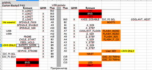

Наконец-то доделал свою плату разводки под черную пилюлю( https://oshwlab.com/kfmutrus/k-1-07_stm ... out_board/ ), имплантировал в станок и совсем немного погонял grblHAL'овскую прошивку. Впечатления противоречивые, если в обычном grbl никаких изысков не было, но всё работало чётко, то тут как-то наоборот, много чего есть, но работает доп.функционал как-то не аллё :thinking: Ну и состояние документации на проект не радует совсем, чтобы с чем-то разобраться приходиться метаться и по вики, и по багтрекеру, и по changelog'у, и исходники смотреть, новые части в которых, кстати, имеют околонулевой уровень документирования.
Из хотелок к новой прошивке были:
kfmut писал(а): В основном хотца более глубокий буфер планировщика пощупать и смену инструмента не через макросы с изменением системы координат, а через TLO(реализация макросов смены в bCNC как-то достала), чтобы не зависеть от конкретного отправщика G-кода.
С независимостью от отправщика г-кода вышел epic fail полный, на смену инструмента сделано новое состояние контроллера Tool, поддержка, которого должна быть корректно реализована в отправщике(да, да, ВНЕЗАПНО!!111), иначе прошивка будет отплёвываться ошибками. Ну и естественно корректно реализовано только в ioSender от автора самой прошивки, отправщик дружит только с виндой, интерфейс как-то не особо удобный, наверное за исключением настройки параметров контроллера, это сделано гораздо удобное чем обычное вбивание параметров в терминале, плюс сохранение и восстановление настроек из файла :good: bCNC с grblHAL дружит, но родная смена инструмента корректно не реализована.
Сама смена жёстко закодирована в прошивке, несколько вариантов - полностью в ручную и пара немного отличающихся с отправкой инструмента для измерения в заданную точку. Настраиваются точка и подачи для измерений. Похоже на то как сделано в bCNC с макросами для замены M6, даже с теми же косяками по перемещению в рабочих координатах :freak_in_action: В bCNC хоть исходники на питоне, можно чуть поковырять под себя...
И чёт даже непонятно стоит ли дальше со всем этим ковыряться, настраивать, делать I2C-пульт для перемещений с физических кнопок или забить, вернуть всё обратно на grbl :wik:
Заметный положительный опыт с grblHAL у кого-нибудь есть? Поделитесь впечатлениями, пожалуйста.

Ага, я тоже на это попался, думал запаяю fram'овскую память и кондер в имеющиеся места и всё будет :mrgreen: Но на пилюлю ставится SPI-память, а нужна дружащая с протоколом I2C, поэтому отдельно.
calabr писал(а): Почему решили раземы на шилд ставить поперек платы, а не вдоль края?
Так исторически сложилось, для минимальных трудозатрат сделал так чтобы можно уно с самодельным шилдом выдрать, а это поставить, на удивление не возникло никаких проблем с имплантацией.

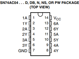

Уважаемые, подскажите, пожалуйста, с инверторами в 74-ой стандартной логике, нужна микросхемка с входами и выходами по разные стороны корпуса, а не как в стандартных 04 друг за другом:
Screen-2021-08-27_12-35-09.png (15659 просмотров) <a class='original' href='./download/file.php?id=197661&mode=view' target=_blank>Загрузить оригинал (16.96 КБ)</a>
Пролистал "Digital Logic Pocket Data Book" от TI...узнал много нового, а вот то что нужно как-то не нашёл :tongue: Может можно через NAND-элементы собрать или может есть микросхема с конфигурируемыми выходам? Заморачивался кто-нибудь такой блажью? :)
