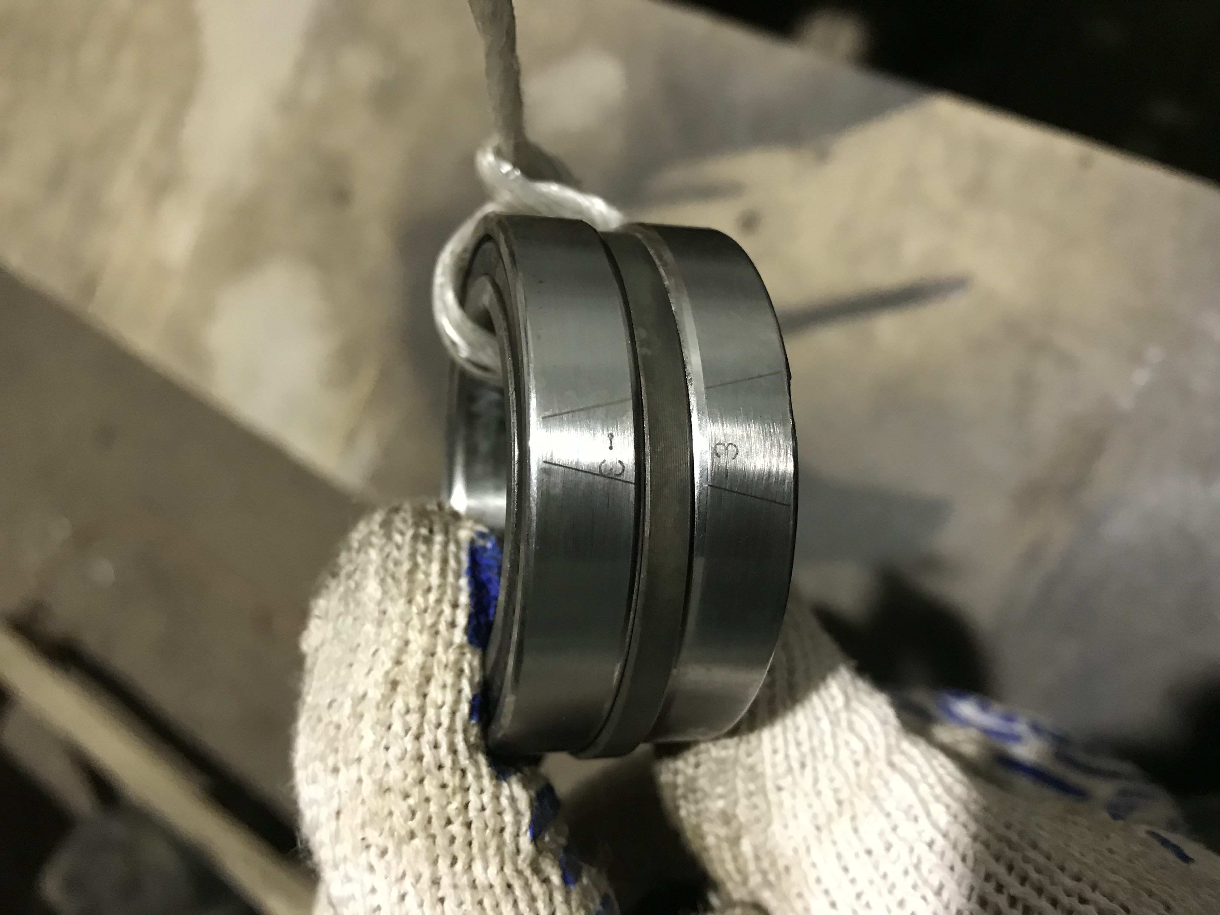

Там и без стрелок понятно, какой подшип куда, внутренне кольцо с одной стороны меньше диаметром, со стороны сальника. Не думал что они чуть ли ни эксклюзивные, да и под зака skf будет делать 6 недель
Re: Разборка/Ремонт шпинделя ELTE
giraf_79 писал(а):поэтому сразу как снял проверил на осевой люфт
Как люфт проверил на снятых подшипах?
Люфт нужно было проверять пока не разобрал узел с подшипниками.
giraf_79 писал(а):Там и без стрелок понятно, какой подшип куда, внутренне кольцо с одной стороны меньше диаметром, со стороны сальника
Стрелка есть или нет?

Грязные, завтра зачищу, гляну
Сообщения: 2098
7тр это наверное за обычный р/у подшипник. А надо дуплекс (они пришлифованы).

Да на маленьких подшипах есть стрелки и -3 набито
CFD781FB-8591-4759-B5FA-2FCC7939EAC5.jpeg (9553 просмотра) <a class='original' href='./download/file.php?id=179492&mode=view' target=_blank>Загрузить оригинал (1.93 МБ)</a>

На больших нет стрелок
