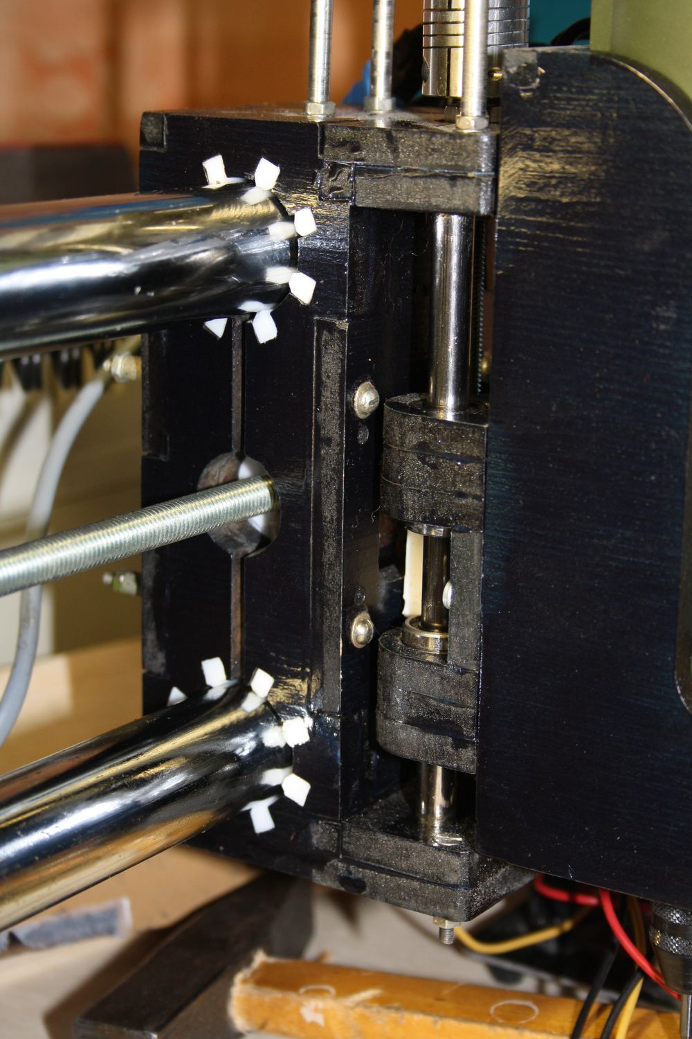

Чем лучше смазывать ходовой винт и гайку??? Маслом мажу такое ощущение что гайка масло собирает и вскоре винт сухой, может литол или на подобие чтото??????7

Втулка скольжения в сборе и система ее смазки

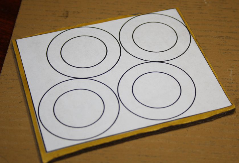

Шайбы можно было бы на этом же станке попробовать вырезать :)

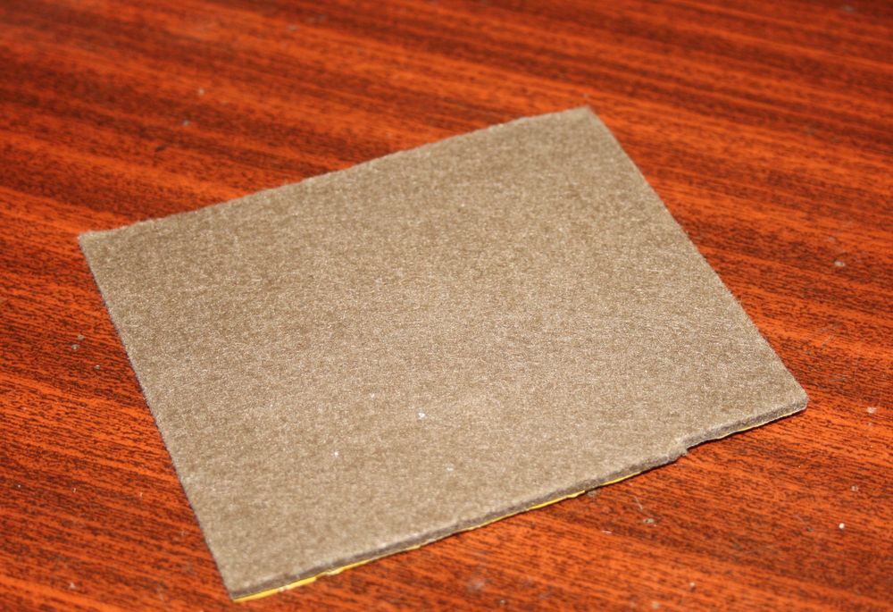

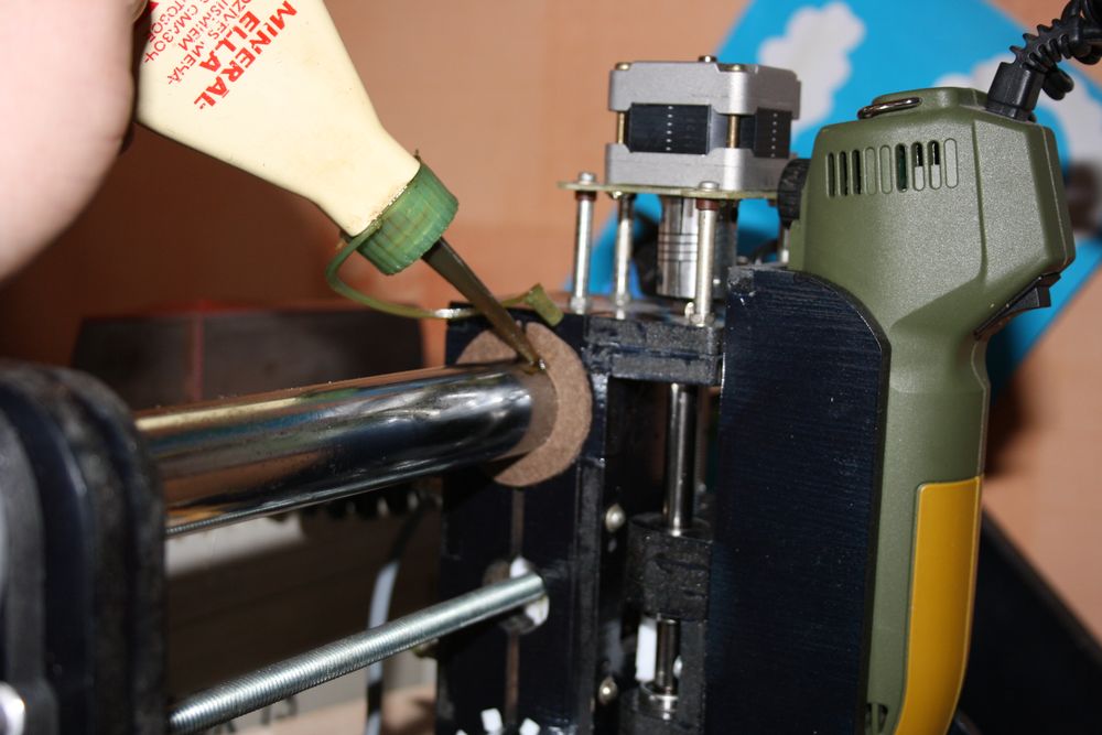

Шайбы же из войлока, фреза намотает волосни и сломается, жалко. Вообще эти шайбы работают отлично, выполняют 2е функции, 1 наносят тонкий слой масла непосредственно перед "зубамы" втулки скольжения, 2 сгребают мусор с направляющих.

Да, из войлока не вырежешь, мне показалось, из ДВП они.
