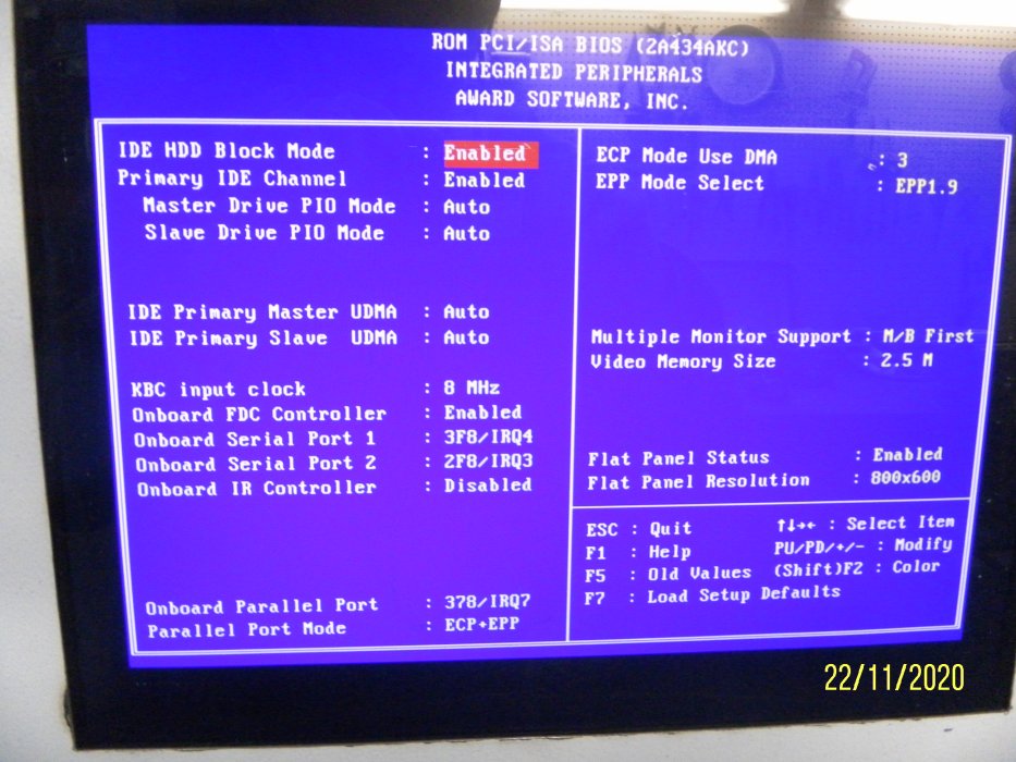

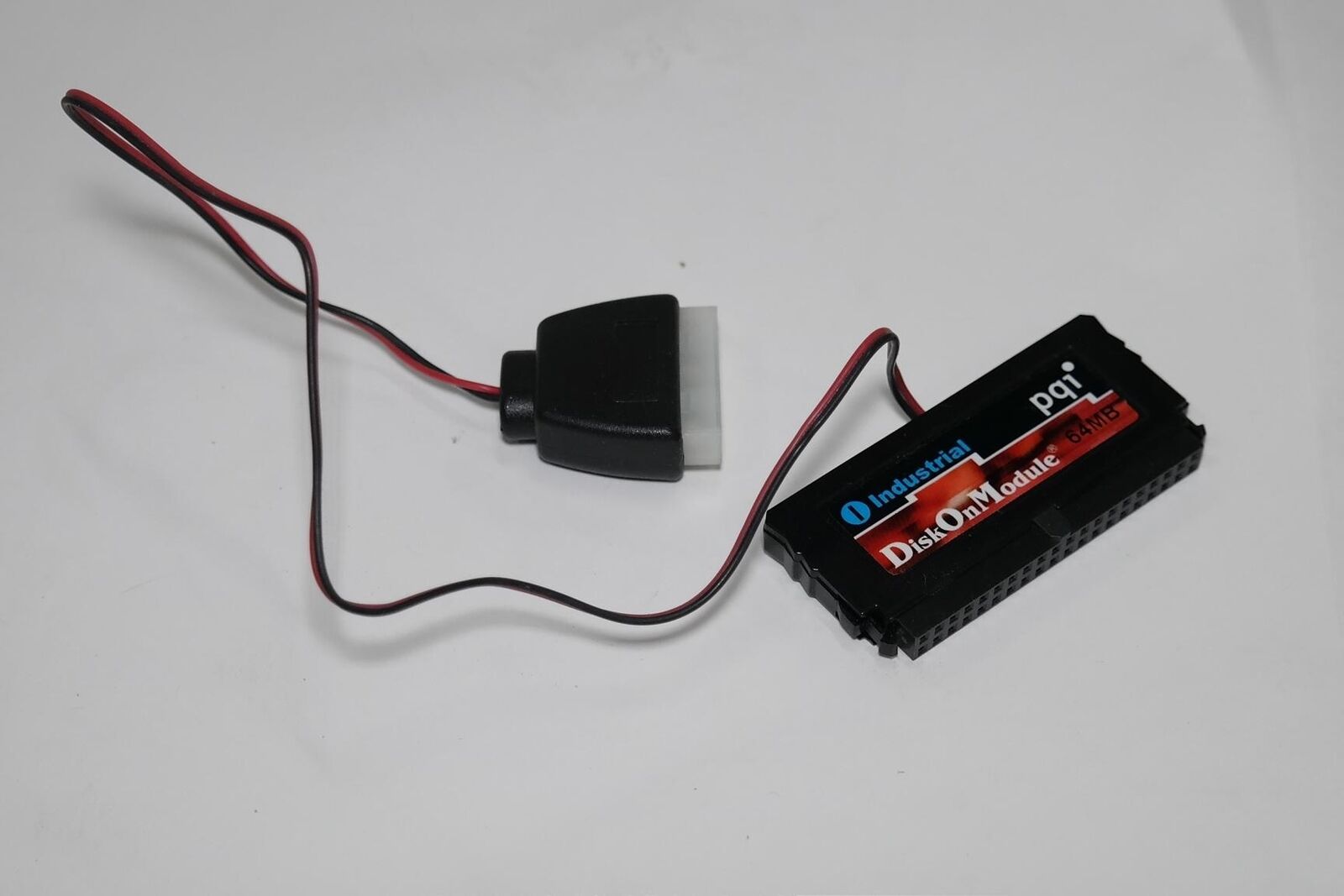

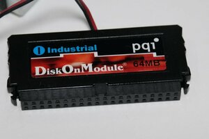

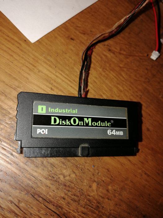

Описание станка, основные характеристики:!СВЭИ-7 - 4+ координаты, генератор АРТА-3М, ЧПУ Арта5,7, на DOS, пром.мамка ADVANTECH
PCA-6753F, Pentium 266МГц, дочерняя плата

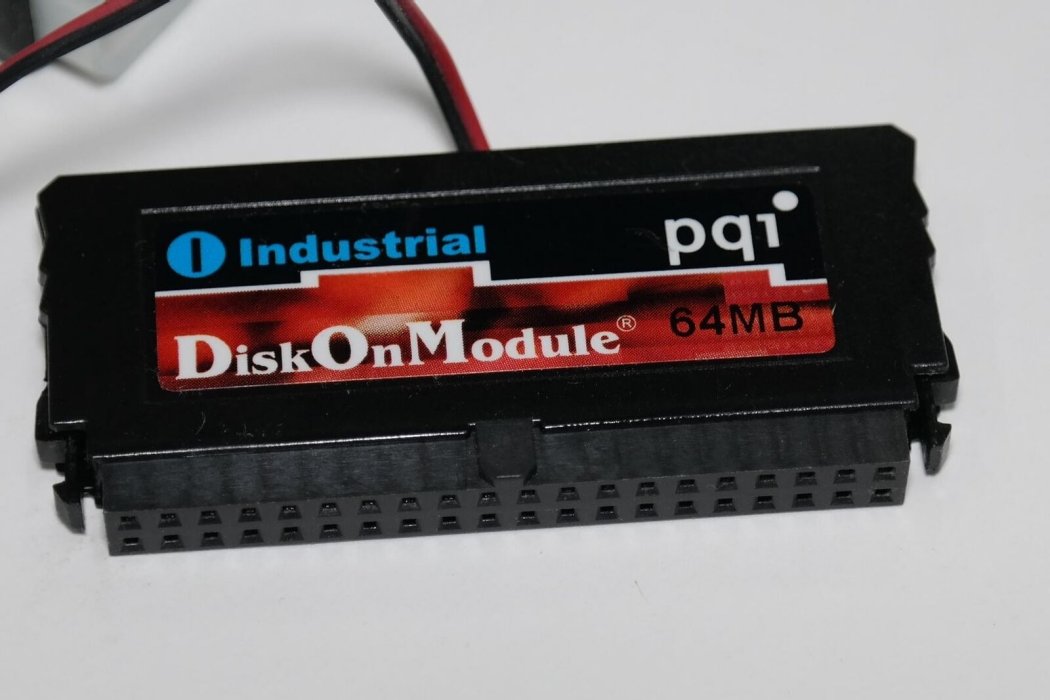

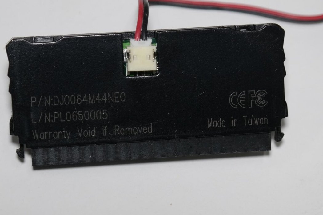

Вопросы: Не могу оставить без дубля родной диск, пытаюсь сделать его образ. Родной пром флеш-hdd PQI Disk-on-module 64mb mini-IDE 40 pin p/n DJ0064M44NEO.
Что пробовал: снять образы через IDE переходники на обычном системном блоке, под один системный флеш-диск, софт - старые Акронис и древним Drive Image 5. Пробовал 128 мб PQI и 64 mb разные. Полярность у флех обратная, для штатных китайских разъемов, надо
перекидывать клеммы. Одну флеху спалил.
Что получилось:на образе DOS норм грузиться, но внутри подгрузка типа NDOS, и загрузка встает
Что не получилось: Предполагаю, выбрал не тот софт, нужен софт для снятия образа DOS поглу,же, чем Акронис и Drive Image.
Жду совет, где мой косяк. В СПб можем пересечься, меня - моральная и материальная благодарность.

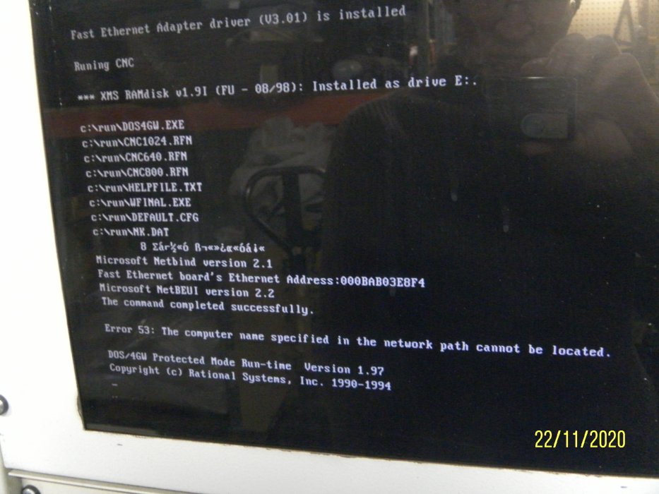

как правильно снять образ с dos.
Извиняюсь, не Ndos поблема, а перед подгрузкой dos/4gw/
Перед этим пишет error 53, типа имя компа не сертифицировано?
Где это имя найти и куда вписать, в каких досовских конфигах посмотреть и править.
dos блин в усмерть не помню с 92, по верхам осталось.

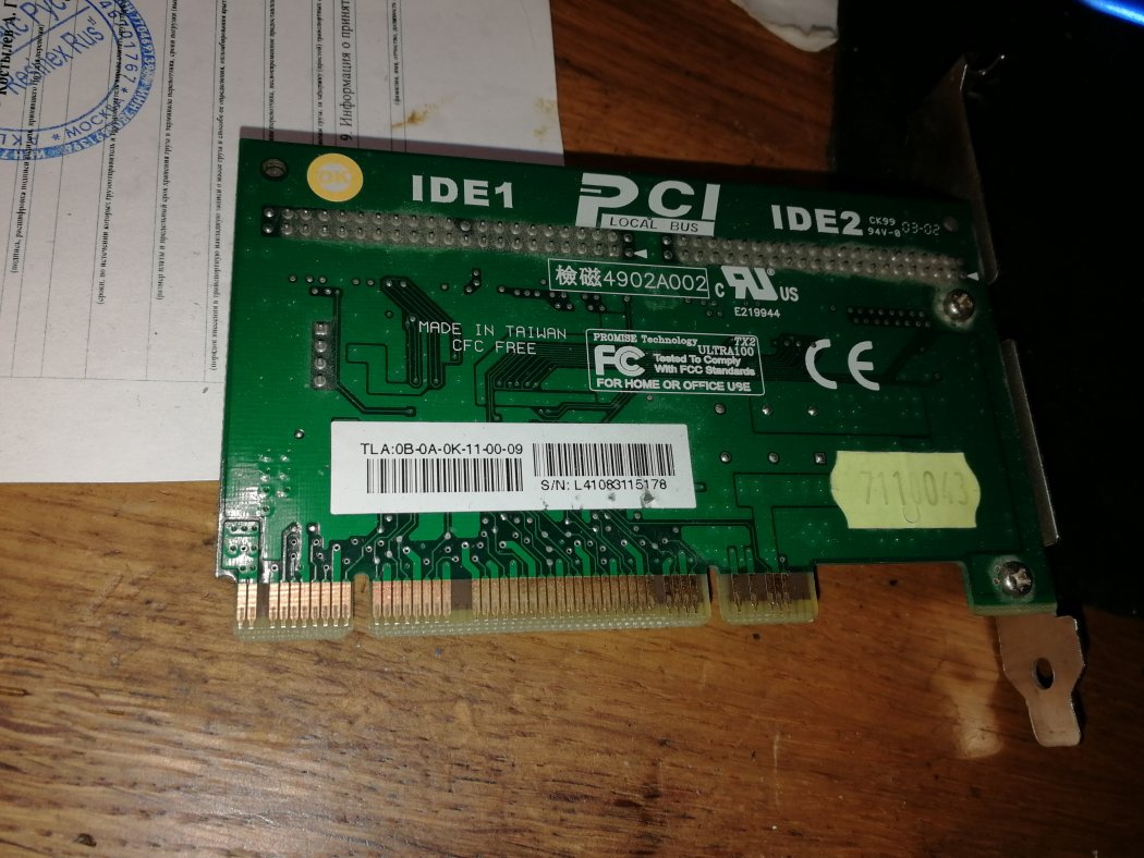

С досом все просто, достаточно создать раздел как на исходном, скопировать файлы и создать загрузочный сектор. Если грузится, значит ошибка в чем-то другом. Нужно смотреть скрипт загрузки, если выложите образ или просто содержимое диска, будет проще разговаривать. Судя по всему, какая-то проблема с сетью, она там вообще зачем?

Было бы неплохо увидеть фото потрохов, конкретно интересуют платы, воткнутые в pci и разъемы на матплате.

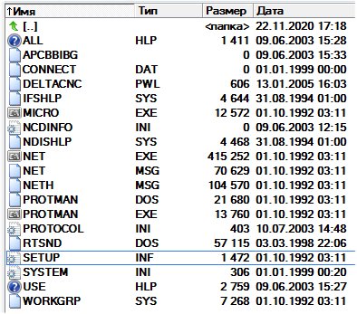

Kost_irk писал(а): ↑30 июн 2021, 06:59 С досом все просто, достаточно создать раздел как на исходном, скопировать файлы и создать загрузочный сектор. Если грузится, значит ошибка в чем-то другом. Нужно смотреть скрипт загрузки, если выложите образ или просто содержимое диска, будет проще разговаривать. Судя по всему, какая-то проблема с сетью, она там вообще зачем?
образ восстановил, один в один, грузится.
И сейчас делаю очередной подход.
По прописанной загрузке все норм, пока не доходит до Netbeui.
И сразу затыкается - error 53 computer name specified in the network path cannot be located
Не может найти комп, который прописан в сети.
Попробую найти хотя бы имя командой "hostname: Консольная утилита MS-DOS hostname отобразит имя текущего ПК (узла)."
если имя найду, надо его куда-то прописать.
Возможно, грабли при загрузке идут от Электронный ключ Guardant Stealth LPT, эта флешка как бы защищает от копирования, возможно, не признает восстановленную систему на новом диске.

образ делал в Drive Image, восстановил, как показалось, побитно, один в один.
Если судить по картинке загрузки, идет все норм, пока не доходит до Netbeui.опирую содержимое.

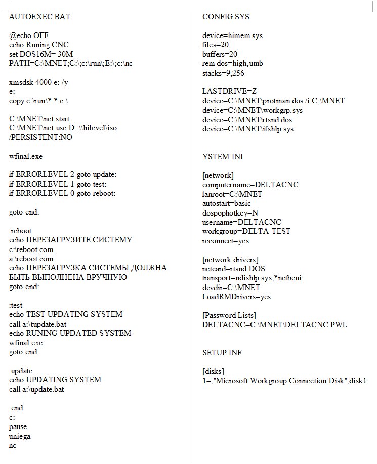

сетка не нужна, но она прописана на родной операционке.
Для того, чтобы поиграться с конфигами и хочу сделать точную копию, которая без проблем запускается и работает, и которую можно править.
Понятно, что чем больше подгрузки, тем больше граблей.
у меня двухкоординатный проволочник, тоже поначалу под w95 был, сейчас под 98se, программа в dos, но у него нет отката на шаг назад при обрыве, центр не ищет, обратная связь так себе.
От тиратрона на шнурки, видимо наводка шла, клава, мышь зависали. Поэтому перешли на ноуты с LPT, древние, 90х годов, те еще пляски с бубном с установкой W98 ) Но работали без наводок.
autoexec, config.sys и system.ini

стоп. какой в досе систем.ини? это уже вроде 3.11 всякие? 😏 а dos4gw не любит из-под винды работать.
если сеть не нужна-вырезать эти куски и всё, копии файлы сделать-минута. 🙄

диск с восстановленной копией грузится частично, попробую на нем удалить сетевые конфиги.
Предполагаю, его загрузку может тормозить флешка защиты от несанкционированного копирования

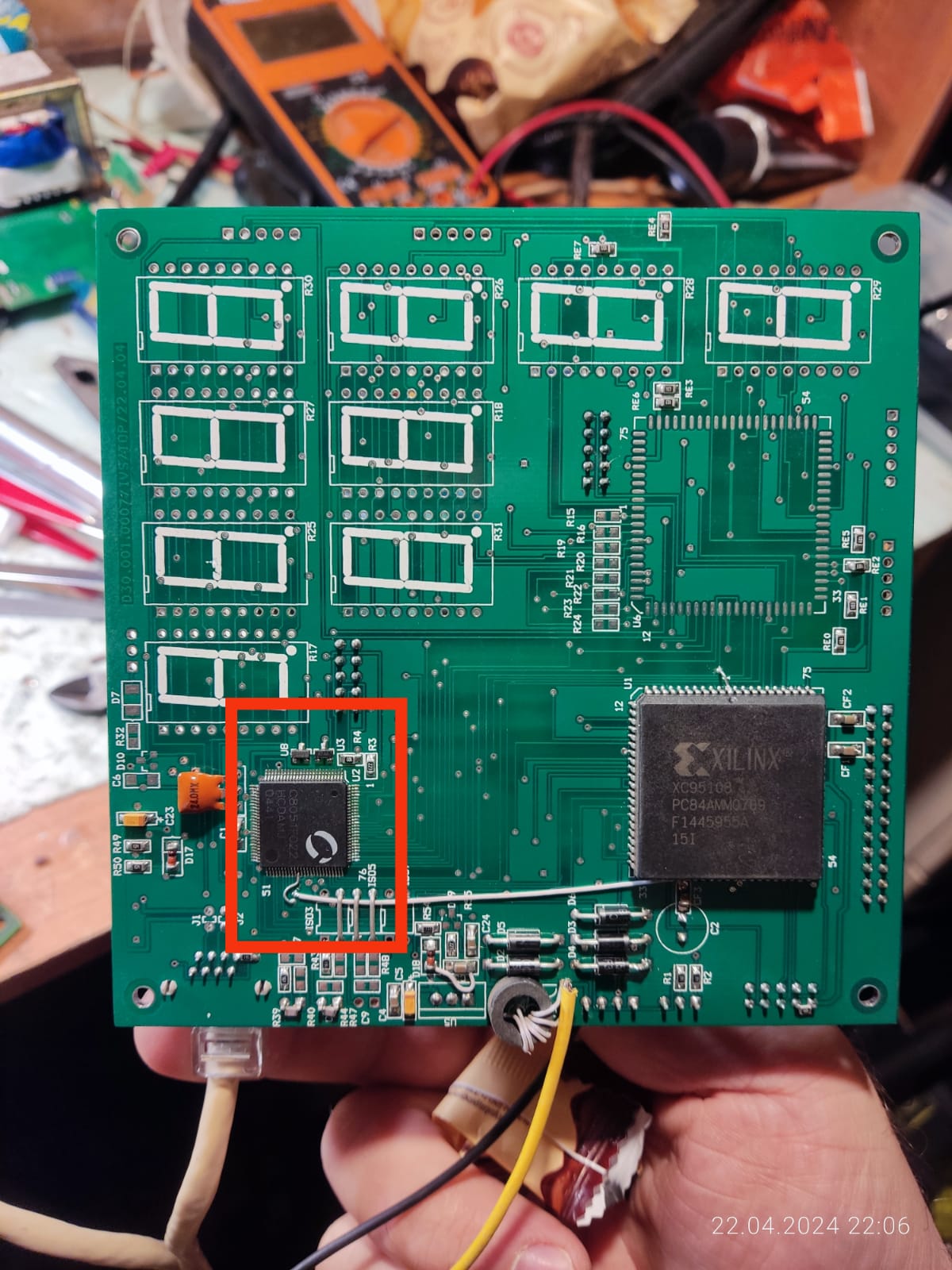

Добрый день, в соседней ветке про восстановление генератора спросил, спрошу и у Вас.
У меня станок Арта 2.7 с генератором 3М. на плате управления генератором вышла из строя одна микросхема. Не могли бы Вы поделиться прошивкой этой микросхемы с Вашего станка. тел. 89202821420
У меня генератор Арта-3м
ДАКШ3.150.005
Может быть есть у кого то такой рабочий?
Славян57
Сообщения: 5
Зарегистрирован: 27 апр 2024, 13:17
Настоящее имя: Шалыгин Вячеслав Сергеевич
Re: загрузка DOS-проволочный эрозионник СВЭИ-7, 4+ координаты, генератор АРТА-3М, ЧПУ Арта5,7, DOS
Сообщение Славян57 »
Такая плата
Плата 1.jpeg (5270 просмотров) <a class='original' href='./download/file.php?id=211621&mode=view' target=_blank>Загрузить оригинал (262.76 КБ)</a>
