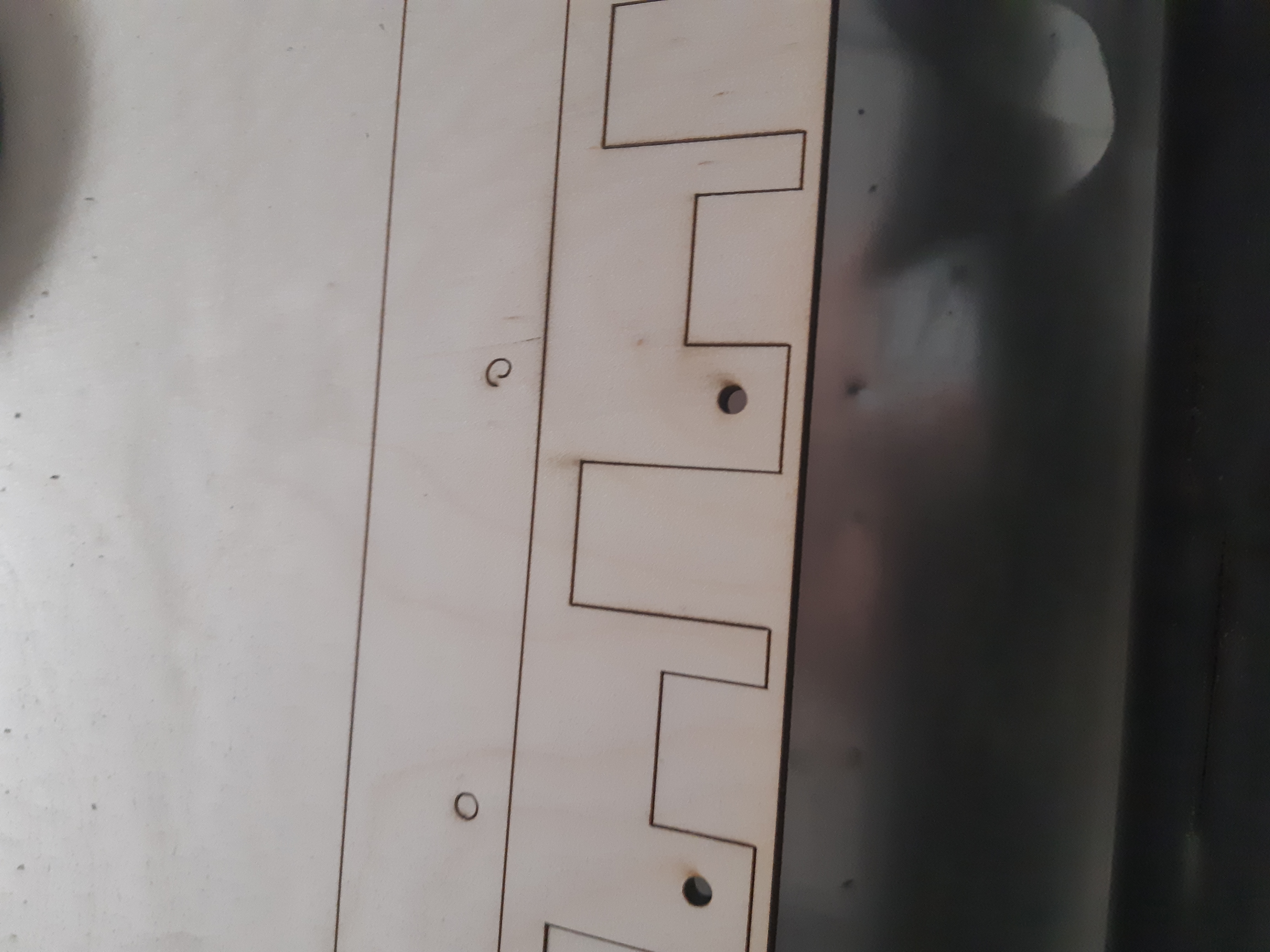

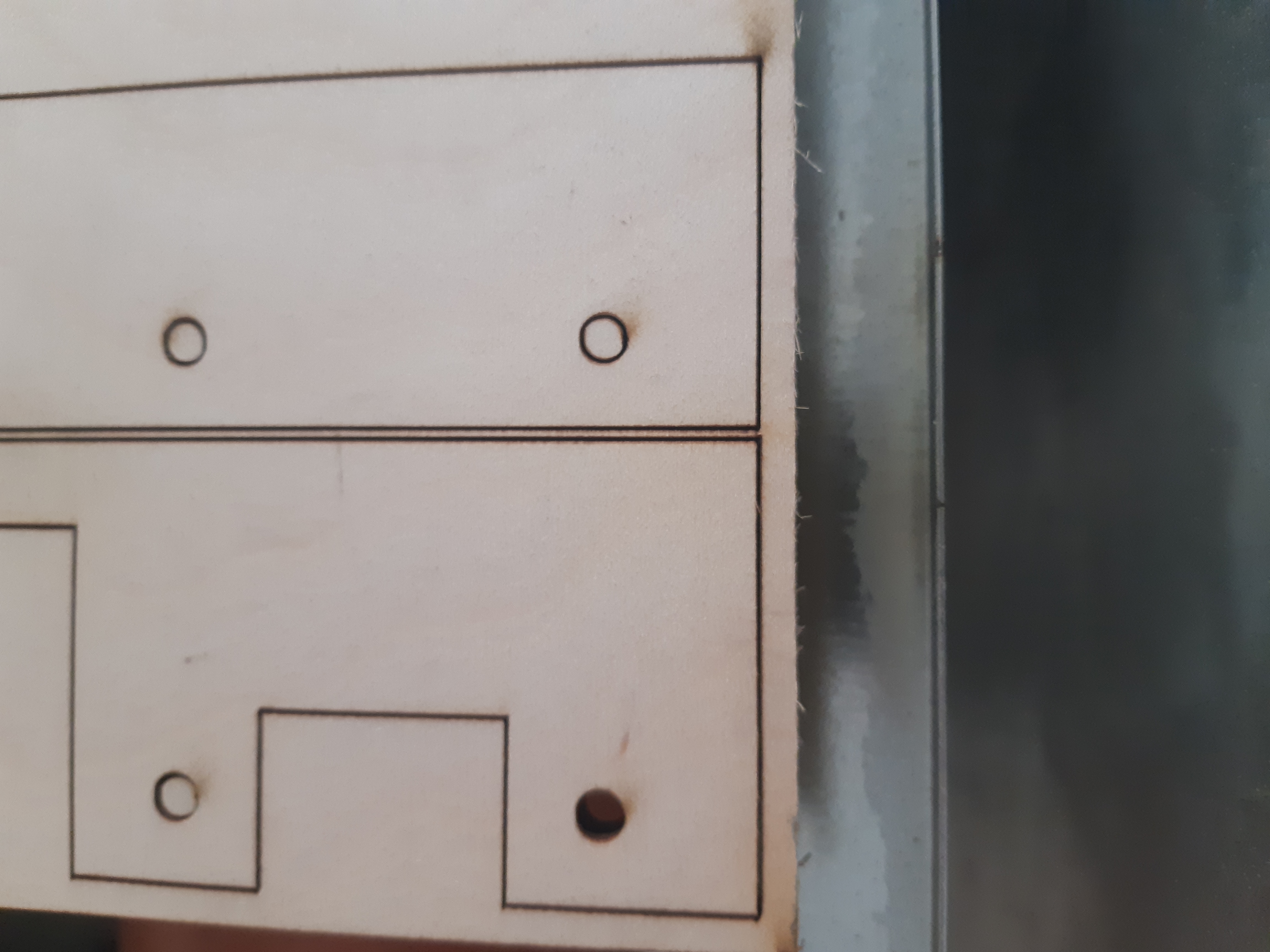

Доброго времени суток! Спустя пол года, разморозил проект.
На данный момент, дело обстоит так, вспоминаю как, что куда? Сегодня попытался вырезать изделия длиной 1500, в итоге расхождение по "У"-ку, 2мм, куда копать?
20210622_133958[1].jpg (1047 просмотров) <a class='original' href='./download/file.php?id=196189&mode=view' target=_blank>Загрузить оригинал (3.65 МБ)</a>
+ ко всему появились артефакты
не могу понять куда копать?
Подозрение на прошивку и ремни, буду признателен за мнение знающих, кто сталкивался? :wik:
