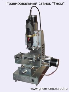

ulex писал(а): ↑ Видел станок гном, можно типа такого (http://gnom-cnc.narod.ru/simple.html) автор данного творения не отвечает на почту
Я бы на месте автора тоже не отвечал, чтобы не забросали тухлыми помидорами :)
Попытайтесь с ним связаться и узнать цену - мы должны знать своего героя!
main_new3.jpg (7413 просмотров) <a class='original' href='./download/file.php?id=196057&mode=view' target=_blank>Загрузить оригинал (61.06 КБ)</a>
Итак, что мы имеем (точнее он имеет):
1. Дремель вместо шпинделя, закрепленный хомутиком? Хм...
2. Латунные линейные подшипники, вместо шариковых.
3. Ведущие валы из строительных шпилек, вместо трапецеидальных.
4. Обычные гайки на тех валах, вместо безлюфтовых.
5. Не пойми какие шаговые двигатели, закрепленные на шпеньках.
6. Какие-то резинотехнические изделия вместо соединительных муфт, при том, что давно уже выпускаются ШД с интегрированными валами.
7. Центровочные сверла вместо граверов?!! :thinking:
Покупайте этот станок: https://aliexpress.ru/catalog/chpu-stan ... erevu.html
и шпиндель к нему: https://aliexpress.ru/item/1005001411185436.html
